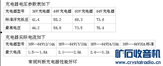

发表于 2016-3-20 15:14:39 |
我也修了个60伏的充电器。直插元件的,比贴片元件修理方便些。
输出电压65.5伏电压少低了点,电瓶充不满,使用公里数不够。
 楼主| 发表于 2016-3-20 15:20:28 |
发表于 2016-3-20 15:41:14 |
既然知道空载和实际负载是不同的,为什么不接上假负载(比如大功率30欧姆的电阻)试试,看充电指示灯亮不亮,散热用的风扇转不转,就【用万用表测量电压65.53v,正常了ok了,收银】,这不是对用户负责的态度。
如果【我的电瓶48v,用60v充电器冲都没事的】,要知道60伏充电器输出电压是70伏左右,如此不严谨,我也无话可说了。
 楼主| 发表于 2016-3-20 15:45:22 |
 楼主| 发表于 2016-3-20 15:47:00 |
