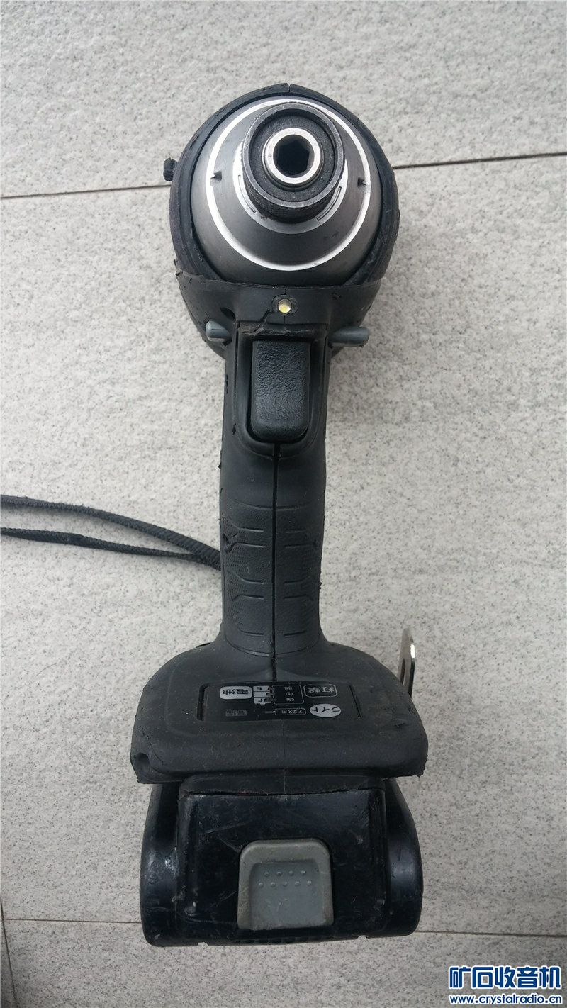

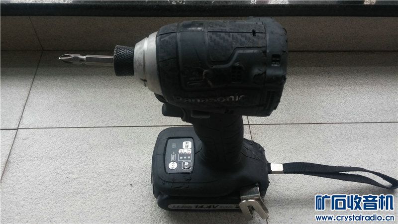

        先上个整体的照片
这款机器是双电压的,14.4v跟18v两种电压都可以用,但是我只有14.4v的电池,18v估计转速更快,扭力更强
官方介绍最大扭力166NM
面板上可以调节冲击力度,照明模式,点亮,冲击力度三级可调,实际上就是控制转速,转速低,冲击的频率低,冲击力度就小;照明模式也是三种,常开,常关,随开关启动,很人性化,在亮的地方干活可以手动关闭led灯

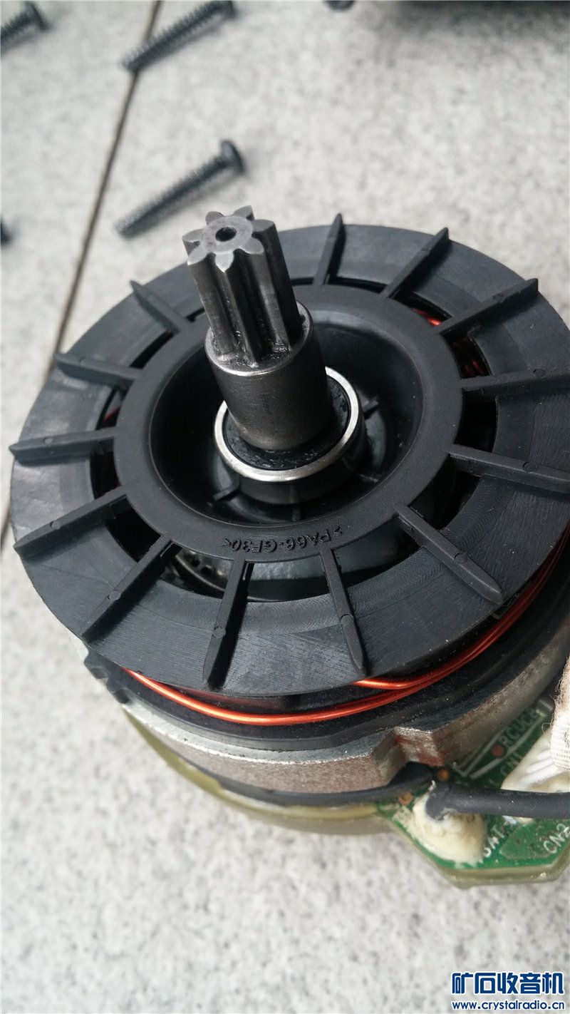

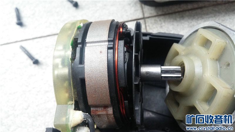

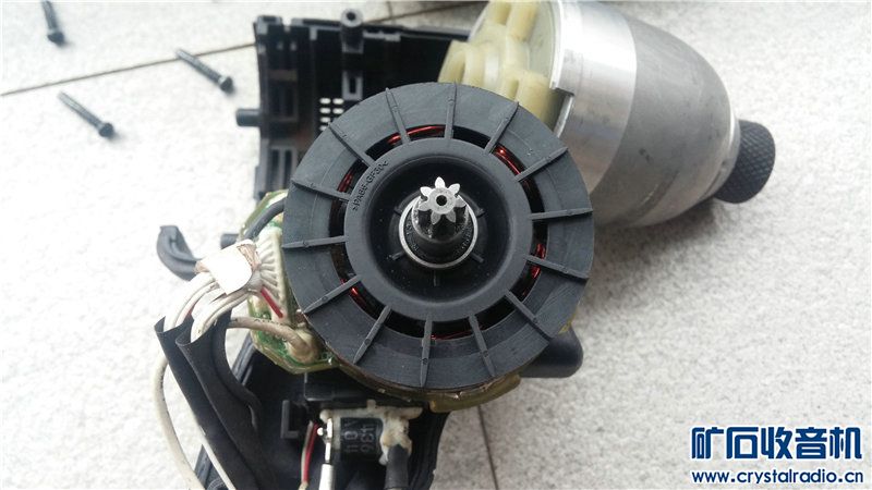

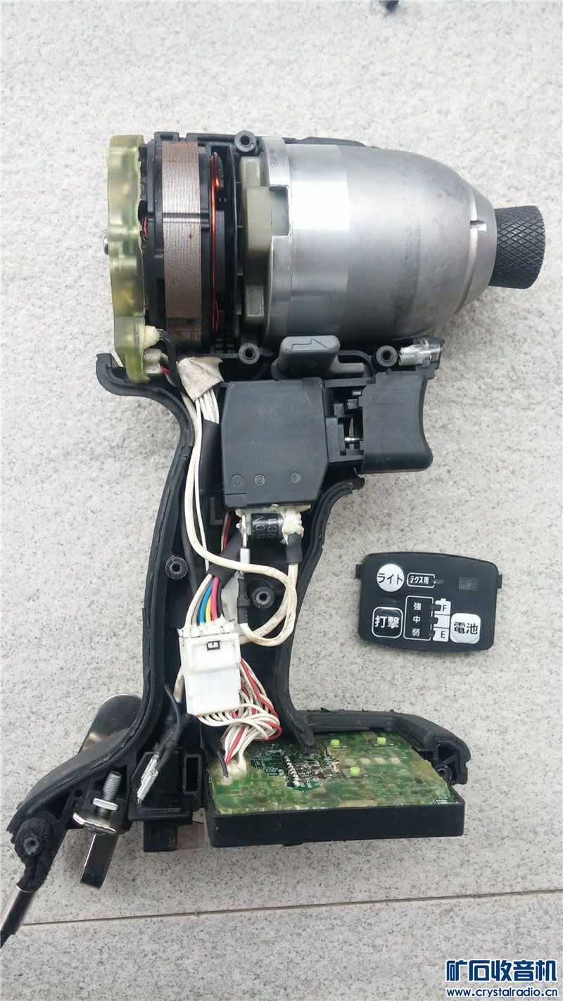

卸下后盖的四个螺丝,就可以打开后盖了,里面是无刷电机的驱动,覆盖柔软的一层胶,应该是防水的
接着拆侧面,共7个螺丝,机身3个跟底座3个长度一样,手柄上两个略短
可以看出电机很新,也很短,里面的铜线很粗,应该是紫铜吧,很好看,底下的电路板上连了很多电线,控制各种功能
电路板上还有一层塑料保护,但是我这个中间的塑料破了一块,没有损坏电路,所有功能都可用

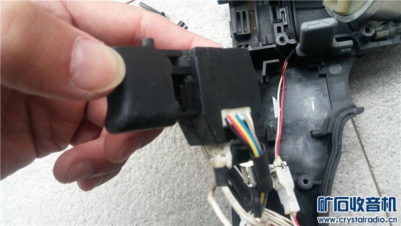

无极调速开关,松下的开关质量很好,某宝上拆机的都卖的很贵,自己看吧

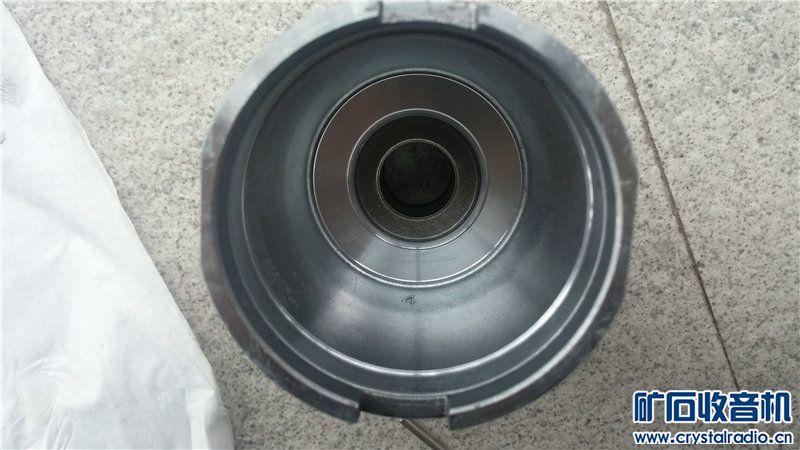

接下来是最重要的电机跟冲击模块
铝外壳的冲击头,很厚实,沉甸甸的
可以看出电机很新,没磨损

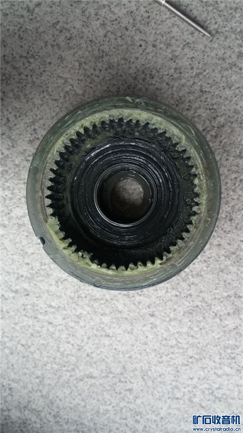

里面油变黑了,但是齿轮什么的都没磨损
减速齿轮的轨道(不知道怎么叫,姑且这么叫吧)洗干净后可以看到这里有个密封轴承,很新

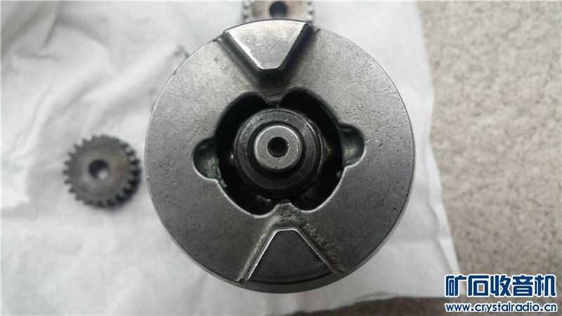

拆解冲击模块,拔下两个小钢柱,就可以把减速齿轮拿出来了
这里面有两个小钢珠,冲击块基本没磨损
冲击头里面的黄油还挺干净,还是黄的,没有变黑

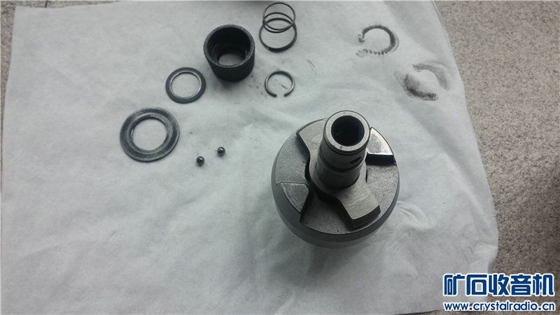

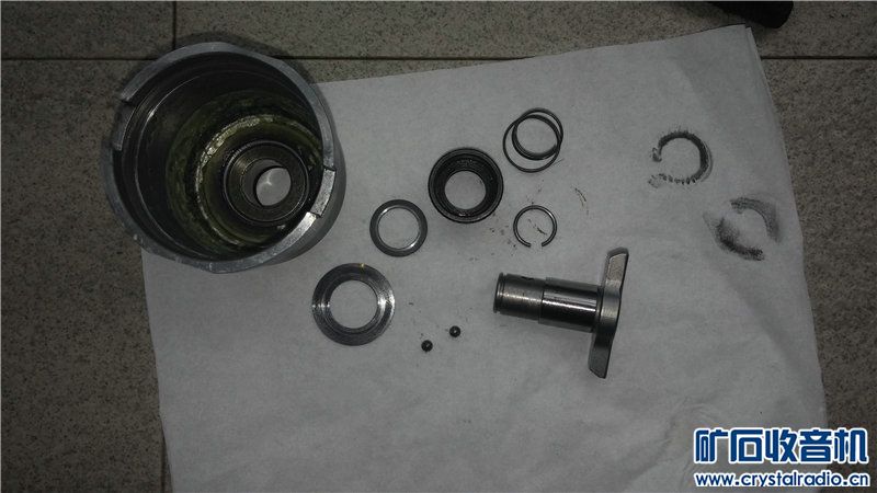

接下来拆夹头,把夹头上的卡簧取出来,里面有个弹簧,还有两个小钢珠,用来卡住披头
铝壳洗干净后里面还有个4字
夹头跟冲击模块,原理就是利用冲击块上的两个爪子击打夹头的两个脚,产生切向冲击力,跟冲击钻的纵向冲击不同
冲击头爆炸图
除了外壳外的所有内脏,及拆机工具,不是论坛的22合一,是某旗,拆机利器
