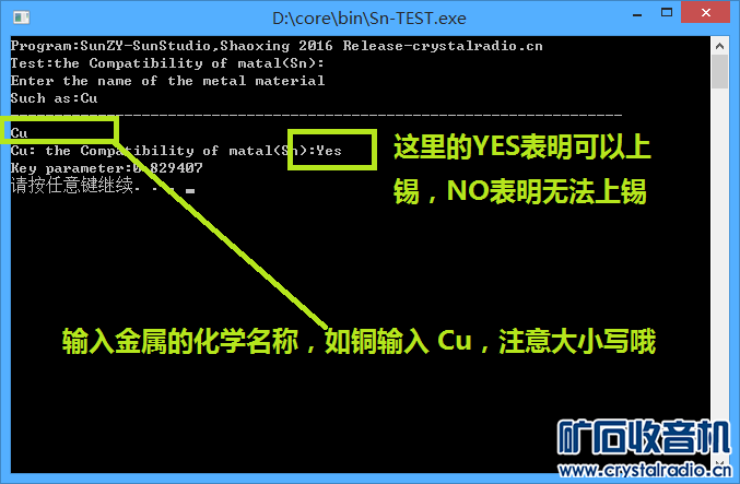

这周末学校难得少些作业,在家里闲着捣鼓捣鼓单片机,研究研究功放。偶然在网上看见张晶格常数表,有了创作灵感,写了个判断金属能否上锡的小程序,在此呈上给各位老师,也算关注矿坛若干年后加入矿坛的第一帖吧。
Sn-TEST.zip (9.37 KB, 下载次数: 226)
使用方法如下:

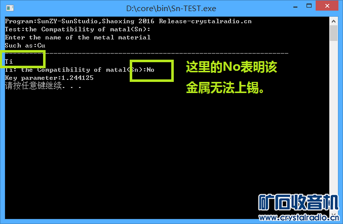

运行Sn-TEST.exe,弹出黑底框框,输入需要判断的金属元素符号。如金属“金”,对应元素符号为“Au”,这里一定要【注意大小写】,一般元素符号第一个字母都是大写的,单字母元素符号只有一个大写字母。输入完成以后按回车键,程序就会给出判断。
由于编译器的原因,无法支持中文,故无法显示中文字符,只能用英文代替了,本想使用VS完成,考虑到各位老师不是游戏爱好者或者是程序员,有些支持库没有安装,会出现无法运行程序的现象。

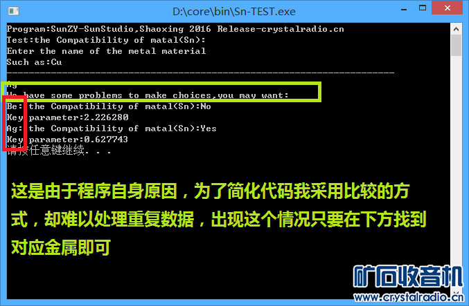

关于理论计算与实际的差异:
实际上,不少金属在实际上锡的时候会出现于计算不符的情况,如【金属铝】。在程序中我们计算得出:铝可以上锡。但是实际上给铝上锡是很困难的,这是由于铝的化学性质非常活泼,极易在铝的表面生成一层致密的氧化膜:【氧化铝】,这层氧化膜阻止了铝与锡的接触,形象的说,你能隔着玻璃柜拿到柜子里的糖吗?
由此,我们总结出焊接铝的一般方法:去除氧化膜。早在83年的书籍上就记载了砂纸打磨与用酸液擦拭后上锡的方法,但是这个方法并不是特别好。又有爱好者总结出用锡末与烙铁咀使劲刮蹭金属表面的方法,并适当加上松香,这个方法操作相对繁琐,易损毁金属表面。不少爱好者买过一瓶俗称【印度神油】的小瓶助焊剂,用它可以很方便的在各种金属表面焊接,这类助焊剂有一个共同特征:在焊接表面通过化学反应沉积一层薄薄的金属膜,相当于一个缓冲层,在这个层上面进行焊接,效果棒棒哒!但是,这类助焊剂往往偏酸性,长时间不洗会对焊接面周围金属有腐蚀,尤其是焊接18650的时候,说不定过了一个月拿出来一看,电池头都锈得不成样子了。这类助焊剂不是万能的,需要考虑晶格失配度等条件,此处不再展开。

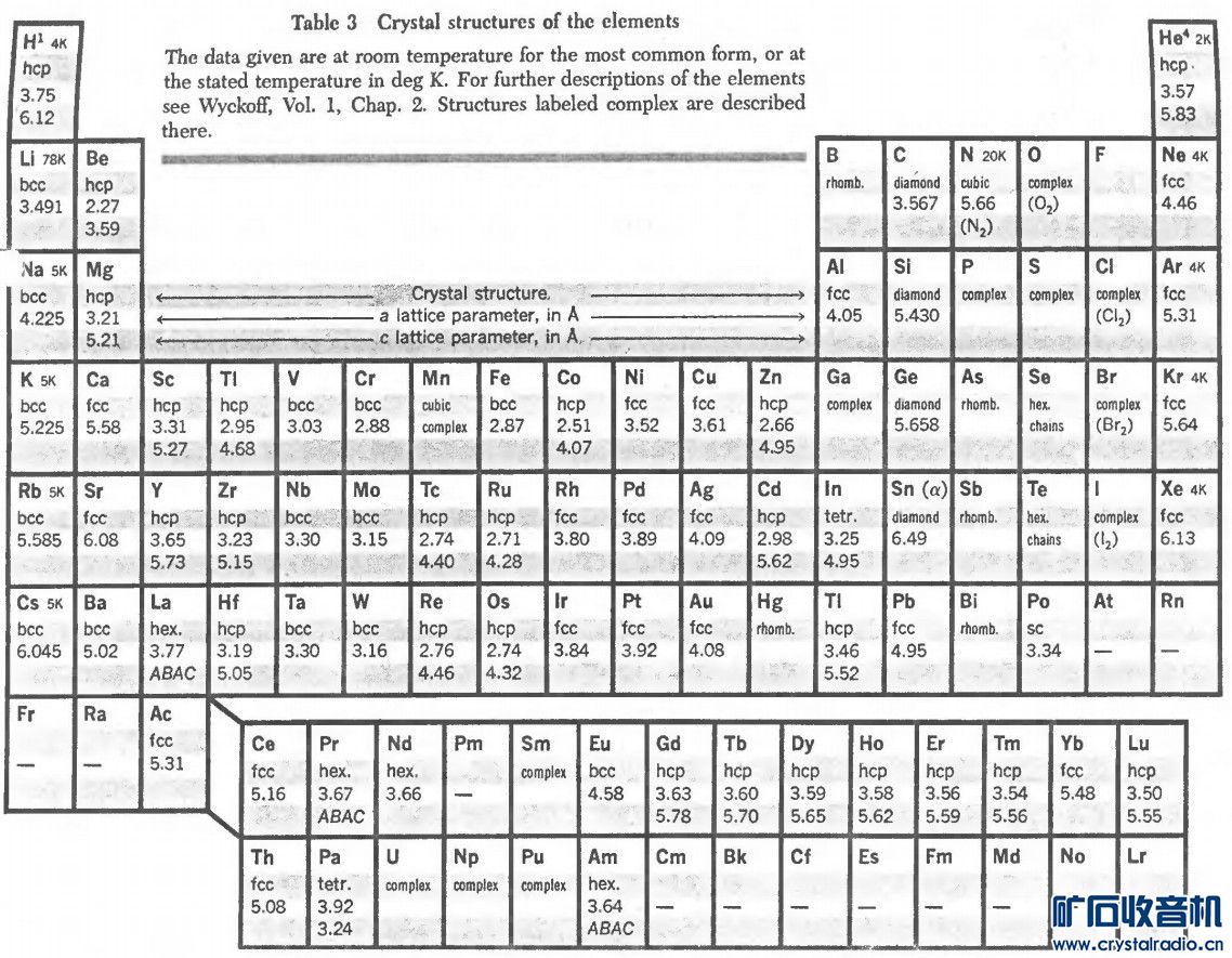

程序采用查表方式,对着化学书,常数表一个一个打进去的,有些奇葩的碱金属拿出来就反应掉了,没有加入表格,放射性金属不太会去焊接的,也没有加入。
下图是网上搜来的表格。
