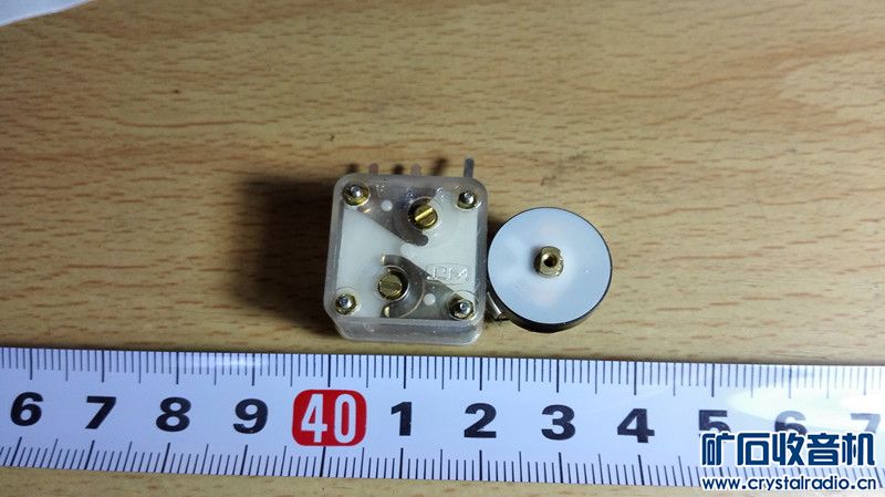

最近怀念起晶体管收音机来,由于多次搬家东西都没了,于是网上买了些套件和元件,可是来了一看就傻了,人老了东西都小了吗?电容20*20mm 电位器直径18mm的,电阻好像1/32W的大小,不说晶体管了,全塑料片子。年轻时看见1/4W金属电阻都高端的样子,现在老眼昏花如何破?

你买270P的,网上大约5元一个,就是25X25的。电位器一直是16M的。有12的。电阻一般是4/1 瓦的。但是可以肯定的是现在的元件比过去好装,效果也好。同一型号晶体管参数一致。推挽管不用挑。按照标准线路装不用调偏流。您图上的223电容过去就用。小鸡一直用这个。比270的统调容易。现在的独石电容容量准确且稳定。就是中周买不到好的了。

谢谢二位老师解惑,记得电容是要大一些,型号错了哈,另外对元件的指导也很有启发。在矿坛居然还有那么多热心的电子爱好者,十分高兴。再次感谢!

人老了,退休了,时间有了,爱好的心气上来了,眼神差了,老先生还是玩大些的空气可变组装大一些的收音机玩吧!。鼓励一下给老先生加点分,点个赞!

呵呵,谢谢点赞,是该考虑用空气电容。谢谢提供金属膜电阻鉴定方法。
