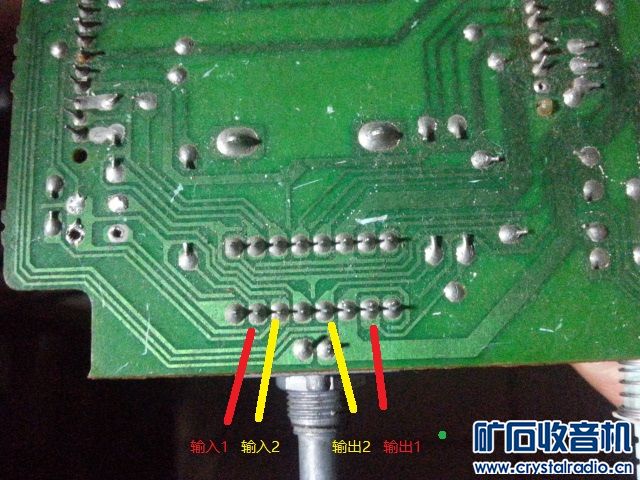

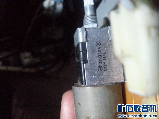

现在手上有2个电位器,
第一个: 输入和输出都知道,就是想知道那个是输入1等响脚,和输入2点等响脚,知道点老师请指导下,谢谢,
第二个比较特殊,是3排的,看标帖分别是50K,100K。

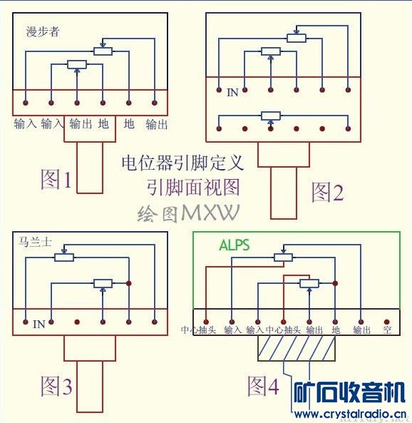

leavesno1 发表于 2016-3-19 14:11
谢谢你的图纸,经过我测试,alps电路图应该有错误,图纸上标的2个输入的抽头搞反了。
发表于 2016-3-19 21:54:36 |
朋友我也是剪HIFIDIY的网图,你测试好脚画个正确的图方便大家呵!

 楼主| 发表于 2016-3-20 09:49:49 |
逍遥客 发表于 2016-3-20 01:26
看照片1,总共8个脚,从左到右,既然知道2和3是输入,5和7是输出,第8脚是空脚,第6脚接地,就剩下了1和4脚 ...
应该是测输出端和1,4脚关系吧
 楼主| 发表于 2016-3-20 10:38:14 |
你好,应该是这样的,对实物测试后以下是我刚才画的图.
