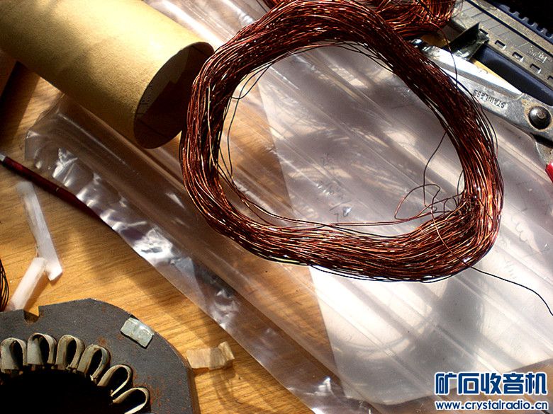

昨天发了一个帖子求教如何完整拆下电机定子线包,得到HQP。从小爱听收音机。jckm三位师傅指点,今天按照他们传授的方法果然取得成功,把漆包线完好无损从定子中取出。在此向三位师傅表示感谢!

究竟是怎么拆的

无线小生 发表于 2016-3-18 21:34
究竟是怎么拆的
搁锅里煮,趁热从线槽里拽出来。容易之极!
发表于 2016-3-18 21:53:38 | 显示全部楼层
  槽口竹签得事先取出来然后抽出绕组吧?
 楼主| 发表于 2016-3-18 21:57:58 | 显示全部楼层
jiedamotuo 发表于 2016-3-18 21:53
槽口竹签得事先取出来然后抽出绕组吧?
我这个槽口没有竹签,是塑料管套着的。把塑料管剪开就行了。
发表于 2016-3-18 22:30:27 | 显示全部楼层
   噢   是这样啊。过去的电动机槽口都是有竹签的。

发表于 2016-3-19 14:17:04 | 显示全部楼层
水煮最大的优势是拆开关电源的电子变压器,我拆了上百只、从未损坏磁芯。
