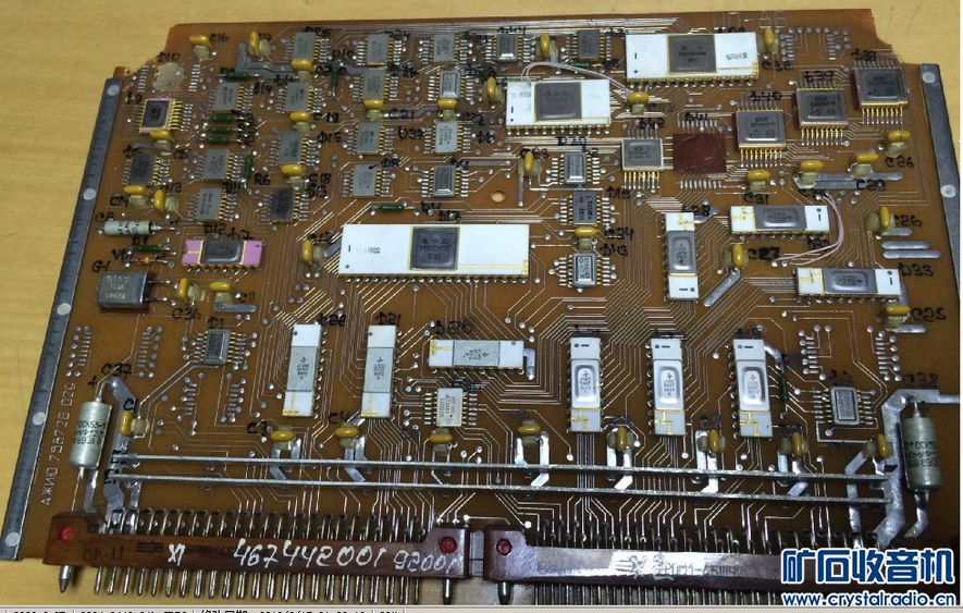

灌水发些图是不是就有权限了?
前苏联的军品8086板,可惜有些破损了。

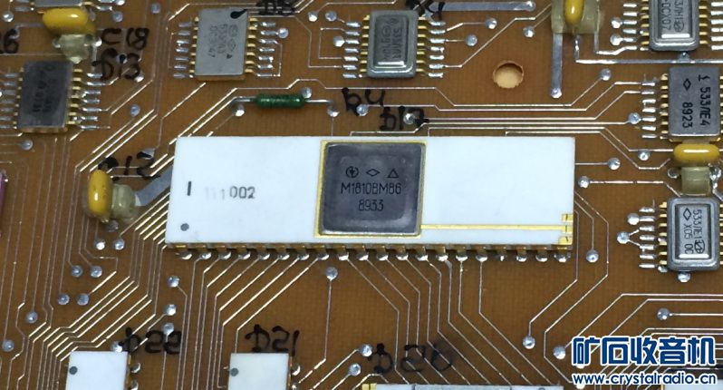

8086 CPU,菱形标志是前苏联军品级原件的标号。

 楼主| 发表于 2016-3-18 12:34:19 | 显示全部楼层
redback 发表于 2016-3-18 12:08
我有一台CCCP的车载收音机 里面的元件造型奇特 有些根本认不得
苏联的电子芯片大多都是仿制美帝的。可以参考这个查查芯片型号http://cpu-ukraine.com/article/5.html
 楼主| 发表于 2016-3-18 12:35:53 | 显示全部楼层
早期老毛子的芯片速度基本很快的跟在美帝后面,所以不得不佩服前苏联的逆向工程水平。
是吗!    我还有几张毛子板。    有空看看有没有菱形
发表于 2016-3-19 10:15:59 | 显示全部楼层
楼主确定  菱形标志 是前苏联军品级原件的标号
我看了看我这里的几张板子集成块都有菱形标志  包括塑料块子  就连设备拆机几个都是菱形标志       难道毛子的军品元件从来就是
与民企同步使用
 楼主| 发表于 2016-3-19 23:24:23 | 显示全部楼层
对的,这个没什么奇怪,其实军品级别的原件多的很,很容易就弄到。老美的区分比较严格,也非常规范,单就工作温度这个要求:军品是 -55~125度,工业级别-40~80度,普通是0-70度。 但是国内早期的军品也就达到老美的工业级别的工作温度。 但是老毛子早期达到什么程度就不太清楚了,个人感觉跟老美差不多。

wfs2005 发表于 2016-3-20 00:22
顶一个,我有全新的这个CPU,板子没有。
记得美军品是三角表示军用,不过很多民用的也有带三角标的。苏联也 ...
老美的军品标识非常复杂,不能用三角形来判断,要根据型号标注。每个厂家都不一样,甚至不同时期、不同产品都标注不一样,必须根据标注查厂家资料。但是你要是看多了基本一眼也能看型号判断出来,改天有空我发些不同的图。  苏联的比较单一,就是看菱形标志。

老美的军品标识非常复杂,不能用三角形来判断,要根据型号标注。每个厂家都不一样,甚至不同时期、不同产 ...
军品的芯片我有30多种了,貌似“5962”开头的一般就是军品。
我刚买回一本intel军用芯片手册,很厚的,英文版。
慢慢研究研究
发表于 2016-3-20 14:56:17 | 显示全部楼层
做工非常好,菱形标志 是前苏联军品级原件的标号
 楼主| 发表于 2016-3-20 16:31:34 | 显示全部楼层
我刚买回一本intel军用芯片手册,很厚的,英 ...
兔哥还搞到书啊,不错。 intel的标注算比较单一的,早期的没规律,一些标器件编号,有些带883B,后期基本都是MD、MG头或者5962头。
