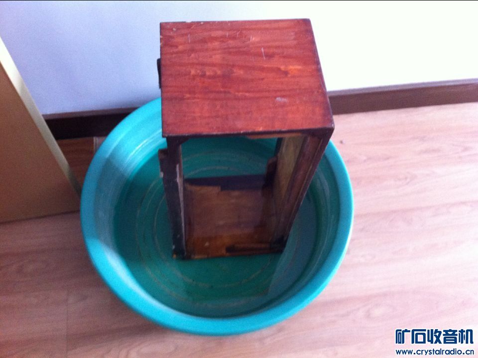

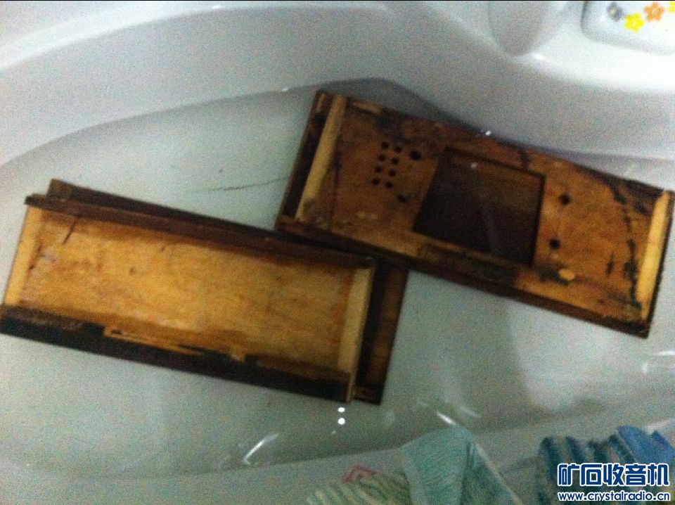

爱好收音机的人往往都遇见外壳摔坏或者变形严重,修复是很棘手的老大难问题。怎样才能修复的很刚刚出厂的新机器一样新呢?(翻新)下面就我多年经验介绍给大家,由于修复的时间很长,我将会陆续发表维修每一步的步骤与方法。也希望能工巧匠批评指正。今天介绍第一步,拆解,定性,这一步要有足够的耐心,也是最关键的一步。 图1.jpg 图2.jpg 图3.jpg 图4.jpg 图5.jpg 图5.jpg 图7.jpg 图9.jpg 图10.jpg

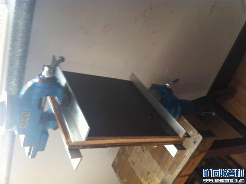

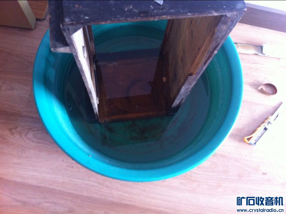

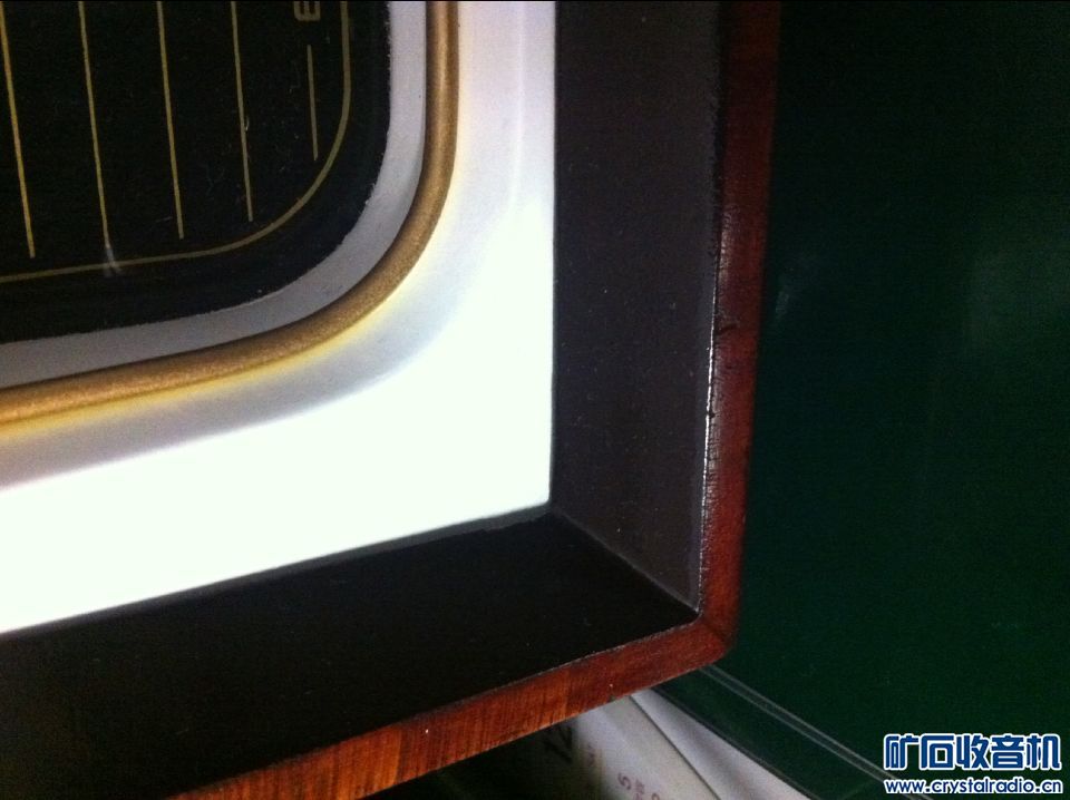

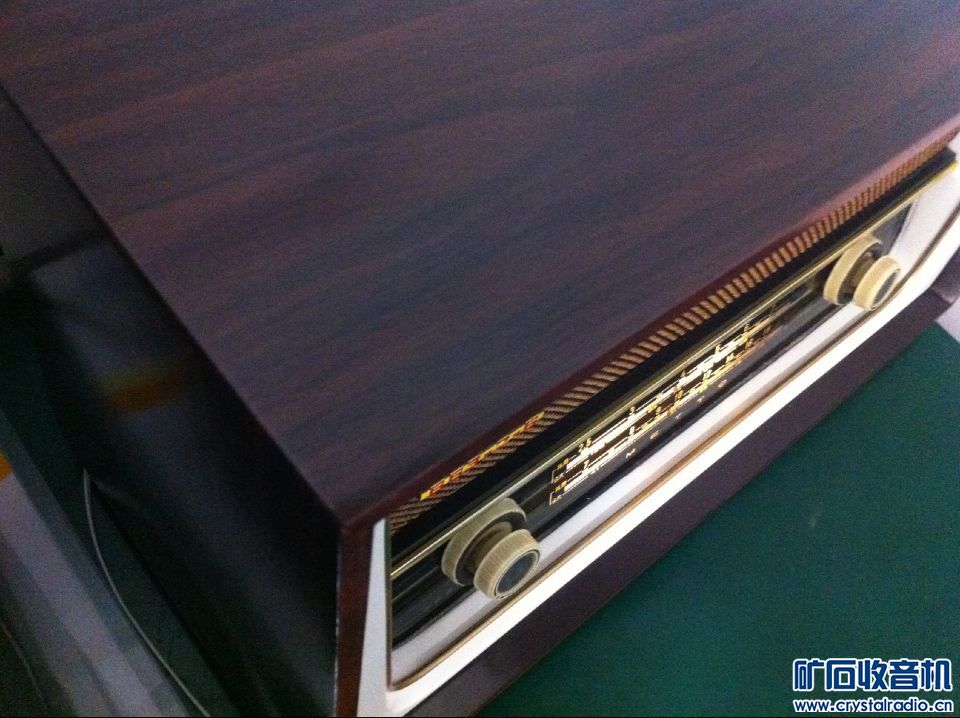

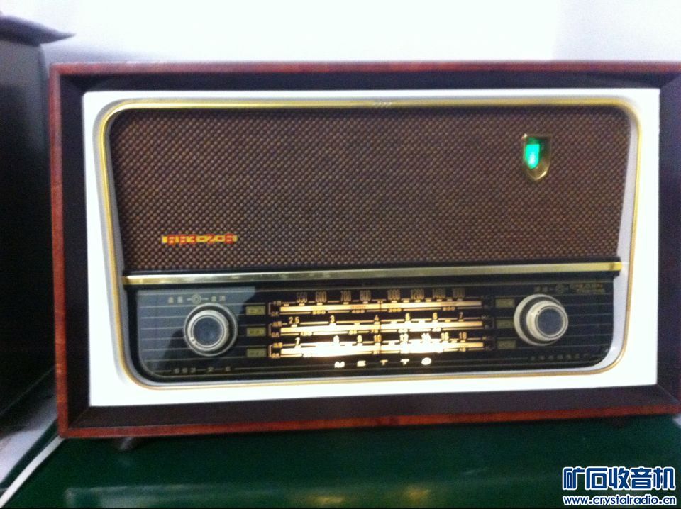

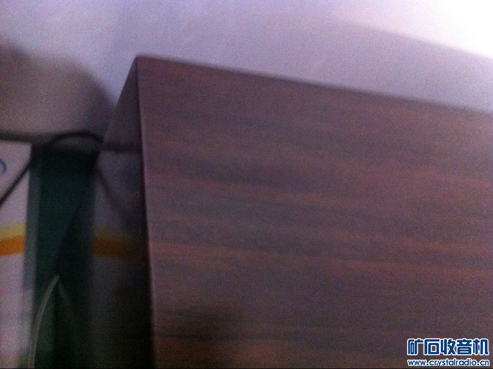

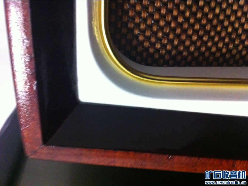

定型的方法很多,我常用的方法就是电钻打眼然后拧螺丝固定,可以几块板夹在一起把螺丝。变形的多层胶合板经水泡透就能回复很平直的原始状态。机壳经水一泡,水胶就会融化。这是要慢慢用力掰开,如果不行,再接着泡。要有足够的耐心。

泡开的交合板用壁纸刀片把木板刮干净,否则木板干了就刮不掉了,也会损伤木板。
