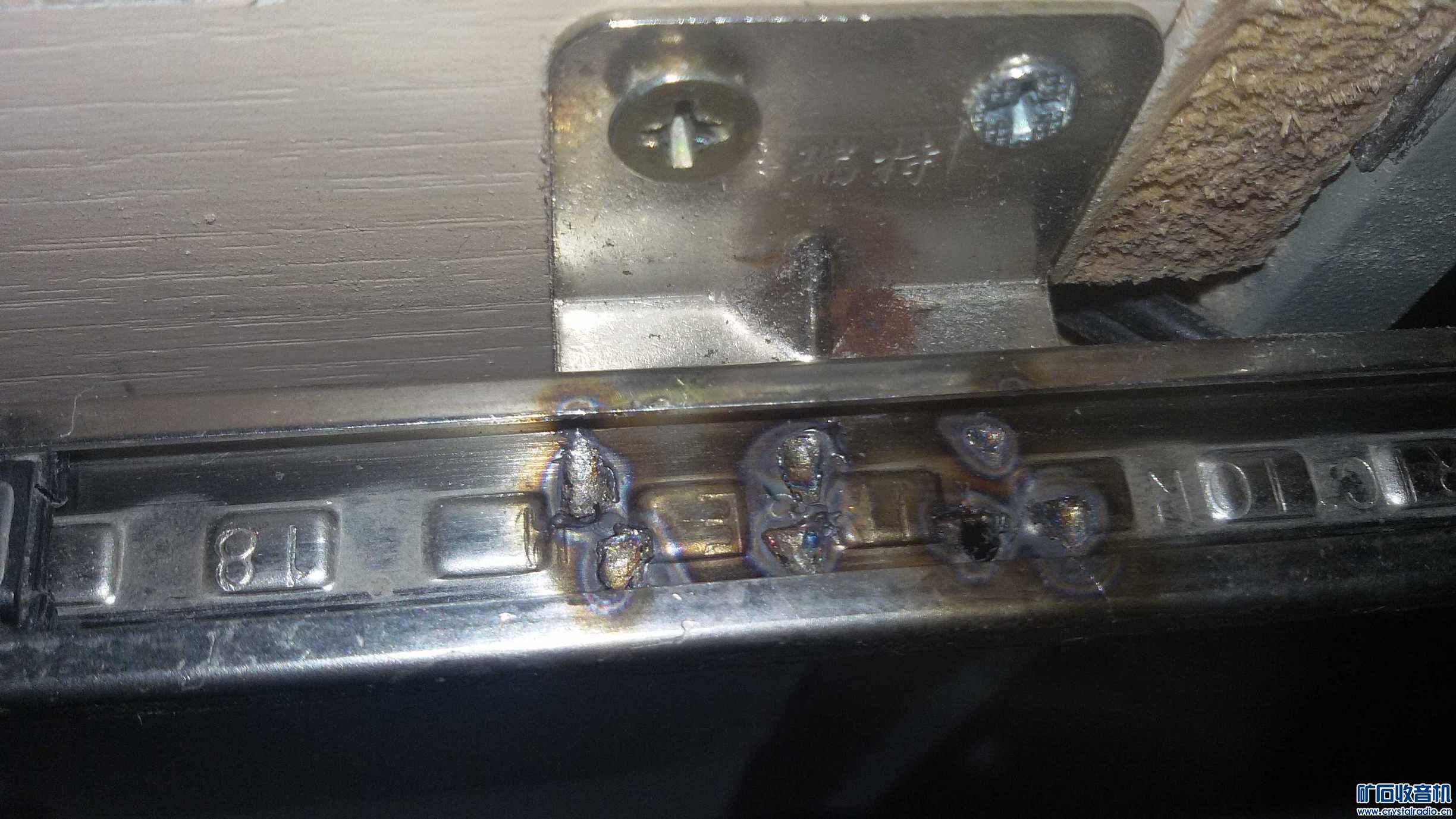

高手来看看哟!我做的点焊机为啥焊不牢呀!

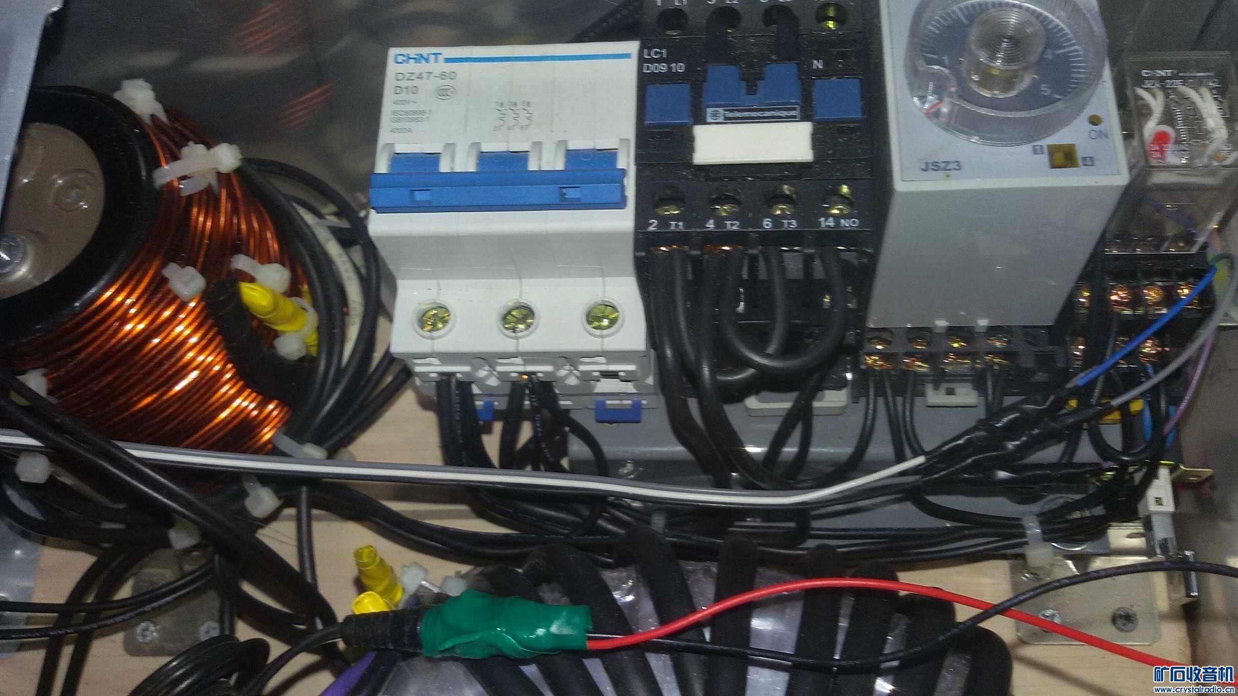

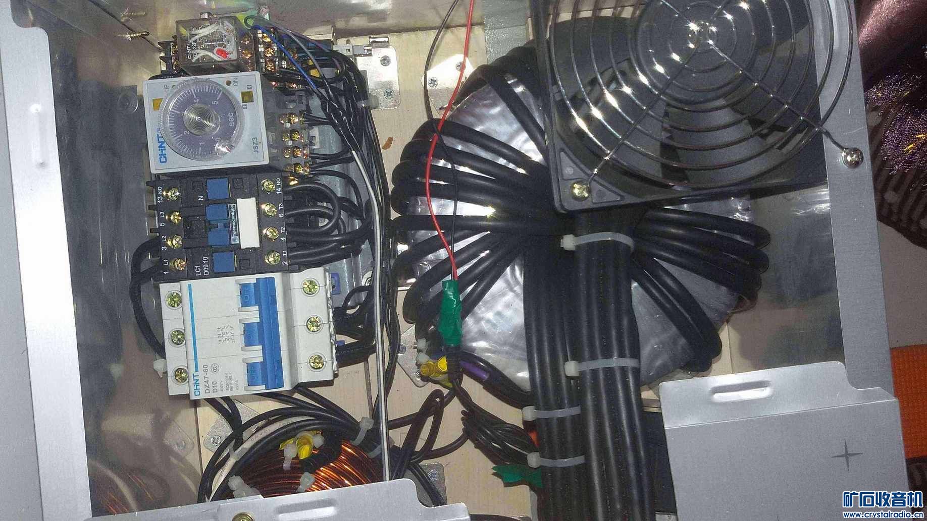

我用的是环型变压器,是ETC功放里拆出来的,原来的次级是双80V,电源用固态做的调压!一会上个图!

看看这个就是啦!

这个牛,哈哈哈,效果如何?
发表于 2016-4-17 20:28:27 | 显示全部楼层
sunlin6566 发表于 2016-4-17 19:48
这个牛,哈哈哈,效果如何?
这个效果很好!
