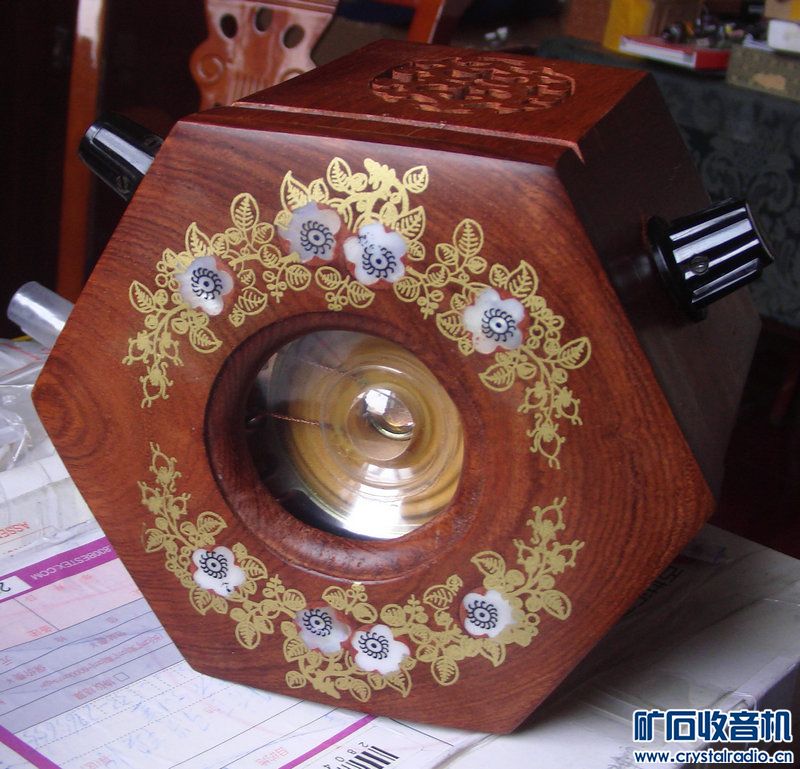

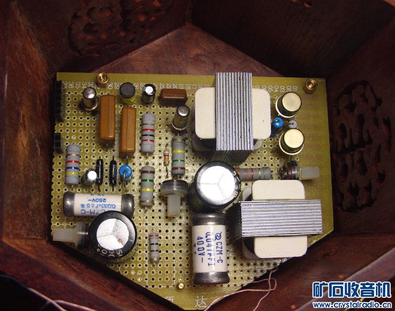

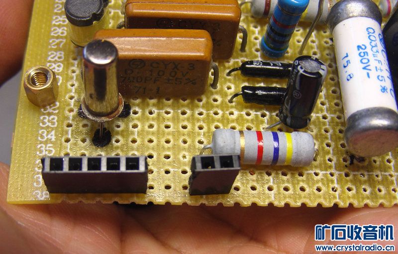

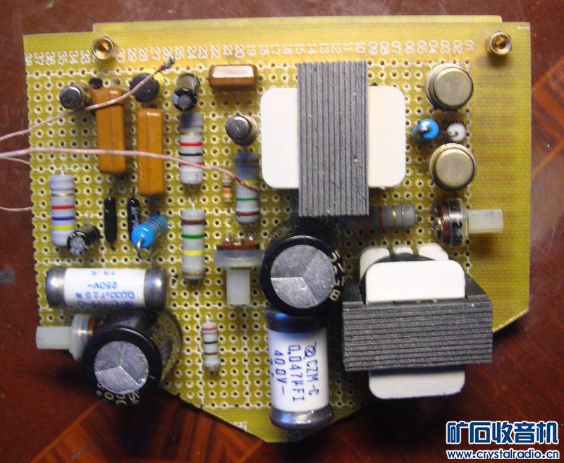

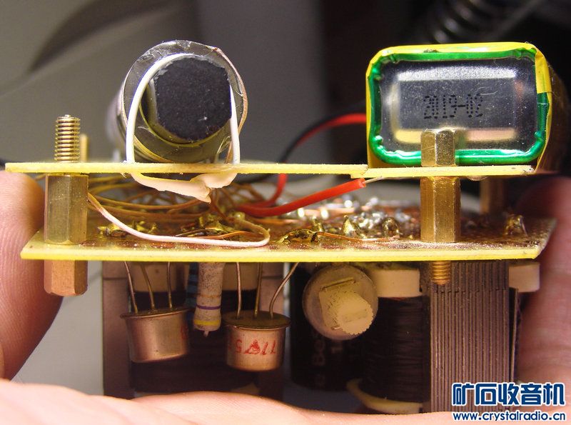

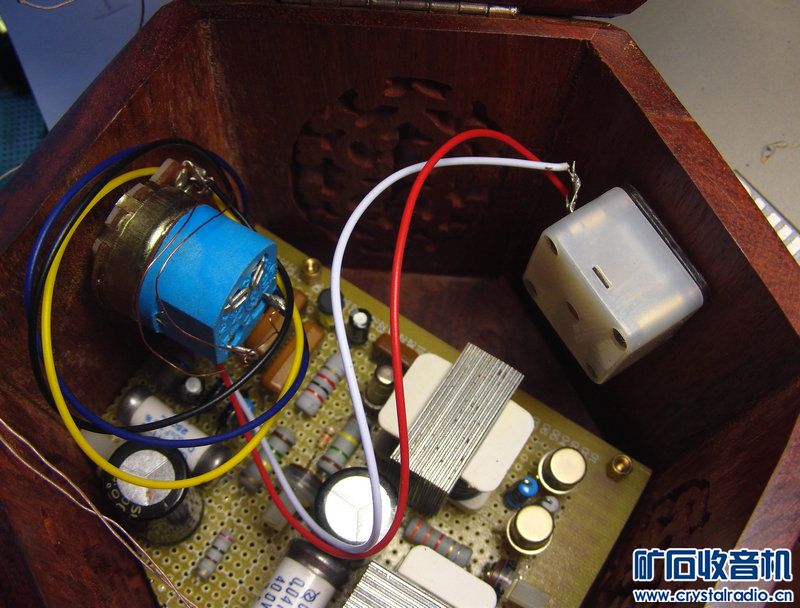

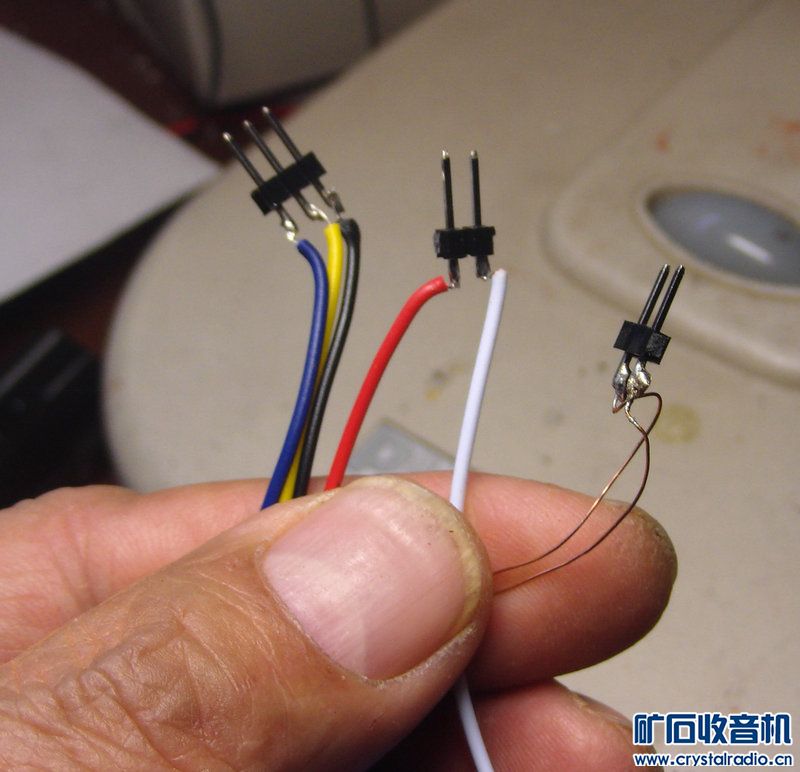

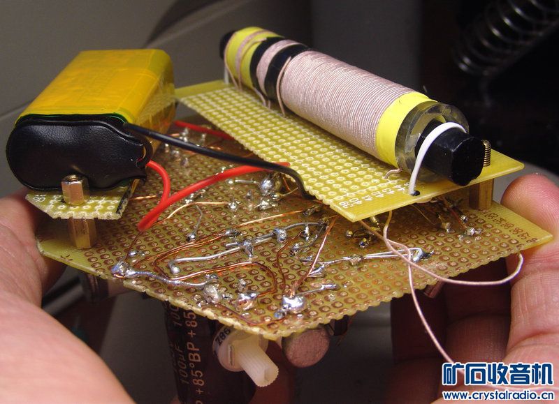

这是前段时间买的红木六棱型抽纸盒,买的时候就是奔着机壳去的。今天终于把一套再生来复式四管机的机芯装进去了!对这款机芯,我本人比较满意。为了充分利用空间,机芯采用双层设计,电路部分在上,磁棒和电源在下面。买了排针,使开关电位器、可变电容器可以插拔连接,比过去先焊接好了再安装方便多了。因改为9v供电,音量超大,又不失真,相当给力。外观看上去,两个旋钮像两只耳朵,又像天线,还像机器人……

4
发表于 2016-3-15 17:24:07 | 显示全部楼层
变压器哪儿弄来的?不同寻常啊!
发表于 2016-3-15 17:36:32 | 显示全部楼层
别的都好,就是电池既贵又不耐用,换可充电的锂电池吧,装一个充电插口即可。

 楼主| 发表于 2016-3-15 17:59:23 | 显示全部楼层
radio_one 发表于 2016-3-15 17:24
变压器哪儿弄来的?不同寻常啊!
变压器是自己绕制的,效果不错。
 楼主| 发表于 2016-3-15 18:01:40 | 显示全部楼层
谢谢鼓励!阁下提供的方法可以在以后的实践中尝试。
发表于 2016-3-15 18:02:20 | 显示全部楼层
降降压用淘汰手机电池可以吗?

发表于 2016-3-15 20:31:05 | 显示全部楼层
两个变压器看着很厚实,就是磁棒太短了。
 楼主| 发表于 2016-3-15 21:45:47 | 显示全部楼层
圣者 发表于 2016-3-15 20:31
两个变压器看着很厚实,就是磁棒太短了。
感谢鼓励!空间所限,只能用10mm*100mm的磁棒。好在它的综合性能优良,增益饱满,磁棒短一点,客观上能把各项指标降一降,使之平稳温和一些(其实,现在“动力”依然很强劲,开关电位器放在刚打开一点的位置,音量就很可观了,想必是9v供电所致)。

发表于 2016-3-16 05:17:16 | 显示全部楼层
老家伙 发表于 2016-3-15 18:02
降降压用淘汰手机电池可以吗?
4V电压应该是可以的。
