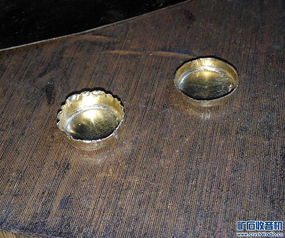

用0.35黄铜板,用自制冲头做成盛矿石的小碗和玻璃管封头。用废节能灯管做成矿石管,直径12毫米。

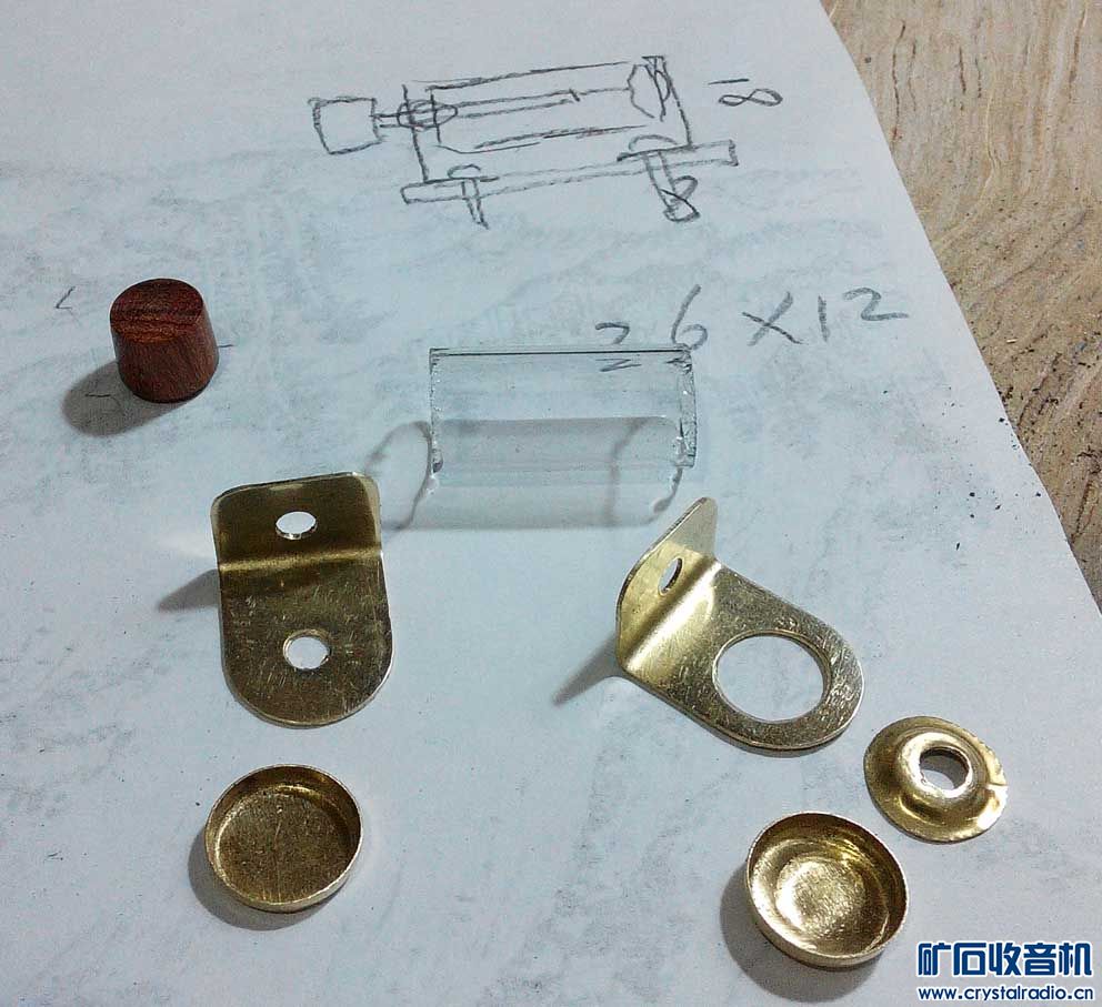

用铜棒在电钻上车成多向珠。

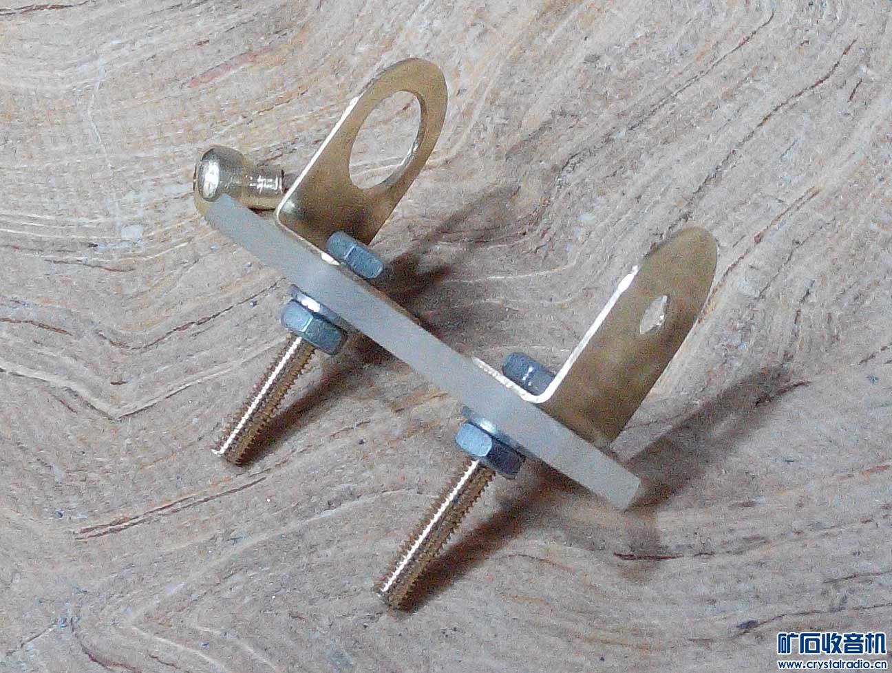

用0.7铜板做支架
 楼主| 发表于 2016-3-15 16:36:14 | 显示全部楼层
下一步用硫磺和铅自制方铅矿,装上试试
