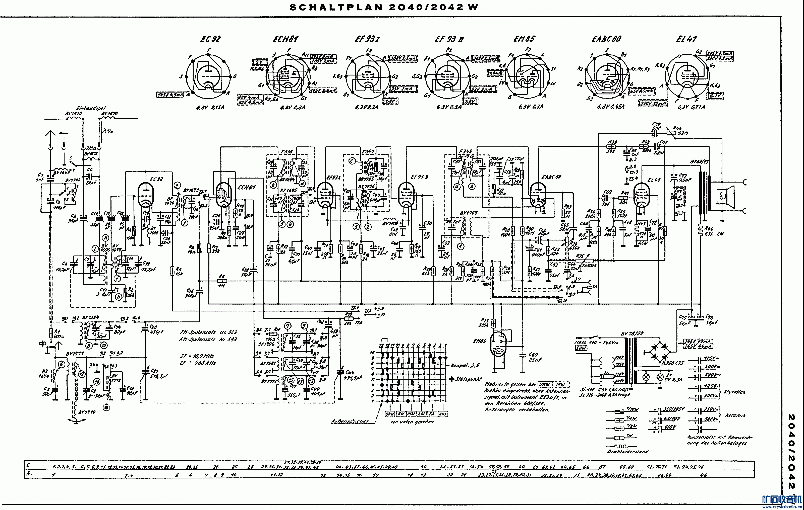

该机高频头为只用一个EC92单三极电子管,不知电路,望那位坛友友情援助,先在此谢谢了!
发表于 2016-3-15 15:36:48 | 显示全部楼层
GRUNDIG 2040W
 楼主| 发表于 2016-3-15 19:35:55 | 显示全部楼层
shaiso3143 发表于 2016-3-15 15:36
GRUNDIG 2040W
非常感谢老友的无私奉献,电路下载了。从国外收到一个该机的高频头,对方先说是ECC85,我拍下付款后,他才说是这个机型的,电子管是EC92,单三极管的,估计坛友们都没接触过这样的高频头。因此只能求援了。再次感谢!

  EC92前面应该有一级高放,以提高灵敏度和信噪比。

坛上的老师们,烧友们,以此机为兰本,用国产管仿制出来.

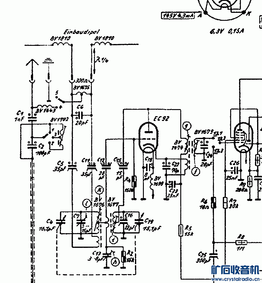

这个高频头就一个EC92,没有其他的放大了,也不明白是如何做到本振和混频的,希望坛上的同道能一起探索和研究,待我先找出连线试试,这个高频头外观如下,感谢你的支持和交流,
 楼主| 发表于 2016-3-16 10:24:15 | 显示全部楼层
原机的高频头电路如下:(感谢坛友shaiso3143的奉献)
希望喜欢胆机FM的老师和朋友一起交流探讨这个电路的原理及特点。

确实希望能仿制,就一个三极管完成了FM高频头的功能,不可谓不高明。
EC92(6AB4)最高工作频率300Mhz,跨导5000微姆欧,放大系数60,国产6N15 应该能胜任。
发表于 2016-3-16 11:04:59 | 显示全部楼层
6N15是7脚共阴双三极管能用在胆FM高频头上?
发表于 2016-3-16 11:32:44 | 显示全部楼层
一只三极管完成 变频/本振 完全没问题,可参照晶体管超外差收音机的电路。
 楼主| 发表于 2016-3-16 12:47:02 | 显示全部楼层
6N15(6J6)本身就是一个超高频管,最高振荡频率600Mhz,用在FM变频应该没问题,就是共阴极,使用不太方便。好像看到过相关帖子,具体已忘了。
