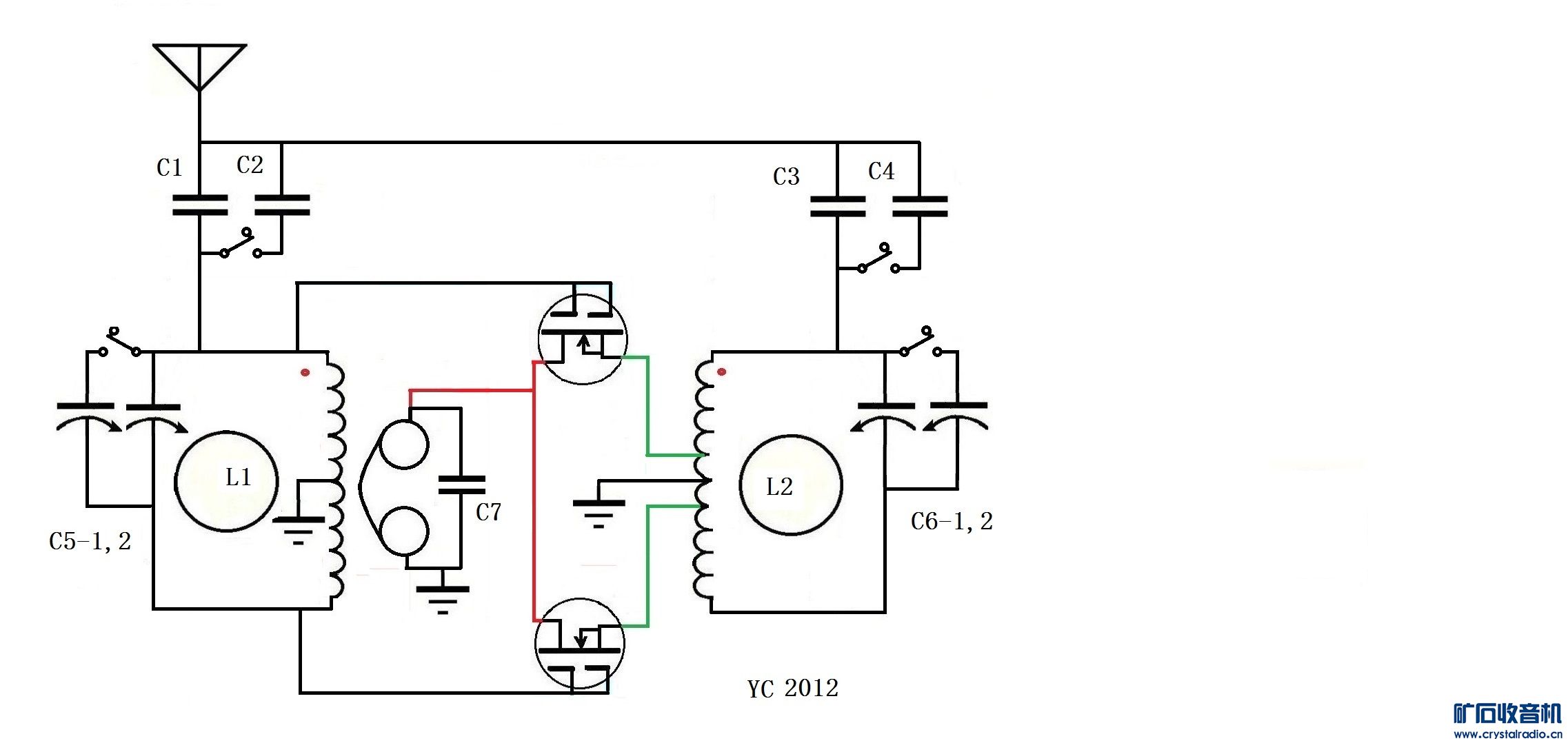

双栅场效应管同步检波收音机的构想与实践(7)  28号矿机
   场效应管的栅极阻抗极高,它的优势是可以直接使用并联谐振回路输入,得到较高的电压增益,这样可以提高信噪比。应用磁环和多股线的并联谐振回路有很高的Q值, 以往设计简化的单平衡全波同步检波线路,主调谐线圈与源极线圈在同一个磁环线圈上。我发现这种线路都有一个问题:当场效应管的栅极输入信号使源极和漏极导通时,源极线圈相当于“短路“,因此就大大地降低了主调谐线圈的Q值,所以只有通过两路调谐线圈分别取得到栅极信号及源极信号才是明智之举。同时抽头圈数也十分重要,理论上增加源极线圈的圈数可以提高源极输入的信号电压,增加灵敏度,但是当源极、漏极导通时,源极线圈的圈数越多,调谐线圈的Q值下降越多。这样同步检波的高选择性和磁环线圈的高Q值也就完全无法体现出来。所以源极线圈可根据当地的接收条件适当增减,一般以2.5至4圈为最佳。当然如果源极线圈与主调谐线圈分开就可以适当增加圈数。为进一步提高源极输入的效益,所以将原来通过次级线圈输入改成谐振线圈抽头式输入(见L2)。这样线路更简洁。为了使调谐容易,天调电容和主调谐电容可以通过一个开关调节容量,增加低频段的灵敏度也扩展了高端调谐范围,且精准调谐更容易。当然如果当地能收听的广播频率有限,选合适的C1电容量,能够做到高低端兼顾,省略一个开关效果也很好。
图31 线路图

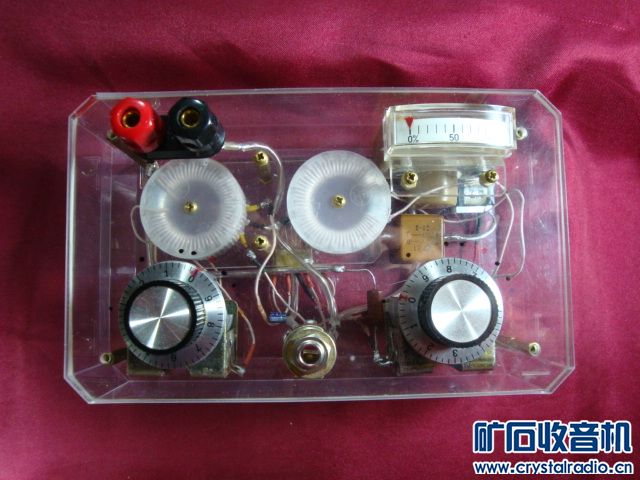

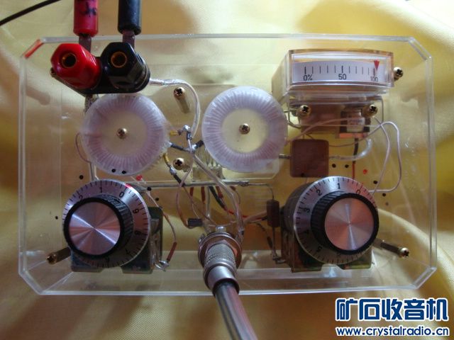

图32 整体正面观
图33  面板正面

发表于 2016-3-15 20:37:44 | 显示全部楼层
看您的电路图,谐振线圈中间有抽头接地,2只场管栅极只得到谐振电压的一半,故灵敏度还没有完全开发出来!
 楼主| 发表于 2016-3-15 21:16:56 | 显示全部楼层
同步电压是从调谐可变电容两端取得,实际装机测量与一端接地线路并无二致。要获得一对同频反相的栅极同步信号,线圈中心接地是最可行方案。
发表于 2016-3-15 23:38:42 | 显示全部楼层
yc1944 发表于 2016-3-15 21:16
同步电压是从调谐可变电容两端取得,实际装机测量与一端接地线路并无二致。要获得一对同频反相的栅极同步 ...
假设 谐振回路谐振电压2v,传统用1只的场管的矿机 G和S极可得到2v的开启电压;您的2只管的矿机无论正负周每只场管的G和S极得到1v的开启电压;但1只场管的矿机只利用一个半周,您的是全检波;

 楼主| 发表于 2016-3-16 17:25:29 | 显示全部楼层
爱鼓捣无线电 发表于 2016-3-15 23:38
假设 谐振回路谐振电压2v,传统用1只的场管的矿机 G和S极可得到2v的开启电压;您的2只管的矿机无论正负周 ...
你好!你假设的2V经中心抽头后电压就成1V,可能在低频变压器中是成立的,但在高频线圈中就有多种因素相互影响,谐振电容的作用就不能简单的1/2了之 。场管的栅极开启 电压可以是“0”V,因此只要超过开启电压,场管就能通导,所以对场管的栅极电压的要求并不高 。事实上我测量单管的不平衡半波同步检波输出的电流与双管的单平衡全波同步检波输出电流基本无差别,但是后者对弱信号的分隔与接收是无法比拟的。在强台旁边仍然可以接收到弱台。平衡同步检波的功率输出主要是在源极的电压和电流。但是以提高源极线圈的圈数来提高源极的电压结果是大大减低了线圈的Q值,企图获得的增益结果被混在音频输出的大合唱中而得不偿失。要提高场管机同步检波的效益看来是就有得必有失,有失才必有得!玩无源机的魅力就在于此。

 楼主| 发表于 2016-3-16 17:43:03 | 显示全部楼层
cheungbx 发表于 2016-3-16 09:17
楼主能否用同样环境做个对比来展示新的检波电路和传统电路在输出效果的分別?
我做的矿机都用的同一根简单天线(挂在窗外斜拉的一根8米左右的信号线。接收环境几乎无变化。所用的线圈(磁环,李兹线)和可变电容(密封小型介质可变电容)几乎一致。该设计样机输出的电流比单管要增大,主要是选择性好,对弱台的接收是其特点。你可以自己做一台试试!
