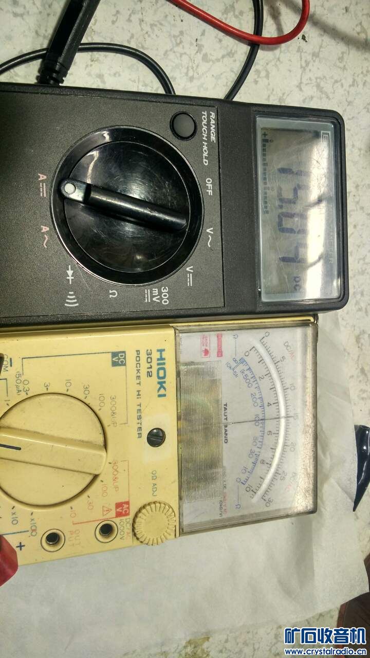

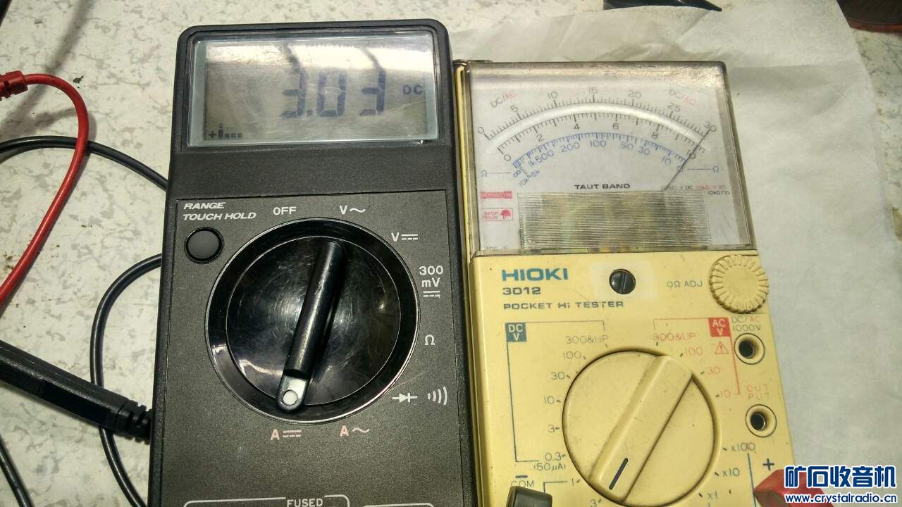

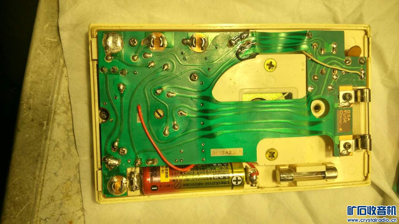

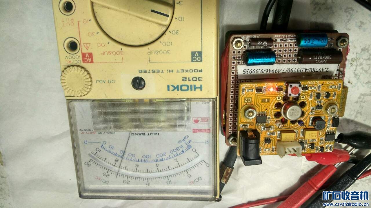

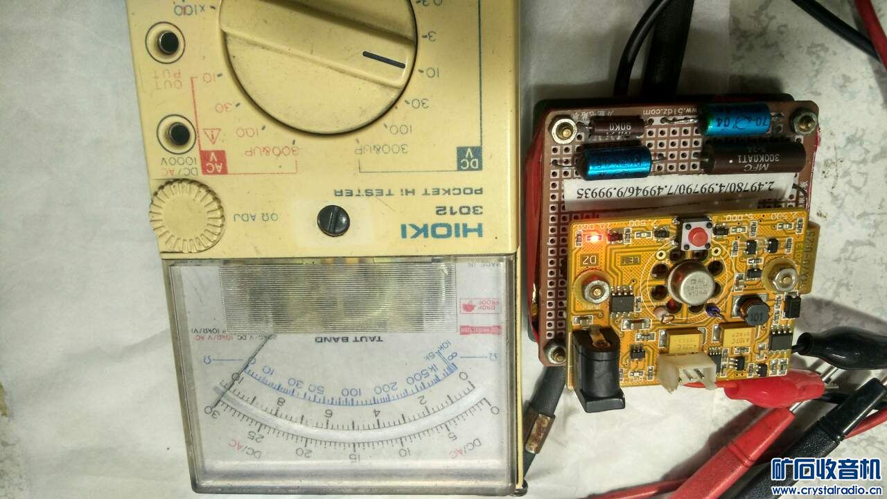

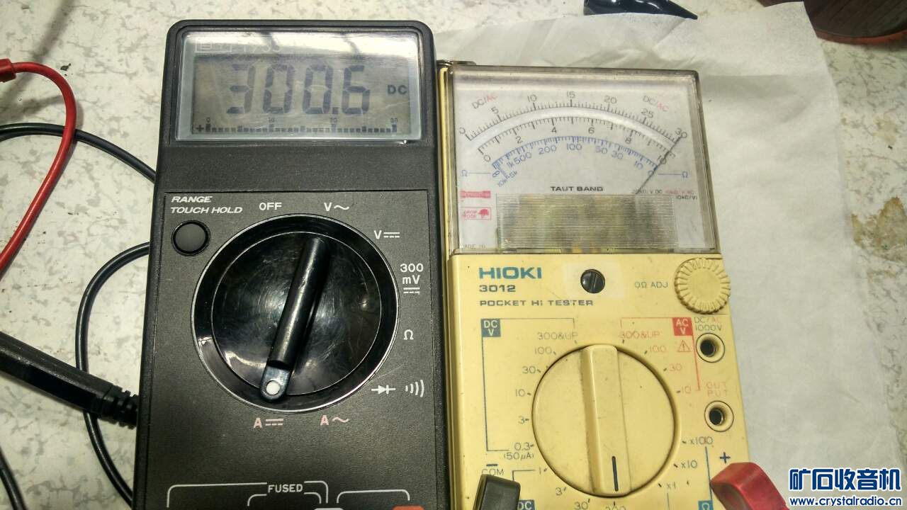

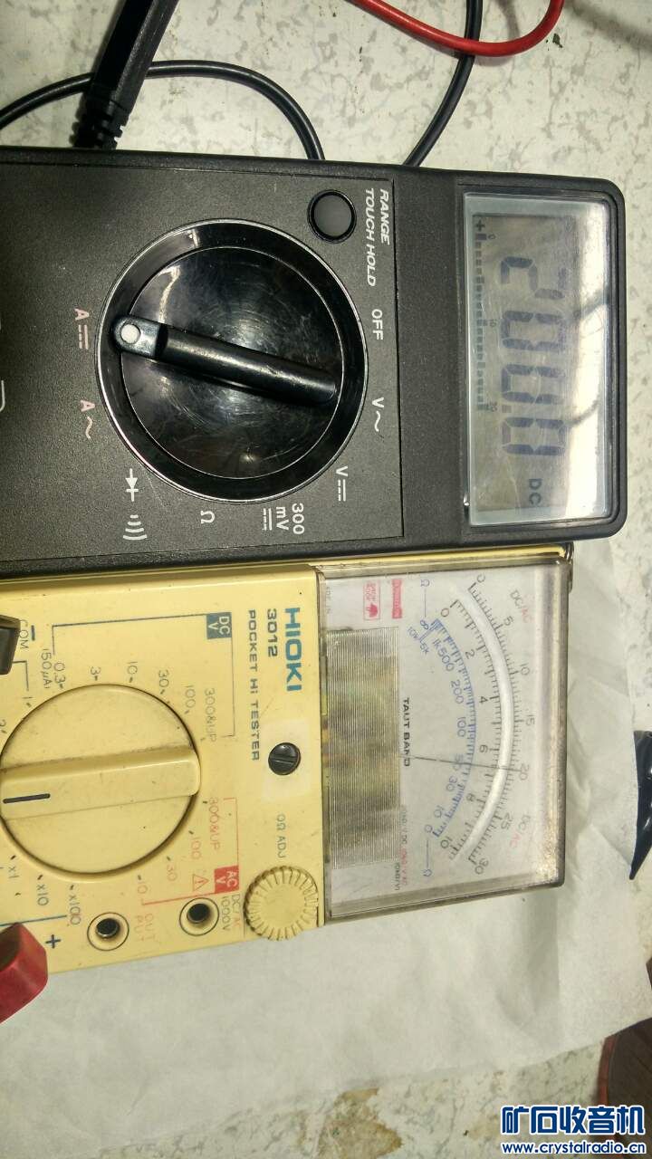

前几天收了一个日置表,收来也是问题表,电流档不准,电阻档偶尔能用。到手后,打理了一下,发现电阻档问题是调零电位器附近的柔性电路板接触不好。电流档是一个电阻烧了,换的不准了。
这个表是在日本生产的,包括表里的电池也是日货。张丝表,和游丝外磁比有点慢,和游丝内磁比又比较快。阻尼到位,速度感觉很好。

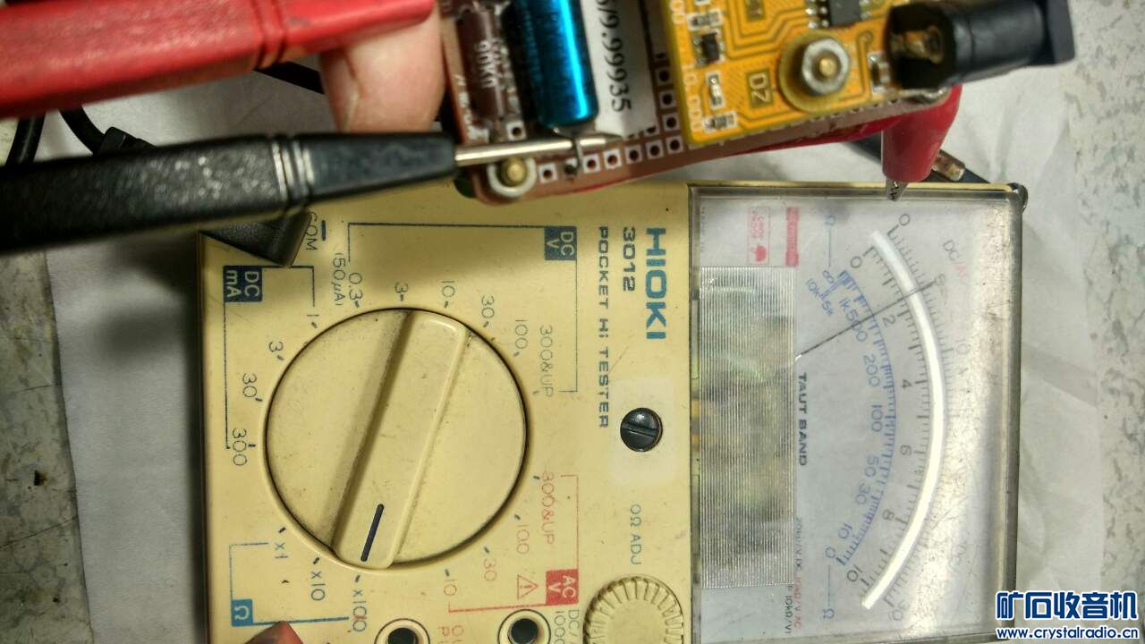

原表的电流档有一个电阻更换了,直接焊下来,串一个可调电阻,串数字万用表,调整好电流,用台表确定阻值,正好是100Ω。这个阻值在数字万用表上比较好找。贵二的板子上和900Ω排阻配合的正好是100Ω。而且功率还和原表一样。换上以后,立即见效了。

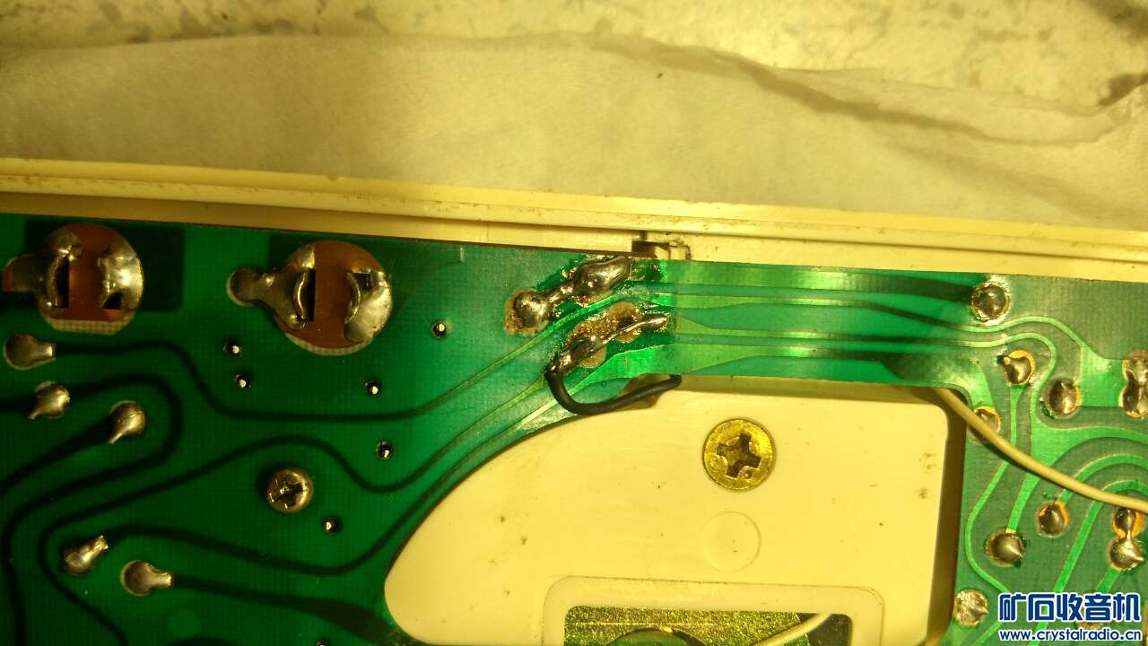

电阻档偶尔能用肯定是接触不好,仔细查一下,柔性电路板和调零电阻位置有断裂开焊,直接加固好了。
再次试机,完美解决问题。

 楼主| 发表于 2016-3-14 16:14:17 | 显示全部楼层

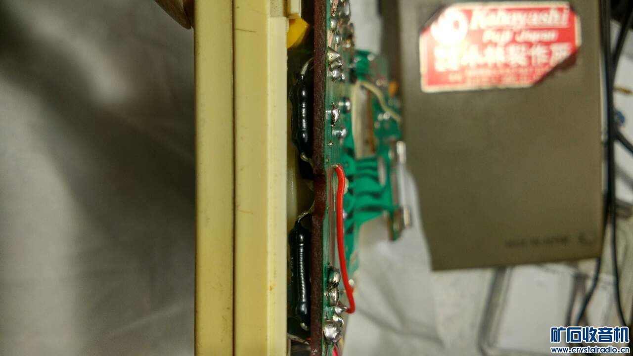

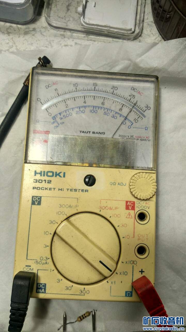

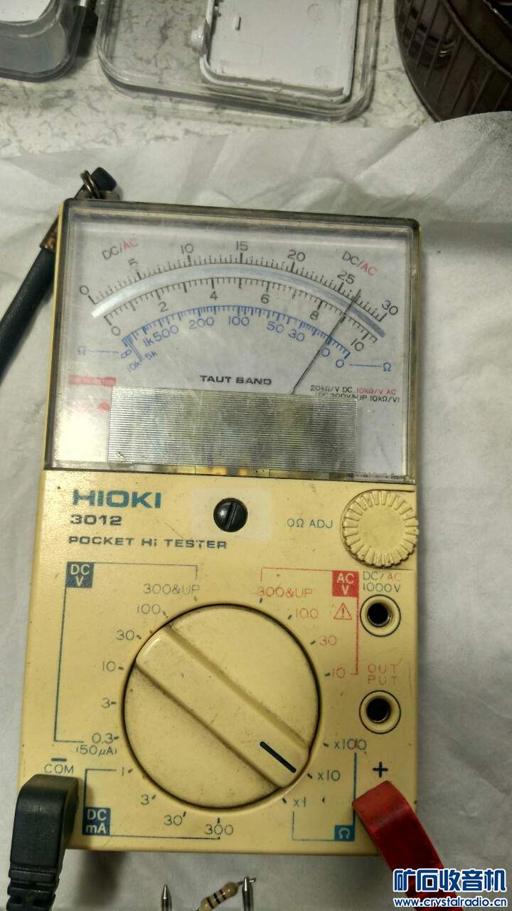

手机发帖,发现本贴专治颈椎病。谁颈椎病好了,直接加分就好,就当是诊费吧。闲言少叙,继续发图。

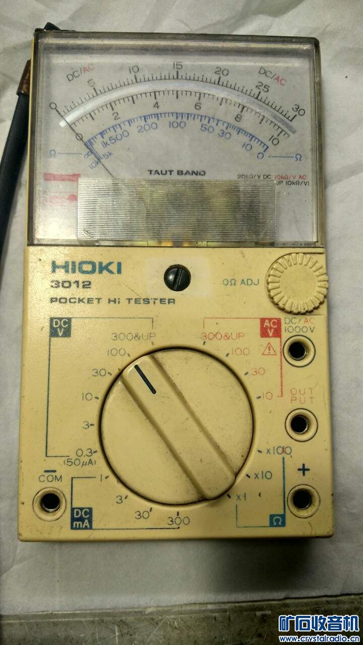

电流档正常了,电阻档也可以了,123Ω的电阻,就是换下来的,然后是1.5K,15K等电阻。
可以清晰看出柔性电路板,张丝表头。电池还是日本货。表以前在小林制作所服役。带有原装皮带和表笔。
从100Ω电阻被123Ω电阻替换,也能看出日本人也不是非常严谨的。
