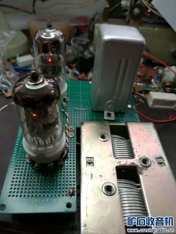

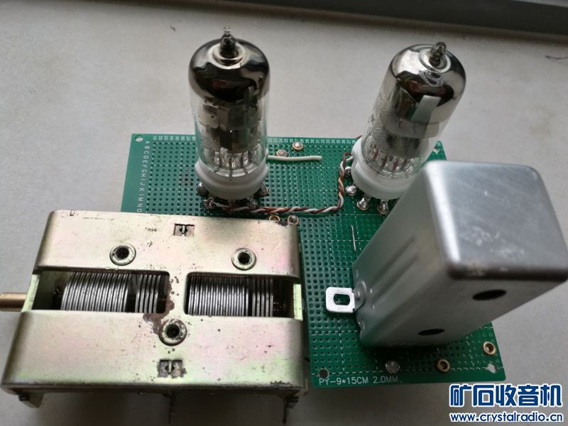

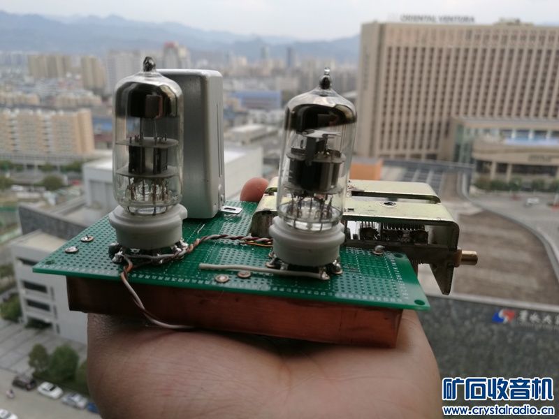

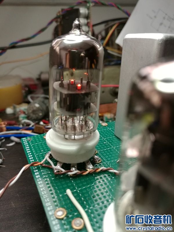

       在DIY各电子管机器中,制作一款性能稳定、质量上乘的FM高频头的确是件不容易的事,它就像是FM电子管收音机的心脏,地位十分的重要,除要选择合适的电路、纯正的元器件、合理的PCB布局外,玩家的制作工艺也很有关系,甚至有时候会成为决定DIY成败的关键,其主要原因是工作频率太高。对此,本人充分认识到这一点,所以就不敢冒然下手,故采取了先试水几种电路,摸摸高频的脾气,后经比较分析后再选定电路开工的迂回战略,终于一举制作成功,现与各位高手分享:

发表于 2016-3-14 13:25:02 | 显示全部楼层
作品不错,就是6N11有点贵,难普及,不知楼主可否做个单灯高频头和你这个双灯高频头比较下,比如很多进口电子管收音机都是用一只ECC85做高频头的.
发表于 2016-3-14 13:25:22 | 显示全部楼层
本振振幅太小了吧,正常情况下应该1V以上。
 楼主| 发表于 2016-3-14 13:58:02 | 显示全部楼层
这个值不是在您希望的哪个地方测的,是我不小心把测试探头搁在本振腔边上捡到的。
 楼主| 发表于 2016-3-14 14:02:34 | 显示全部楼层
fdcba123 发表于 2016-3-14 13:25
作品不错,就是6N11有点贵,难普及,不知楼主可否做个单灯高频头和你这个双灯高频头比较下,比如很多进口电子管 ...
我以为单灯是可以的,哪个6N3不要也行,只是接收灵敏度会降低。至于AFC可以不要,它只是锦上添花。
发表于 2016-3-14 14:31:38 | 显示全部楼层
LZ真是精品高产制做家。原理图还是画成网上流行画法为好。。。。。。
发表于 2016-3-14 22:26:31 | 显示全部楼层
单灯做好了还是不错的,群里有人实验过,就是覆盖不太好调
 楼主| 发表于 2016-3-14 23:28:46 | 显示全部楼层
据我所知,频段覆盖与此无关。
