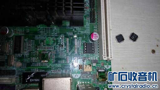

前些日子在矿坛入手一块盈通an68v3 am3平台的主板,当时价格便宜我就毫不犹豫的入手了,几天之后板子来了里头还“友情赠送”了一款独立网卡 ,心想卖挺实在,高兴之余 立马上电开始装系统 系统一切正常,可是等我打算联网的时候发现网卡被禁用,顿时知道了卖家为啥送一款网卡了,心里想想 算了吧 既然送了就不计较。但是后来的事情我简直无法理解了 ,本打算听歌放松一下 可是播放器却提示找不到设备 !心想完了 不会声卡也是坏的吧 ,右下角的小喇叭打了一个红叉叉 本着先软后硬的原则装驱动 还是不行 换个系统还是不能解决,没办法 应该确定是声卡芯片坏,好在笔者有一技之长 平时修修东西也是会的,找到之前的已坏主板上发现了同样的声卡芯片alc662 ,心想 那就换掉吧!!

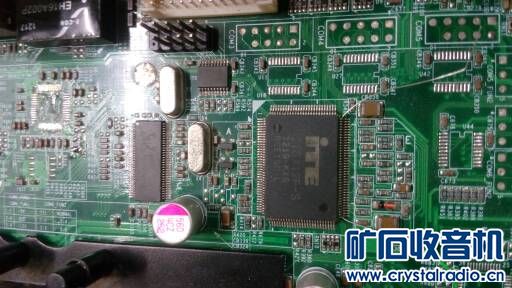

alc662是sot封装 手里也没有热风枪 怎么办呢  于是琢磨着 用一根铜线来穿到芯片脚底下 然加热那一排的引脚 用力向外拉铜丝 这样就可以使焊盘和pin脱离 说干就干 先看怎么穿的 穿线.JPG
明白了吧 !其实只要把两边的弄下来就可以了,另外两边就直接用镊子夹住按照普通办法就可以了,
都取下来了.JPG 这个就是从坏主板那取下来的好芯片(其实我也是不知道是不是好的司马当活马医了吧)取下来好的芯片首先清理一下引脚,也许会弄弯,接着就取下待修主板上的同款声卡芯片 也是用一样的办法, 主板的取下来.JPG
最后就是替换掉 焊完以后确保接触良好再用万用表测试一次,最后复原上面的接插件 开机 识别到新硬件开始装驱动 ,心中大喜 !!播放音乐出声。 至此 声卡维修完毕  这个方法取芯片不会波及到周围的元件 尤其是取下待用芯片。
