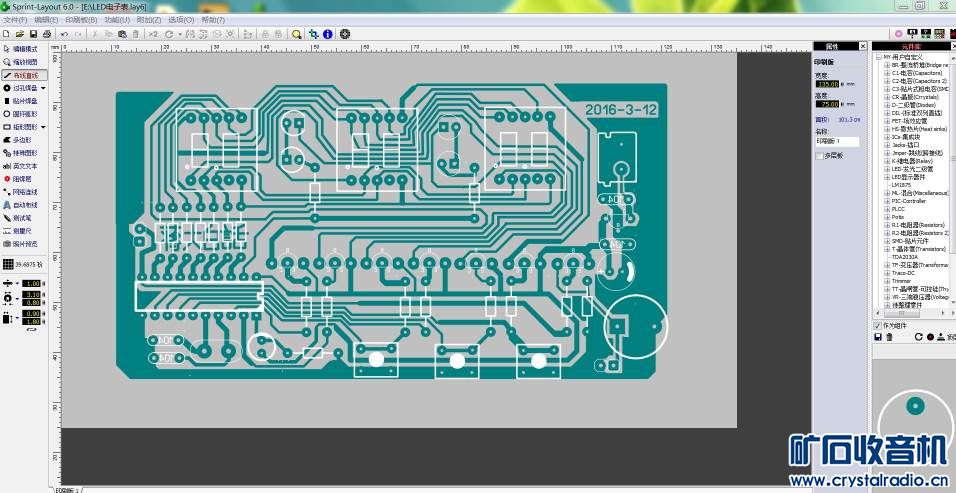

首先用PCB设计软件设计出PCB图来,我用的是layout 6.0,简单易学,普通做做板子用它很好。

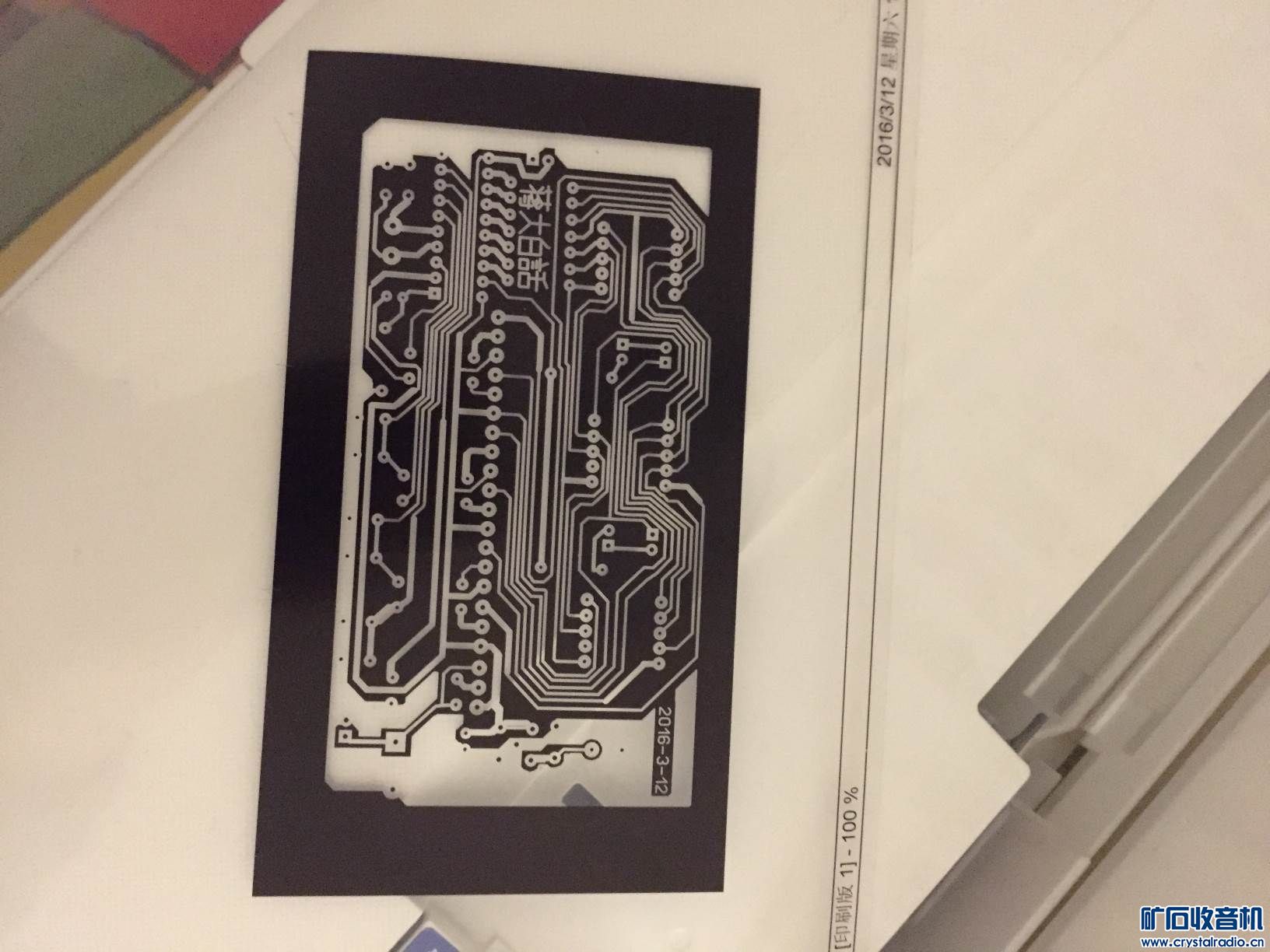

然后打印机打印,我家是喷墨打印机,要用喷墨打印机专用菲林纸,然后layout里选择反色打印(取决于你用的感光膜的感光方式),最好在打印机设置里设置成颜色增强模式。这样打印出来的黑色很浓很深

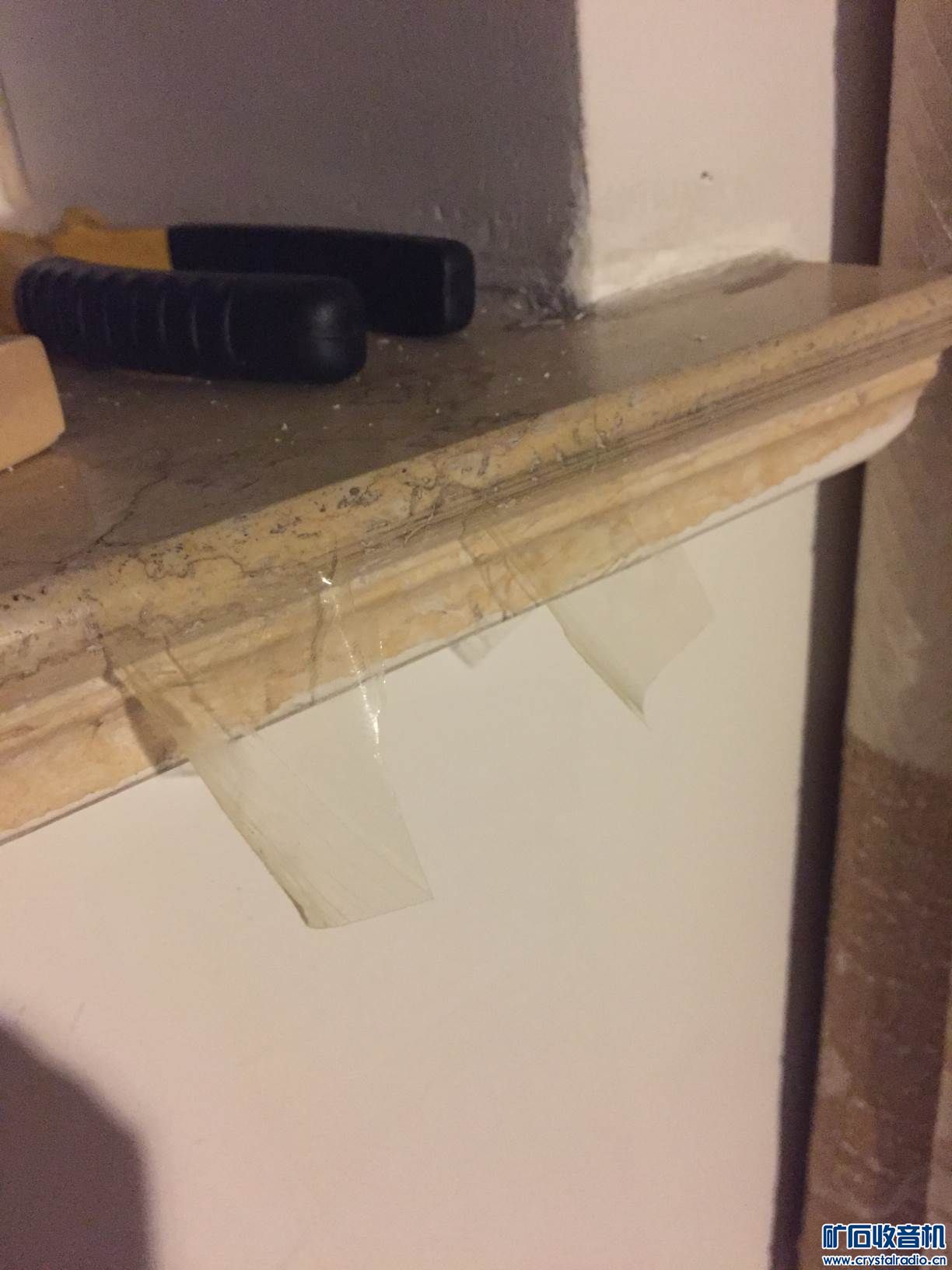

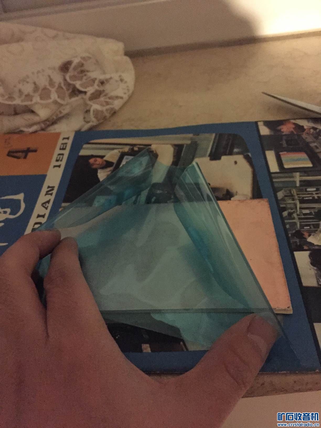

裁剪一块比覆铜板略大的感光蓝膜,剪两块宽透明胶带,分别粘住感光蓝膜的一角,然后左右手朝两边撕胶带,会看到感光蓝膜会有一边的透明保护膜被撕开。这一步没拍照片。

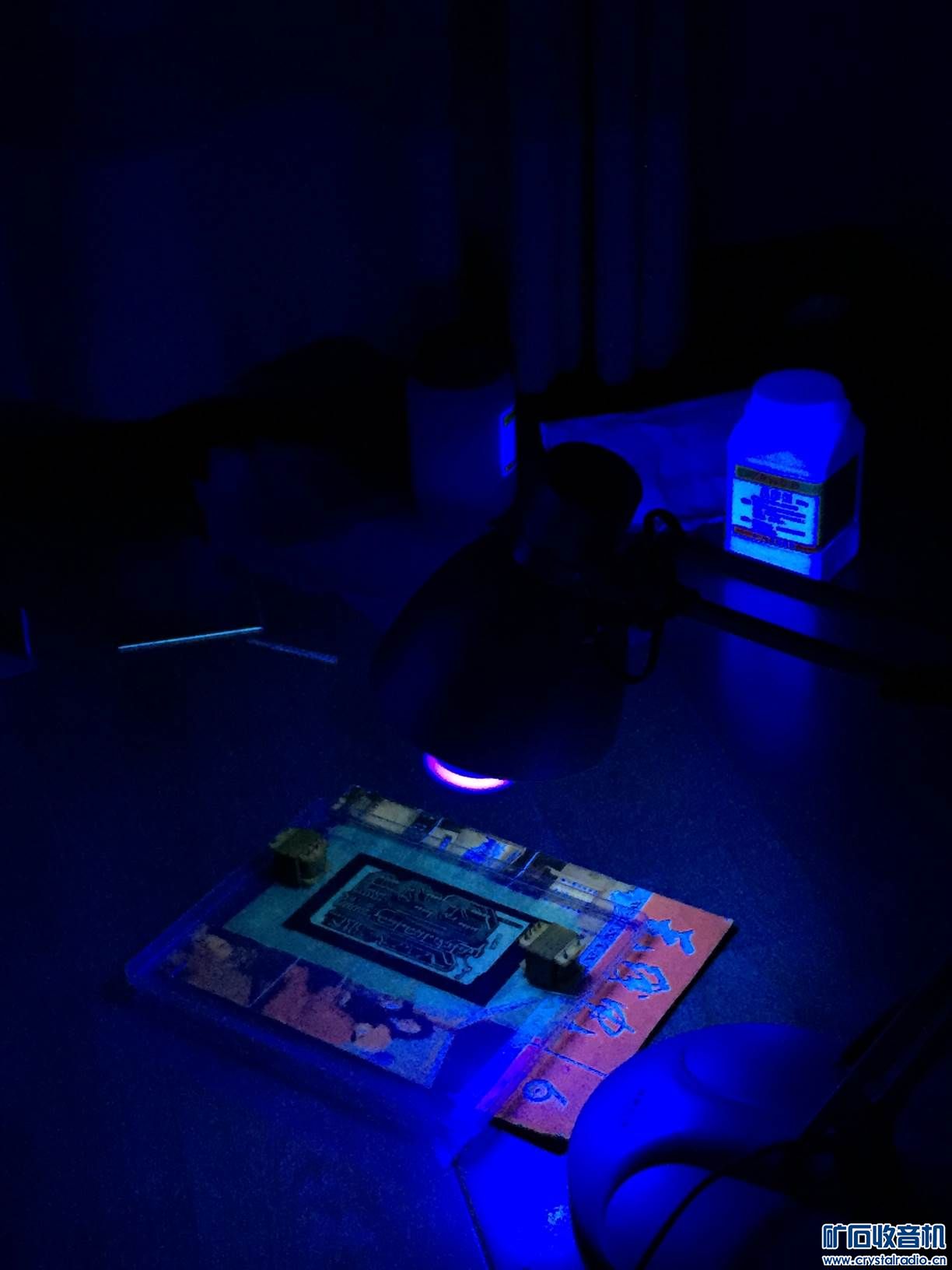

然后就是贴膜了,这一步没什么可说的,全凭个人技巧,反正不管你用什么手法,尽量不要产生过多起泡,如果有少量气泡就用缝衣针扎个小孔赶出去,如果气泡太多建议重贴吧。也可以去路边手机贴膜的摊子看看贴膜小伙都是怎么贴的 贴好膜后,用橡皮或手指使劲再压一遍,然后用电吹风什么的使劲吹吹,是为了让膜更好的与铜箔粘接到一块。做完这几步后,就可以把打印的菲林胶片盖到蓝膜上,上面压一透明有机玻璃板开始曝光。
曝光时间和高度根据你使用的紫外线灯管的不同,这里也没法说,需要自己多试验几次才能确定。我是曝光3分钟,高度十厘米。
感光蓝膜还有一个优点是如果曝光成功的话,揭开菲林胶片,会看到蓝膜上被紫外线照射过的部分颜色变深了(被固化),而感光湿膜法就看不到这个现象。同时随着紫外线的照射,干膜会发生一系列化学变化,与PCB的覆铜面粘接的更紧了。

拿掉有机玻璃板和菲林胶片,再剪两块透明胶,一面贴在多余的感光蓝膜反面,一面贴保护膜面,将另一张保护膜撕开。

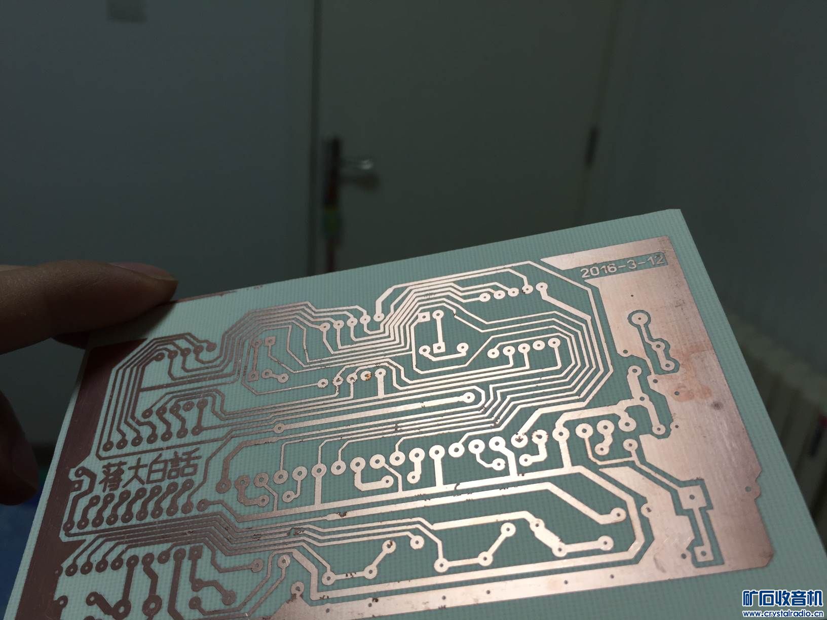

最后制成的待腐蚀的PCB,腐蚀过程就不发了,大家一定都很熟悉。
这张PCB可以看到因为我贴膜的时候还是有气泡的,有些地方发生了翘膜,但还好不算严重。还有就是曝光时间还是长了,有个别线条没有溶解掉。不过整体上可以用小刀修正后使用。

喷墨打印机,要用喷墨打印机专用菲林纸
打印菲林纸时,要不要进行特别处理?比如说,在菲林纸下面衬垫一张白纸。还是直接把菲林纸装进打印机就可以打印呢?
发表于 2016-3-13 09:50:44 来自手机 |
求知无足 发表于 2016-3-13 08:30
喷墨打印机,要用喷墨打印机专用菲林纸
打印菲林纸时,要不要进行特别处理?比如说,在菲林纸下面衬垫一张 ...
直接扔打印机里就行,休息区分正反面,反面是不沾墨水的,不能用来打印。
 楼主| 发表于 2016-3-13 12:41:48 |
bxyyhan 发表于 2016-3-13 07:42
给热心的坛友点赞,坛里需要你这样的正能量。感光干膜确实好用,就是贴膜头疼,放时间长了粘性下降,贴完膜 ...
我第一次买感光干膜,买的这卷我觉得商家肯定放了很长时间了,因为都不怎么粘。必须用电吹风或别的什么加热才行。不过曝光后的粘度变强了,百度上说是发生了感光膜里的材料发生的特殊反应。
 楼主| 发表于 2016-3-13 12:44:25 |
喷墨打印机,要用喷墨打印机专用菲林纸
喷墨打印菲林有一面是可打印面,另一面不是,用手指摩挲能感到可打印面较不可打印面粗糙。您说的下面衬纸可能是顾虑打印机进不去纸吧。这个应该不用衬纸的,因为只要可打印面(糙面)朝上,搓纸轮就可顺利进纸。至少我的打印机是这样的。

发表于 2016-3-13 17:57:47 来自手机 |
lalapany 发表于 2016-3-13 12:44
喷墨打印菲林有一面是可打印面,另一面不是,用手指摩挲能感到可打印面较不可打印面粗糙。您说的下面衬纸 ...
菲林有一个缺角,把缺角对准右上方,就是正面。
 楼主| 发表于 2016-3-13 19:47:00 |
bxyyhan 发表于 2016-3-13 17:56
干膜贴完后最好热压处理一下,不然容易脱膜。显影的时候好好的,腐蚀的时候膜脱落就是灾难了,我就是因为 ...
我腐蚀时还没碰到过,您用的什么蚀刻剂啊,三氯化铁还是过硫酸铵
 楼主| 发表于 2016-3-13 21:26:23 |
贴膜贴不好,断线就会很多
发表于 2016-3-14 06:17:26 来自手机 |
过硫酸氨,就是蓝色腐蚀剂,楼主做的是电子钟啊。
发表于 2016-3-14 07:23:09 |
12楼的那块板子,断线过多,处理起来会很棘手。这就是干膜的缺点吧?
 楼主| 发表于 2016-3-14 10:58:20 来自手机 |
对啊  贴的时候老是有气泡
