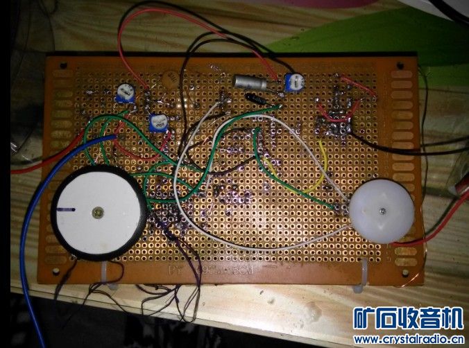

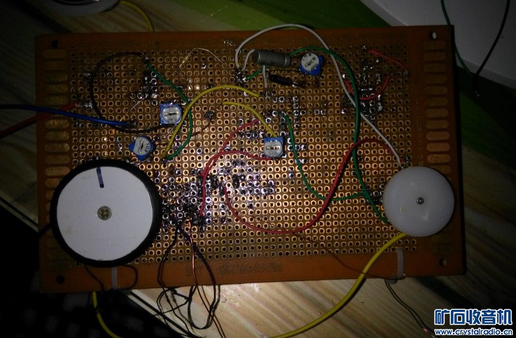

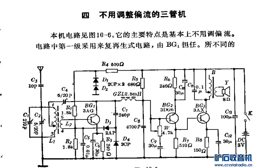

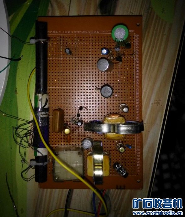

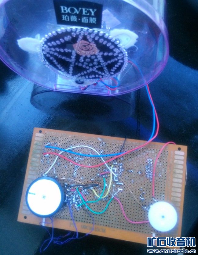

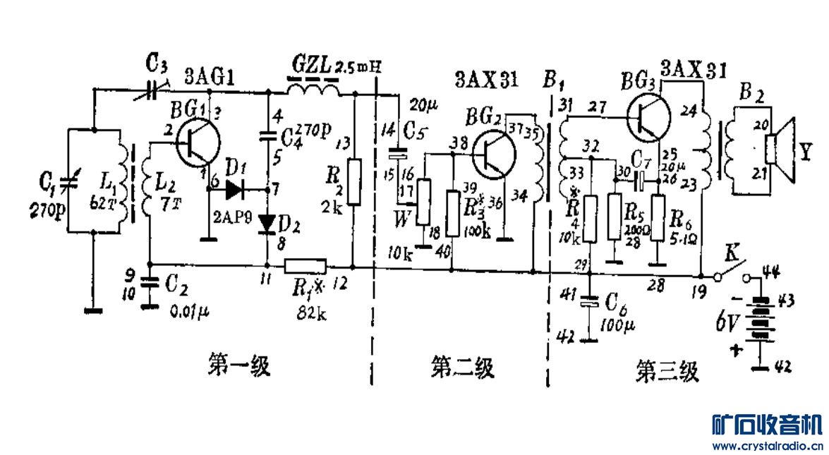

最近用洞洞板搭直放机玩,先搭了个不用调整偏流的三管机!搭完修改了两处连线错误,后果然出生了,还真是不用调整偏流就响了,真神奇!声音不太给力!可能是电流负反馈影响了管子的放大!于是就做下经典的三管机来比较一下!结果搭完经典三管机效果别提有多差劲了,自己调整了好一段时间,可就是不争气,没办法一气之下拆了,想搭4管机,可是在拆机的过程中无聊测了下输入单端变压器的初次级电阻发现我居然把初次弄反,我真是XXX.XXXX!于是就有了今天的比较满意的鸡鸡!
电路没啥可说的,经典三管机,大家都懂的!检波二级管增加了一个5K和10UF的并联电阻电容!末级,参考工农兵403的滑动甲类电路搞了一下!不会说看视频!
不用调整偏流
再做三管机
滑动甲类

发表于 2016-3-12 20:56:39 | 显示全部楼层
变压器用易拉罐皮子做的铁心吧?
 楼主| 发表于 2016-3-12 21:03:00 | 显示全部楼层
radio_one 发表于 2016-3-12 20:56
变压器用易拉罐皮子做的铁心吧?
是的老师!欢迎来玩,!
发表于 2016-3-13 04:21:13 | 显示全部楼层
鼓励实践,但要避免犯低级错误,变压器没有硅钢片,初次级接反,怎么能有正常的效果?
要掌握基础理论,要细心,祝你早日成功。

 楼主| 发表于 2016-3-14 22:05:27 | 显示全部楼层
冰岛 发表于 2016-3-14 18:36
用易拉罐做铁芯,真有耐心。普通铁片做的变压器音质会比较差。滑动甲类须调整得当,否则不是失真就是费电。
感谢冰岛老师恢复,之所以用一拉罐铁皮做铁心,纯是好奇!整出来的效果还是比较满意,淡然是本人没有听过高保真的原因!滑动甲类还是比较模糊!还在继续中!这台三管机,末级静态电流是19MA,还没有测输出功率!估计能有50MW?反正比我之前装的2P3,,6-74  四管机响!
发表于 2016-3-15 23:29:13 | 显示全部楼层
发表于 2016-3-15 23:33:07 | 显示全部楼层
monky1977 发表于 2016-3-14 22:05
感谢冰岛老师恢复,之所以用一拉罐铁皮做铁心,纯是好奇!整出来的效果还是比较满意,淡然是本人没有听过 ...
末级静态19毫安说明是甲类、没滑动。
