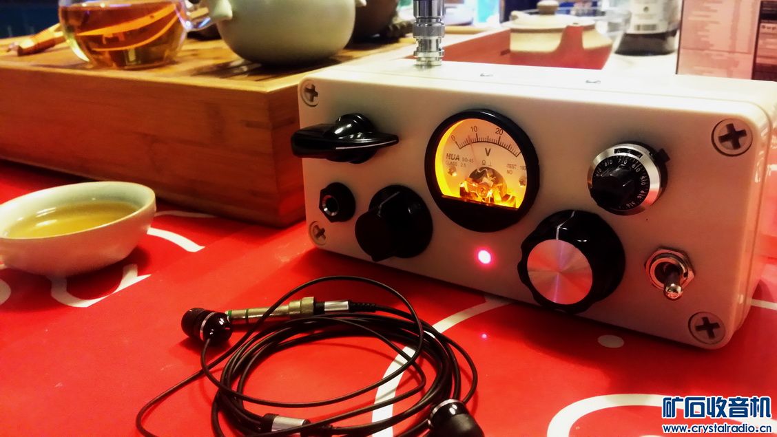

加入矿坛几个月了,学习了很多东西,在这先感谢各位老师大神。
前言:入坛学习,发现宽频收音机安装简单,有多位老师的帖子,还有苏老师的pcb,决定先从此处仿制,期间多次得到苏老师的指导。
元器件:主要的是用苏老师的pcb和pcb上的器件,其他器件自己的百宝箱和网购。

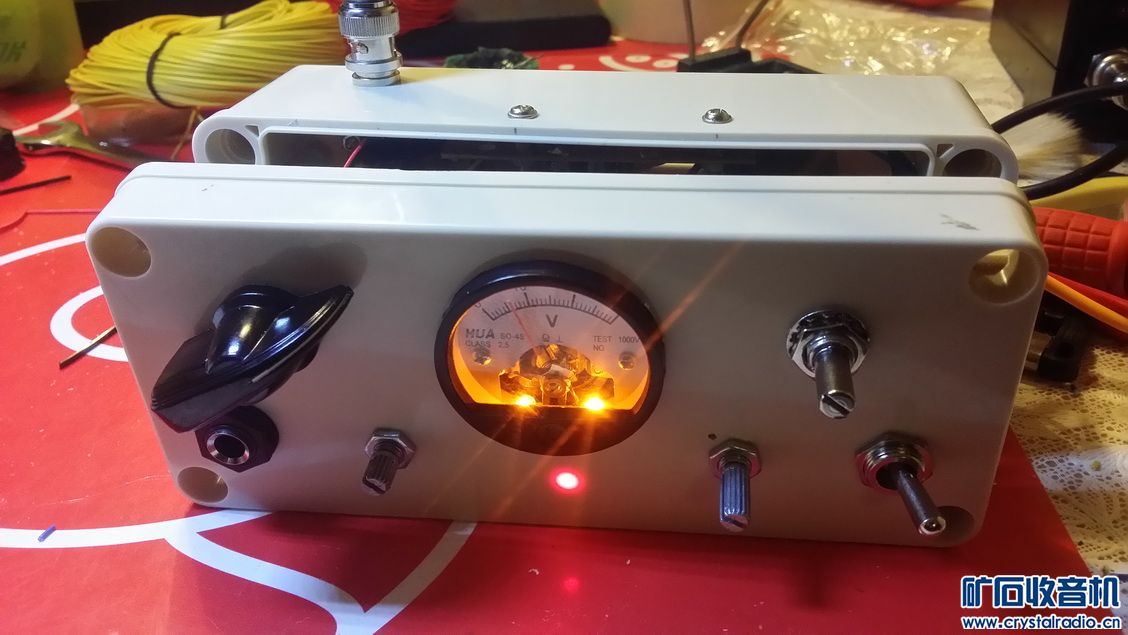

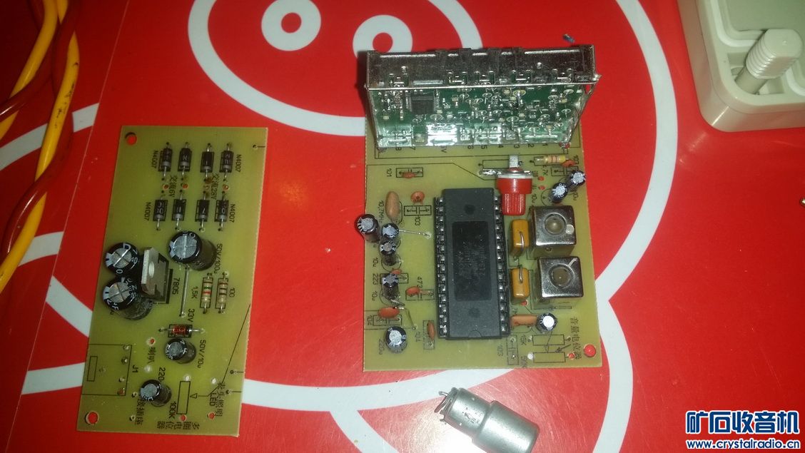

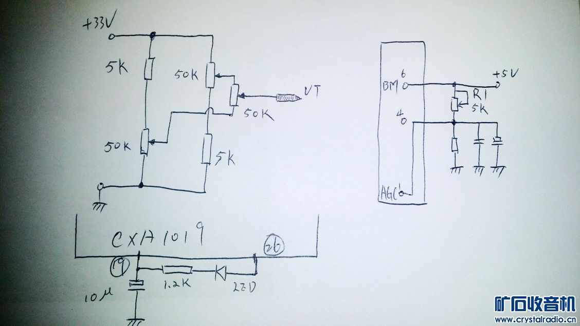

仿制过程:先按pcb上要求搭建完成,通电有声。随之改进添加:1. 改进调谐电压调节电路,采用炫彩老师的电路双电位器加精密绕线电位器,2. R1改用5.5K微调电阻可以调节增益,3. 19脚添加调谐指示。
花絮:想当然的在7脚接频电路,被苏老师一针见血的指出:7脚有振荡信号吗?学艺不精让老师耻笑了,没有好好理解电路就急于做。
说明:表头是网购的,灯光自己添加,想有复古的效果没有找到橙色led,用黄色led两颗通过实验降低电流,使其发出类似白炽灯的效果(5V电源限流电阻取1.2-1.5K)。
      19脚调谐指示led红色限流电阻用1.2K,不需要太亮影响美观。
苏老师原帖:
http://www.crystalradio.cn/forum ... hlight=%BF%ED%C6%B5
改进和添加的电路。
改进和添加电路
改进和添加电路

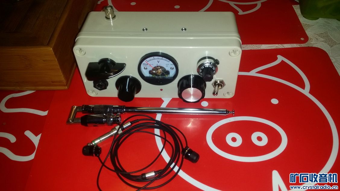

作品证照
全套照
全套照
全套照

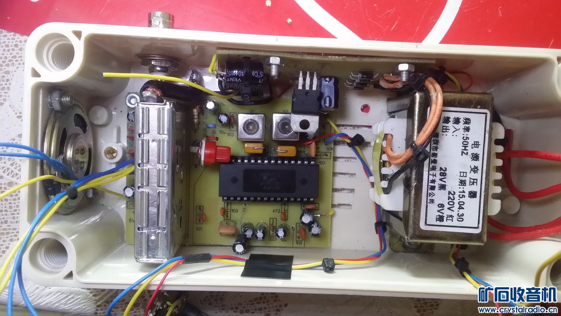

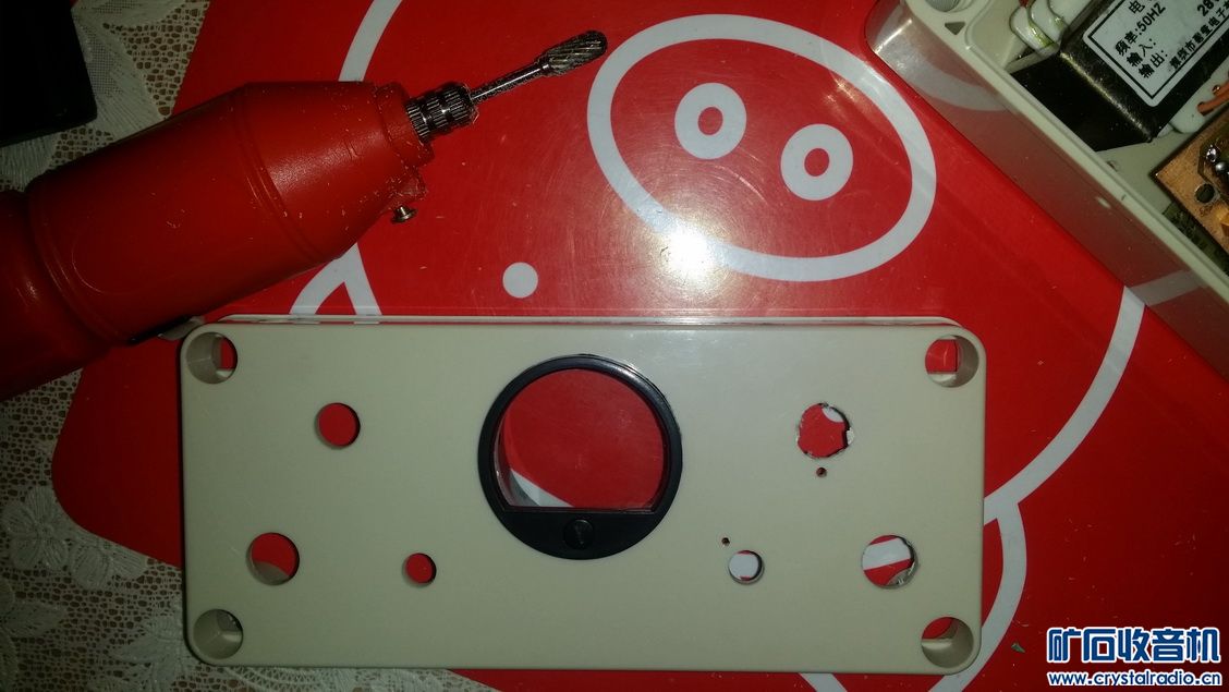

pcb改造
pcb板分开
pcb板分开

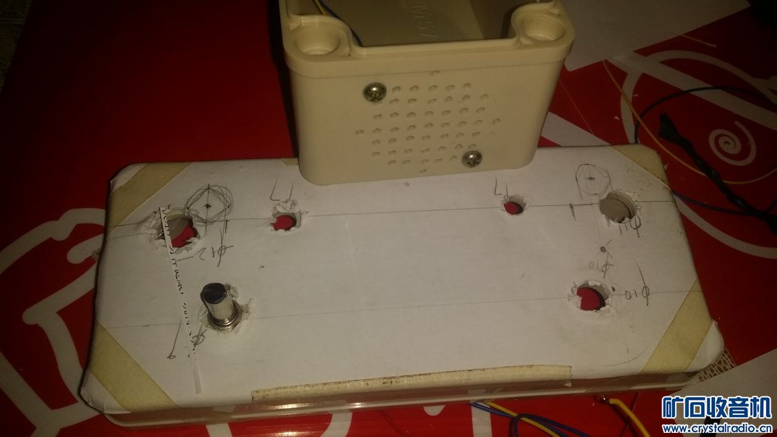

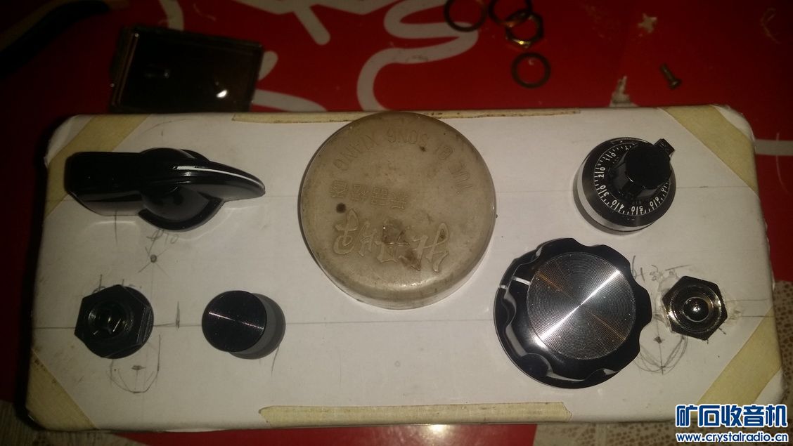

面板加工
面板排版
面板排版
面板加工
面板加工
面板加工
面板加工

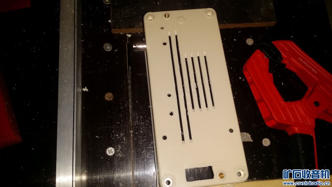

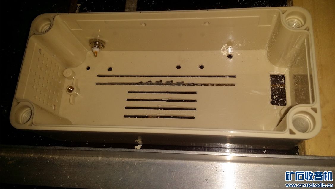

开散热槽
开散热槽
开散热槽
加工内部
加工内部
内部装配
内部
内部
整体预装
整体欲装
整体欲装
背面散热孔
背面散热孔

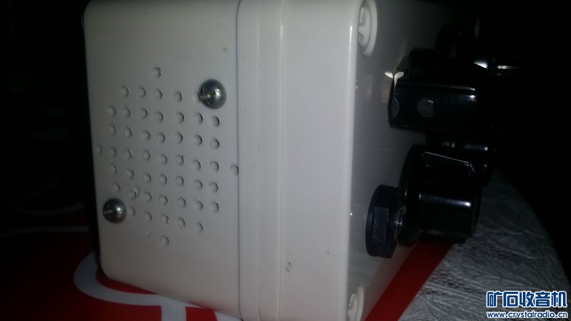

侧面喇叭
侧面喇叭
发表于 2016-3-12 16:10:44 | 显示全部楼层
工艺不错,效果如何?
发表于 2016-3-12 16:35:57 | 显示全部楼层
好!过程有,收听效果如何细细说来
 楼主| 发表于 2016-3-12 17:58:42 | 显示全部楼层
hawkins 发表于 2016-3-12 16:10
工艺不错,效果如何?
在上海2楼,和小米手机对比:调频节目接收台数多于小米手机,和菲利普多波段收音机对比:明显优于收音机,和健伍TH-28A对讲机对比:接收航空对话和通场通告,效果一样。总体感觉满意。
高低端能接收到一些电视伴音和不知的广播。
增加增益微调电阻作用:可以在接收调频节目远近台不好分离时调节一些。

发表于 2016-3-12 18:41:55 | 显示全部楼层
这喇叭显得太单薄了,估计声音不咋滴。。。
好马配好鞍,好机机要配好喇叭。。。建议楼主改进
 楼主| 发表于 2016-3-12 18:46:02 | 显示全部楼层
谢谢您的建议,期初是想只用耳机听,且机箱也没有空间,就找了一个内磁喇叭。
