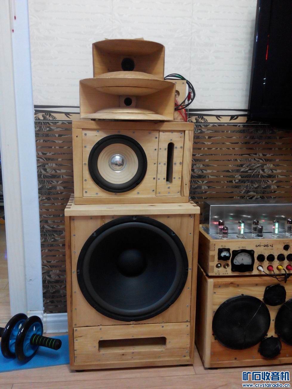

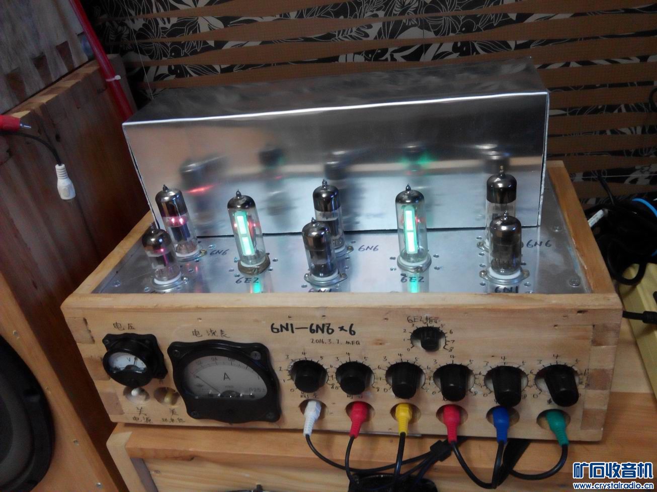

刚刚完工一台[6N1---6N6] X 6胆机,独立6声道,看5.1电影做的,自我感觉不错 ,业余鼓捣玩,望大家多提建议

面板要是处理好就完美了,号角做的漂亮。
发表于 2016-3-12 14:33:12 | 显示全部楼层
自攻螺丝有失档次。有待改进
一点建议
    看得出,楼主不但无线电技术了得,更擅长木工技术,本坛里绝大部分朋友这方面都难以胜任。
    但是在音箱制作上,您的设计尚有欠缺,主要是低音音箱太小了,你没有按低音喇叭的等效容积来设计,这样的音箱低音效果一定有限,不能发出理想的低音音响效果。音箱其实只对低音喇叭起作用,中音高音喇叭是不需要音箱的,仔细看一下所有的中音高音喇叭背面都是封死的。正规厂家生产的低音喇叭参数里都会标明所需的“等效容积”,或者是“推荐箱体净容积”,即对箱体体积都有一个大体的要求,按这个要求才能发出好声音。本人提出这个小小的建议,希望您做出更好的作品。
 楼主| 发表于 2016-3-12 19:35:06 | 显示全部楼层
谢谢版主和各位坛友的支持和建议❗这次是利用手头的材料初次做的音箱,看来音响这东西学問很深啊!

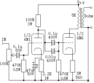

发表于 2016-3-13 22:00:53 | 显示全部楼层
楼主做的真棒!上个电路图吧!另外,楼主的头像中是个什么天线呀?能详细介绍一下吗。谢谢!!
 楼主| 发表于 2016-3-13 23:39:53 | 显示全部楼层
电路图是参照 本坛  drzozzi 坛友的http://www.crystalradio.cn/forum ... 8&highlight=6n6,在此感谢坛友的分享!!!
