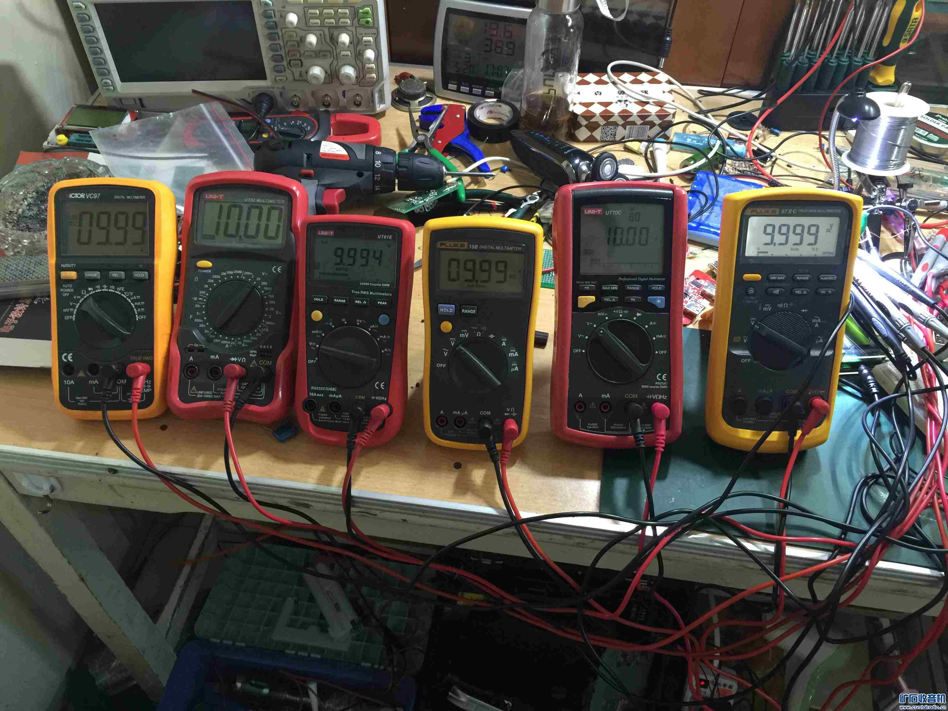

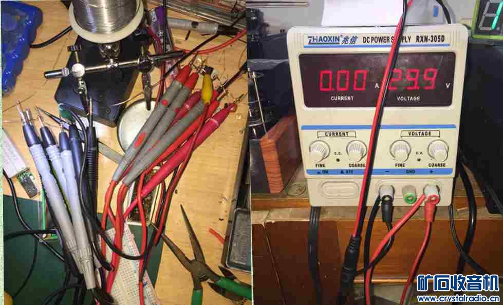

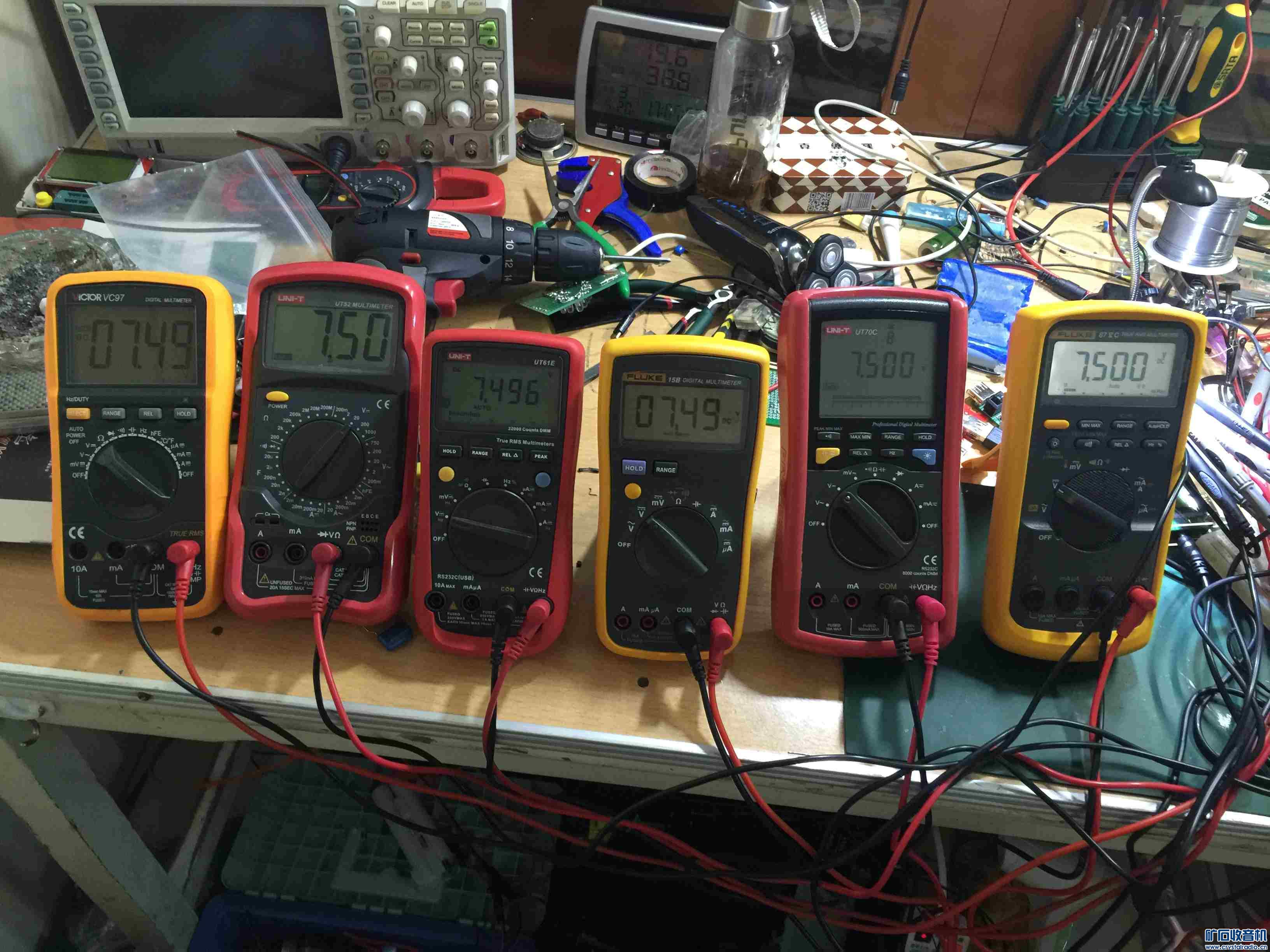

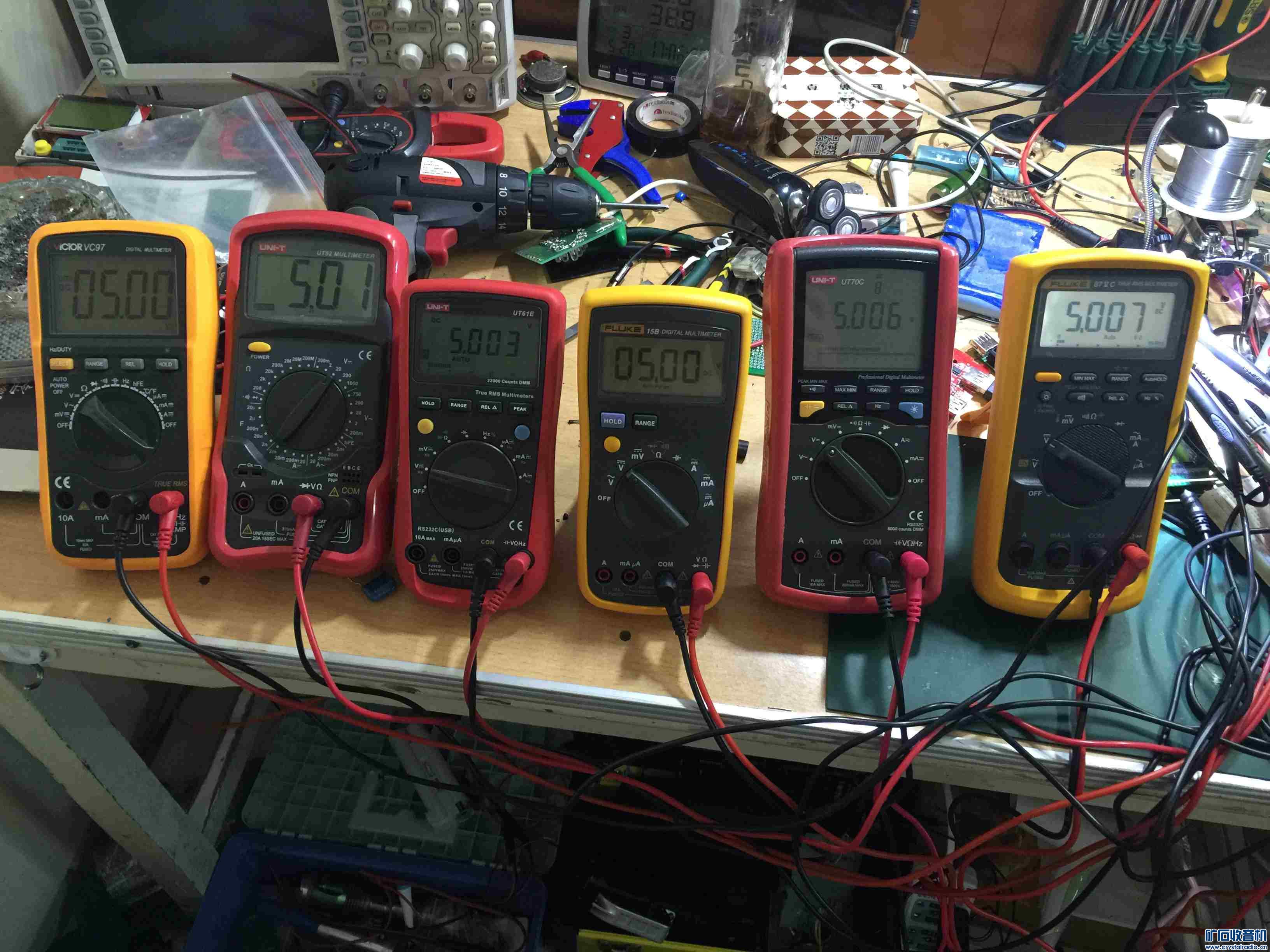

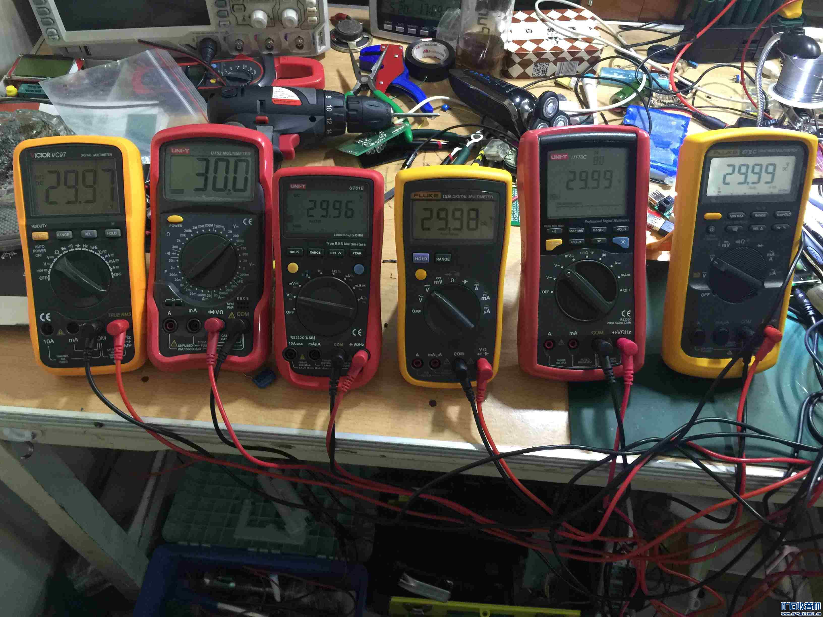

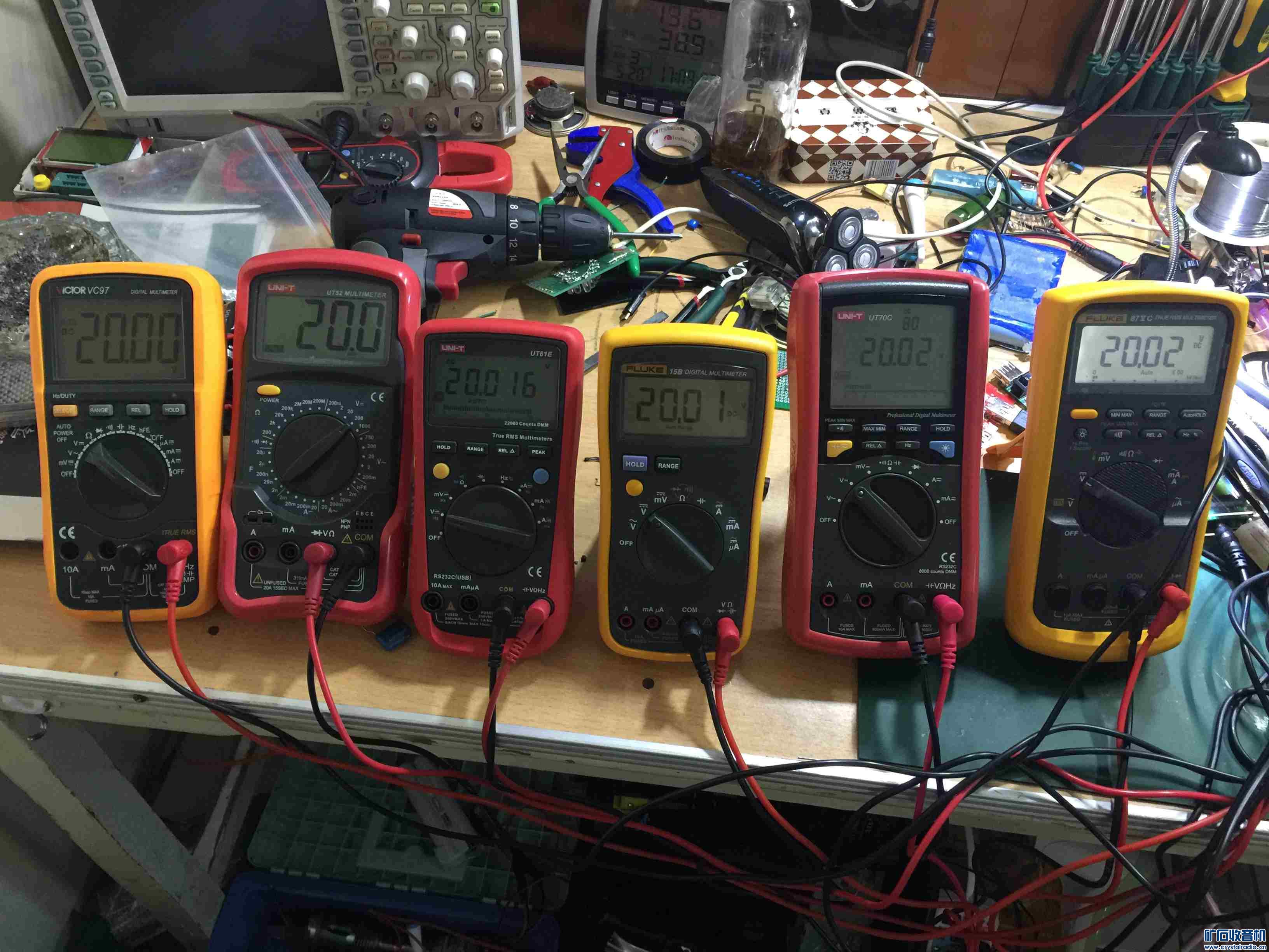

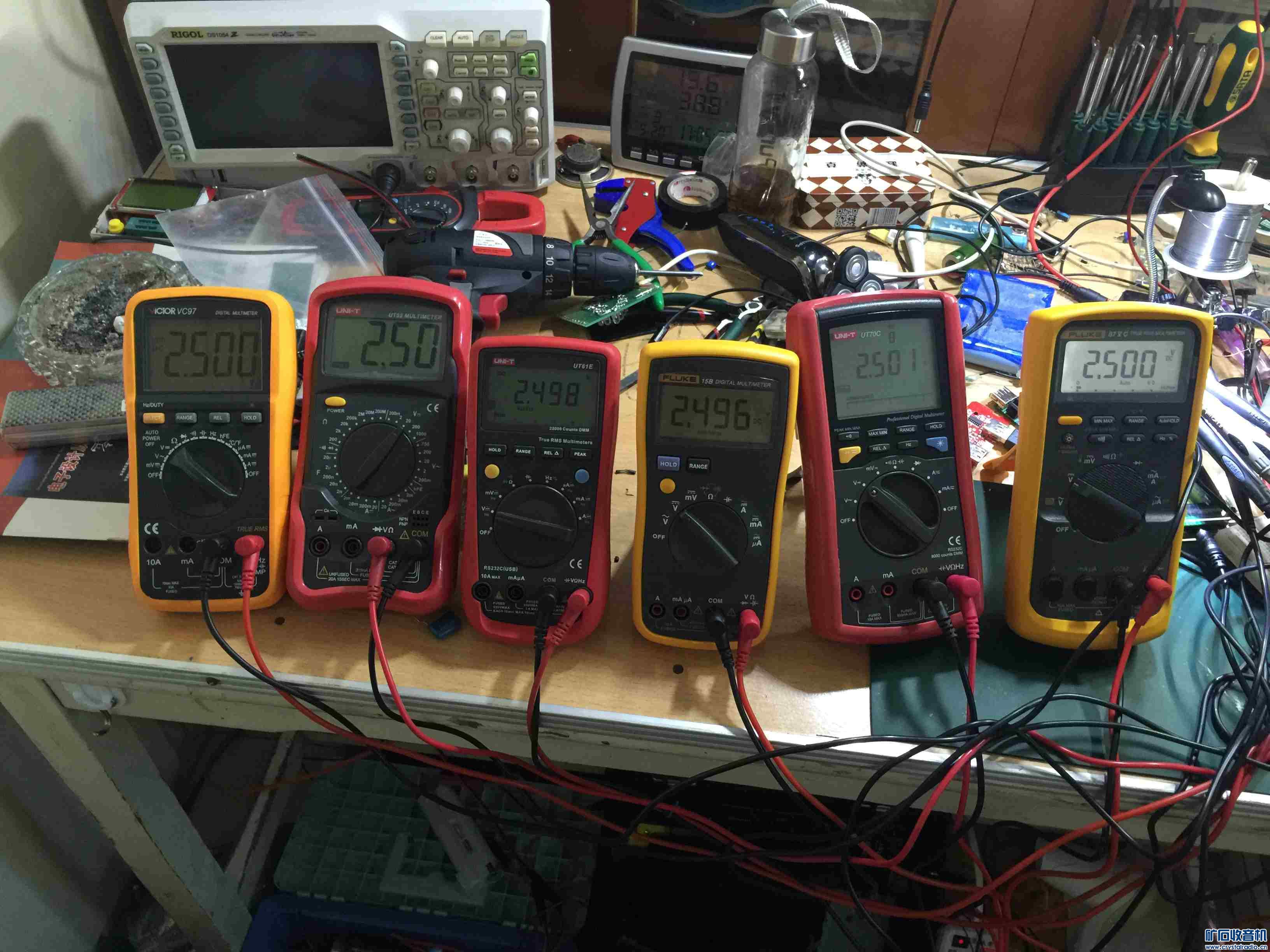

前不久将自己用了多年的UT70C返厂校准了一下 优利德售后真的不错 免费校准 整个过程我只付了寄过去的运费。寄回来都是包邮的。还送了一块9V电池。 废话不说。上图。
由于手头没有基准 只能做一下对比测试了(认为87V是最准确的)。见谅

发表于 2016-3-10 21:29:55 | 显示全部楼层
没有电压基准,怎么能对得起这些表啊

发表于 2016-3-10 23:36:17 | 显示全部楼层
其实一个标定AD584也就三十几元而已
用它的话,比用F87V放心点,毕竟是6位半标定,基本可保证5位半精度的。
可惜UT70C和F87V都是软件校准,自己不好摆平啊。。。
 楼主| 发表于 2016-3-11 21:27:09 | 显示全部楼层
wang33 发表于 2016-3-10 23:36
其实一个标定AD584也就三十几元而已
用它的话,比用F87V放心点,毕竟是6位半标定,基本可保证5位半精度的。 ...
一直没空去弄
