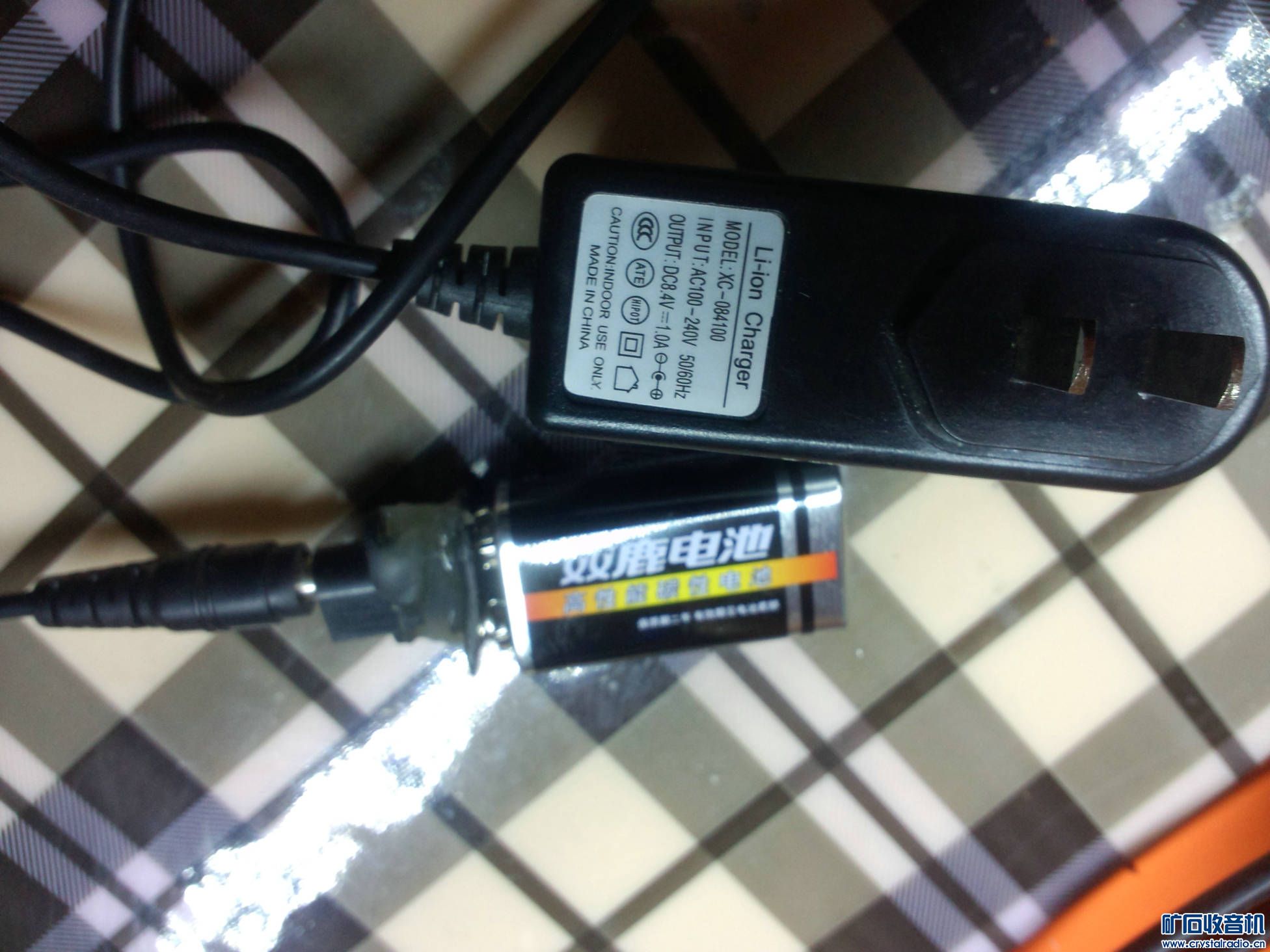

这样自制9V电池的替代品也很不错

尽量还是不要用升压方案。因为,电路复杂,易干扰,所需电池容量大可能影响安装。
想想,要达到9V/900mAH的容量,单体电池至少得1800mAH。
因此,我选择了两电池串联,装进我的UT71D,妥妥的!

发表于 2016-3-12 07:32:08 | 显示全部楼层
我是用两节锂电串联放在9V电池壳里面,用8.4V冲电器焊个电池扣充电。挺耐用的,已经用几个月了还没充电。
发表于 2016-3-12 11:15:26 | 显示全部楼层
930F+,近两年一直用两颗小锂电供电,貌似比碱性6F22还持久
发表于 2016-3-12 11:17:24 | 显示全部楼层
ziyueboy 发表于 2016-3-11 12:22
用3块用不用降压? 2块电压够么?我都用南孚1.5V*6放到电池盒里,绑在后面供电的~囧~~~
我的47里用三个相机用那种一次性锂电(3V),找放得下的地方,用热熔胶粘住,估计能用N年了。
