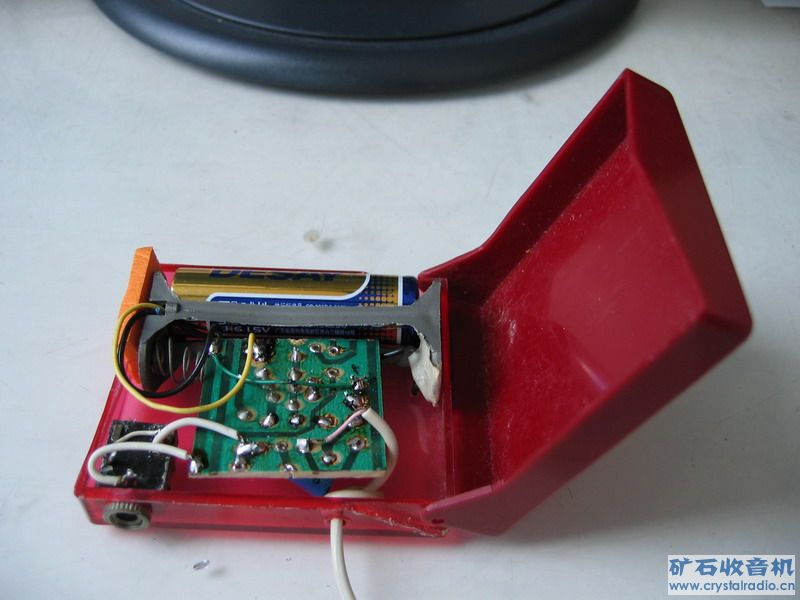

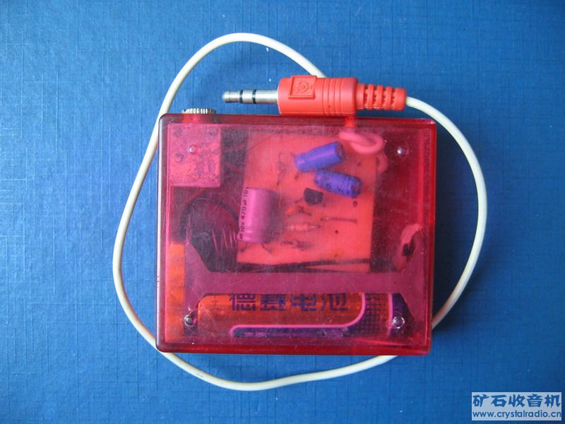

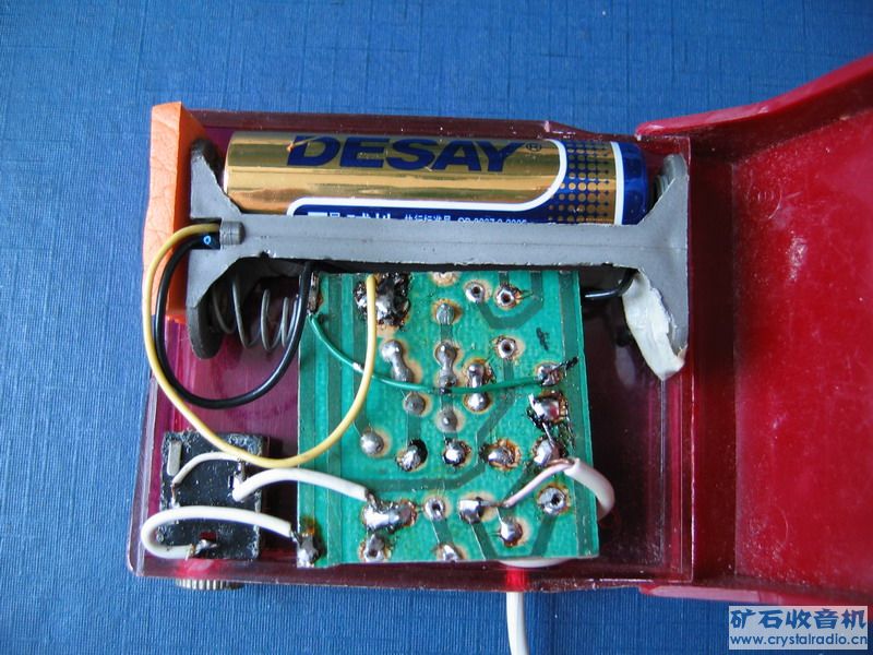

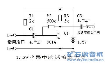

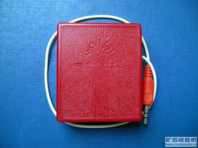

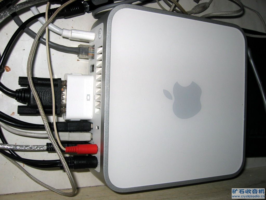

最近把个苹果Mac mini电脑装成了XP系统,发现它的话筒输入是线路输入插口,必须加话筒放大器才能讲话。就随便画了个电路,找了块废电路板,裁了一个3极管位置,改了几个电阻,还找到一个古董塑料盒,上海手表厂的手表包装盒,就装成了。效果很好的,用在其他需要话筒放大的地方一定也行。这电路图软件是刚学会用的。2009.8.29

苹果Mac mini

接USB还得做线,用电池简单。耗电0.1MA不到,一节电池可以放几个月。

不错 我也想去弄弄  不过   射极没有负反馈电阻 工作点不稳定

回复 10# 未来的我 的帖子
注意R2,R3,这是一种电压并联型负反馈,同样是稳定的
这种偏置电路的优点是少用电阻,电路简单,应用广泛,呵呵。
发表于 2009-8-30 16:43:01 | 显示全部楼层
原帖由 未来的我 于 2009-8-30 09:53 发表
这种最简单的负反馈电路是很有意思的。不过这电路就算没有负反馈也没什么关系的。我就试验过。
 楼主| 发表于 2010-2-25 17:47:44 | 显示全部楼层
以前的图不见了,补上。
 楼主| 发表于 2010-2-25 17:50:34 | 显示全部楼层
