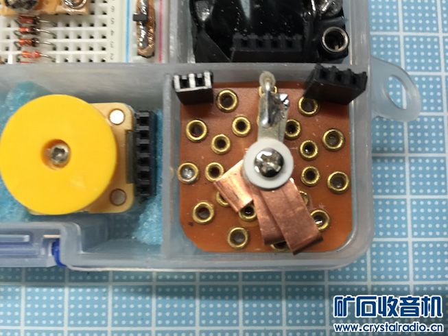

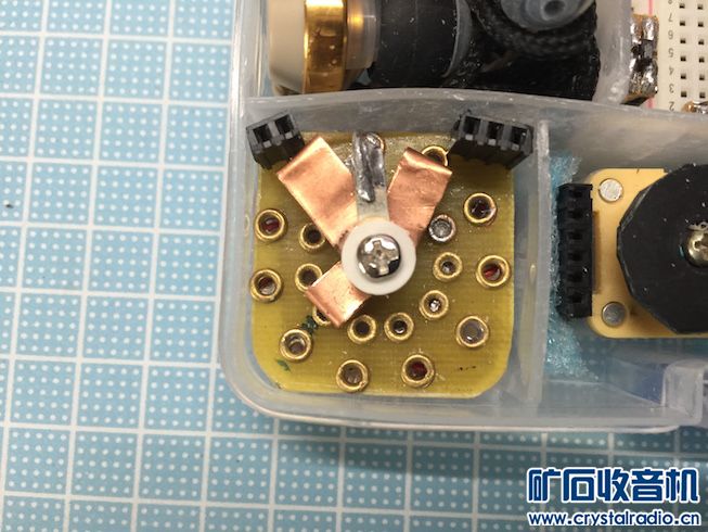

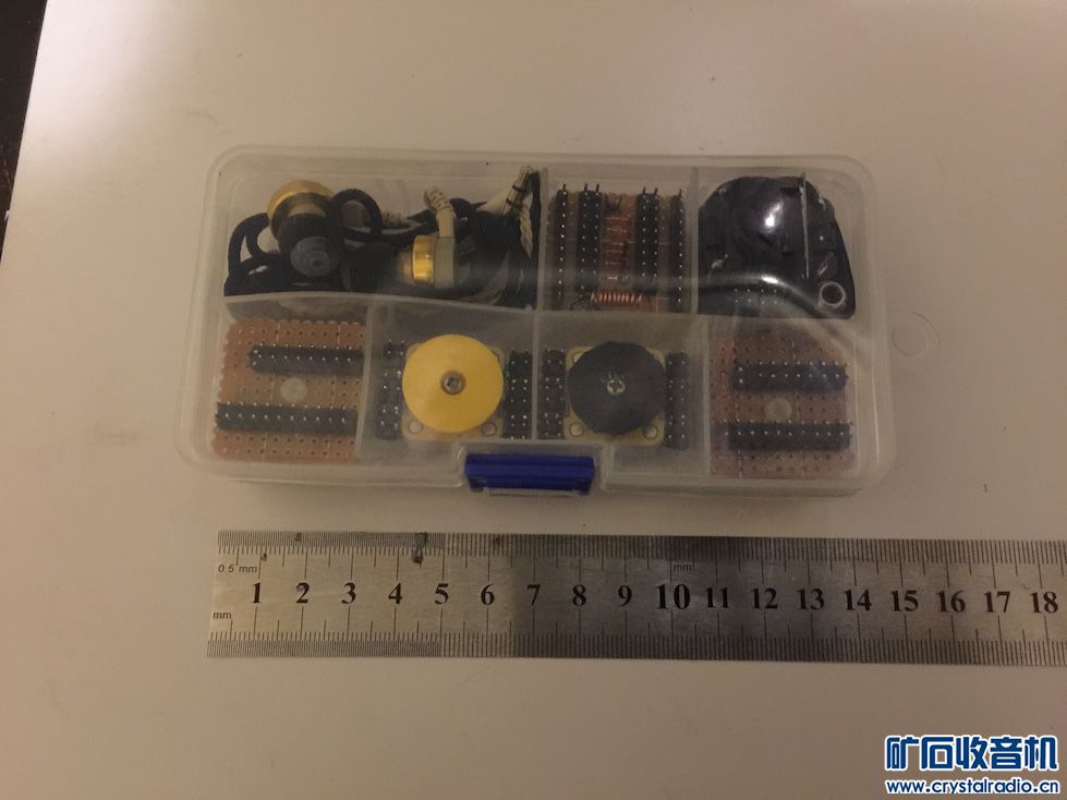

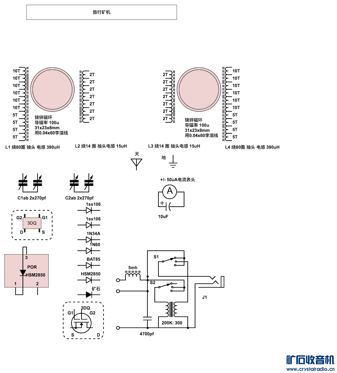

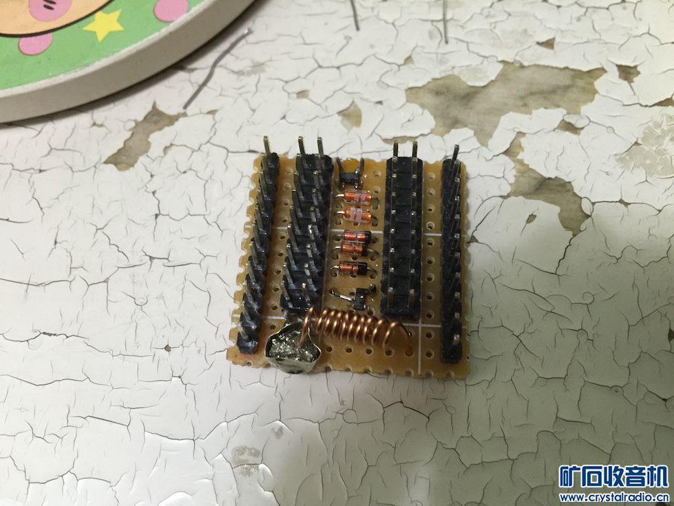

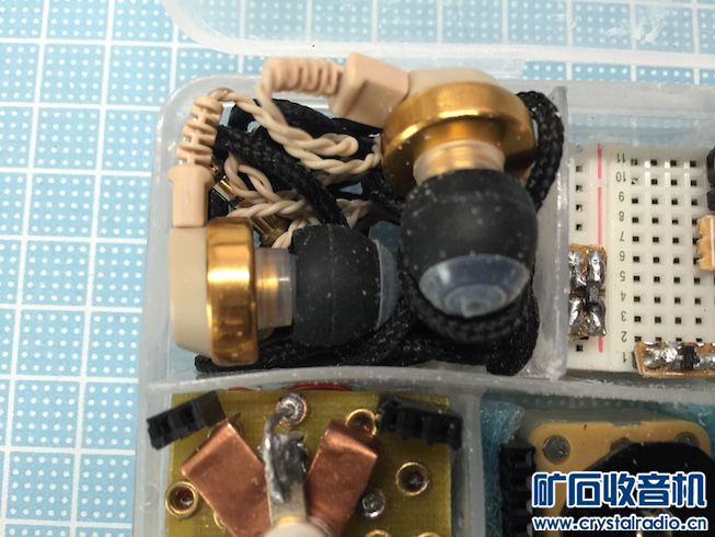

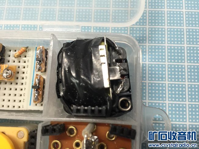

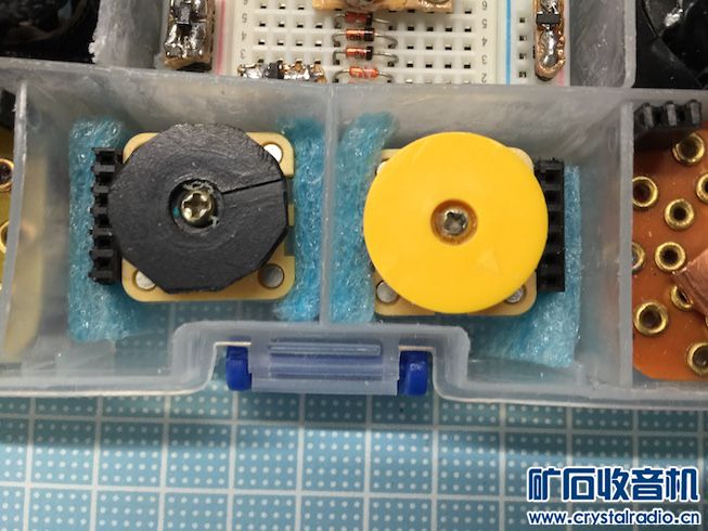

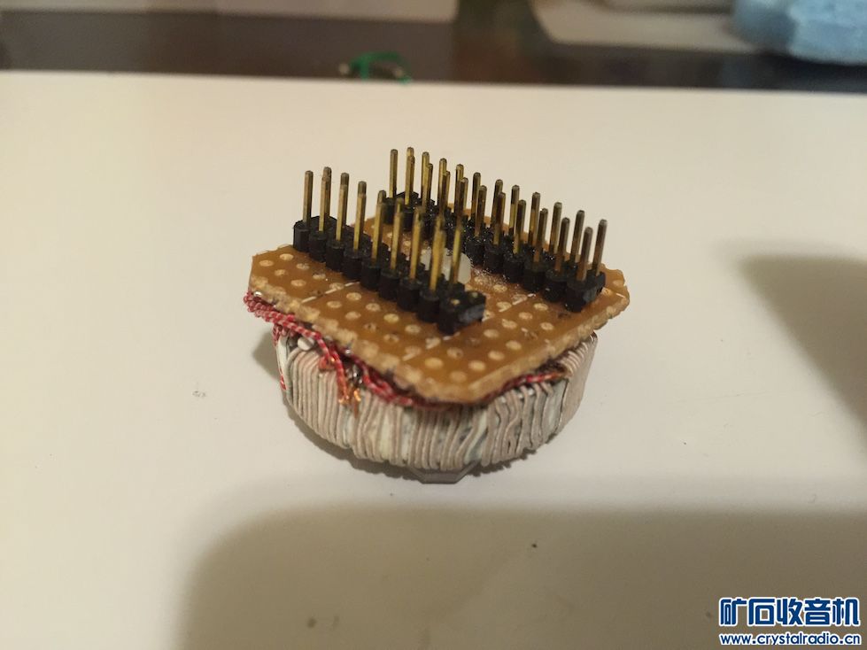

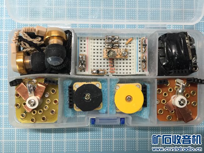

为了能方便实验不同矿机线路, 做了个模组化的旅行迷李矿机.放入 长 130 毫米 pp 盒子里.
麻雀虽小, 有3dq,多种二极管及迷李小棵粒矿石架. 双磁环, 双可变, 200k:300欧输出变压器, 300 欧助听器耳塞. 用压电耳塞時,输出变压器可当成大电感改善音質。
用跳线连接.
模组可以按需要更换或放在大一点的盒里.
例如可做个长 200 毫米的磁棒模组, 放入 长 210 毫米 pp 盒子里.

 楼主| 发表于 2016-3-15 11:04:28 |
我现在带着它在越南,胡志明市旅行。
我的酒店房间是2 /楼,距离越南之声中波广播电台 3.5公里。由于窗口是锁住的,我不得不依靠我的伞环形天线(0.8米宽) 。我测试了一下,直流电流65uA,大到让我能用8欧姆的耳机仍然得到了合理的响度。
实际使用时发现跳线焊口易断,回香港时要把模组上的针头改为洞洞,这样用一般电线就可接线。

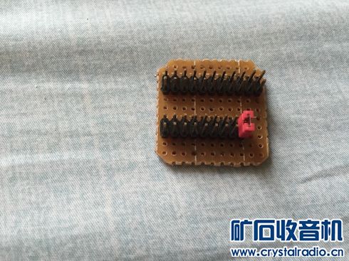

 楼主| 发表于 2016-4-3 08:26:59 |
也裝上自制的分线器。
终于完成了 135 x 70 x 30 毫米的 “模组化的旅行迷李矿机实验室“。
