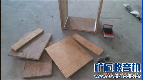

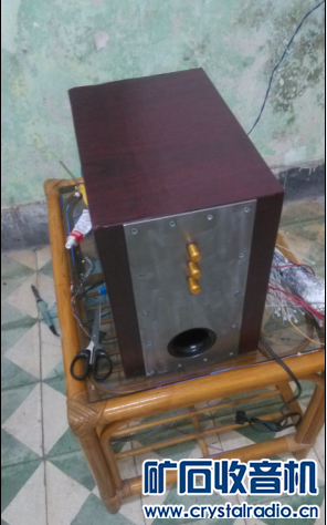

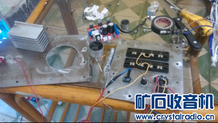

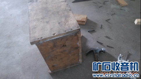

      一直以来我对音响都情有独钟,去年简单做了一个小音箱,远看倒是有模有样,近看确实不怎么地,低音下潜不足,功放板功率也不大。用了一个8寸的低音喇叭,功放板是网上买的,三个TDA2030功放IC。对于我来说只是出于对音响的喜好,喜欢去摆弄去折腾。下面上传几张图片给广大资深的坛友看一看。

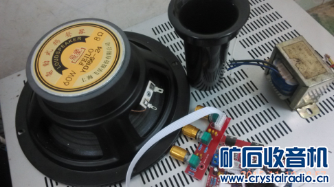

飞乐喇叭啊,这不能做低音吧

兄弟呀,这6.5寸不是8寸

王jia 发表于 2016-3-5 07:56
飞乐喇叭啊,这不能做低音吧
是啊.做低音效果不好,不过换了其他喇叭也不强劲,主要是板不好!
 楼主| 发表于 2016-3-5 20:27:11 | 显示全部楼层
fotazhiguang 发表于 2016-3-5 20:21
兄弟呀,这6.5寸不是8寸
绝对8寸,直是我图片拍摄的问题!

发表于 2016-3-5 20:59:06 | 显示全部楼层
XDJDWX 发表于 2016-3-5 20:27
绝对8寸,直是我图片拍摄的问题!
那200是几吋?

低音炮的喇叭和一般的低音喇叭严格说不一样,低音炮喇叭和同功率的喇叭口径小些,并且好的是长冲程
发表于 2016-3-5 21:30:34 | 显示全部楼层
这个喇叭不太适合做炮吧
发表于 2016-3-5 23:25:01 | 显示全部楼层
第一,不知道你的箱体的容积是不是科学的............. 第二....你那功放板怎么用? 这喇叭8欧,TDA2030峰值15W...接BTL最多也才30W。推这种60~80W的喇叭怎么可能有力....牛看起来都是40W那种....  要不是电源小,不知道功放IC会不会负载过度烧掉呢.....
绝对8寸,直是我图片拍摄的问题!
YD166怎么能是8寸?
166是现代6.5寸鼓纸的标准规格,肯定是6.5寸
如果是前翻边的普通盆架,8寸喇叭盆架最大直径为210mm
