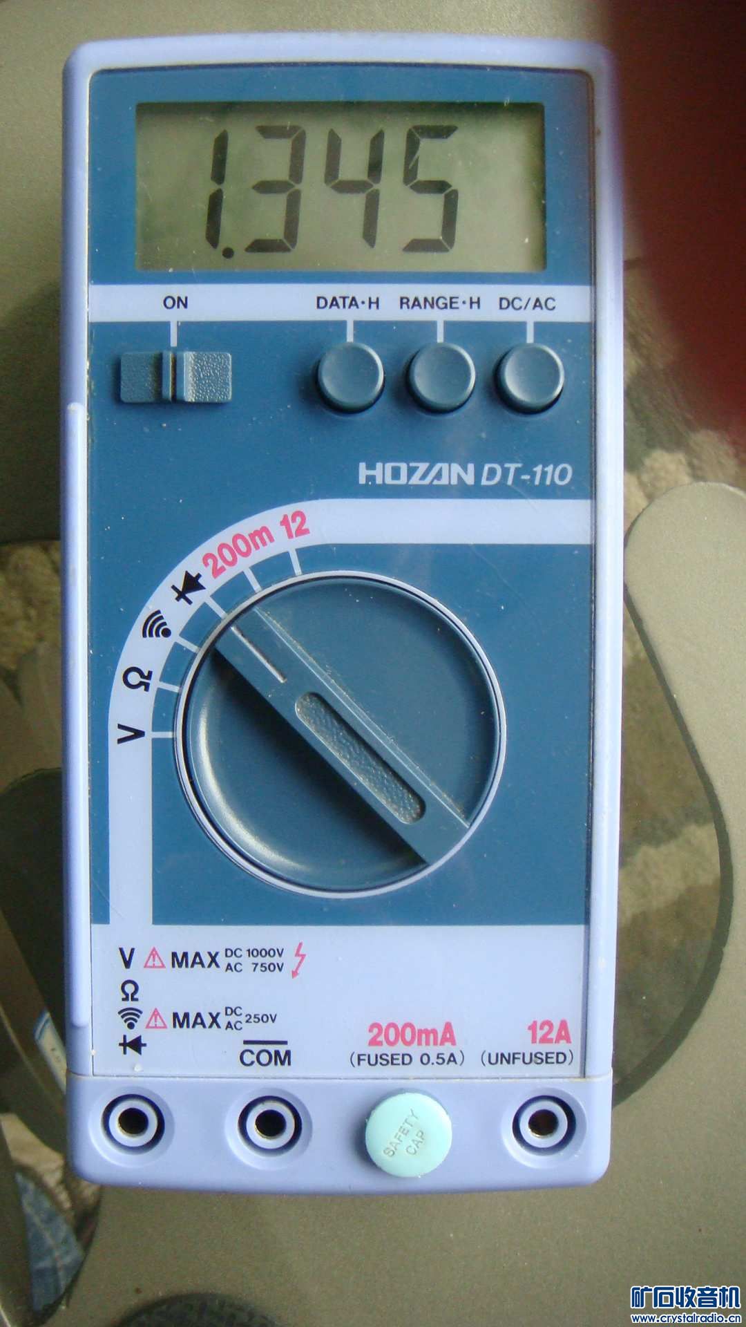

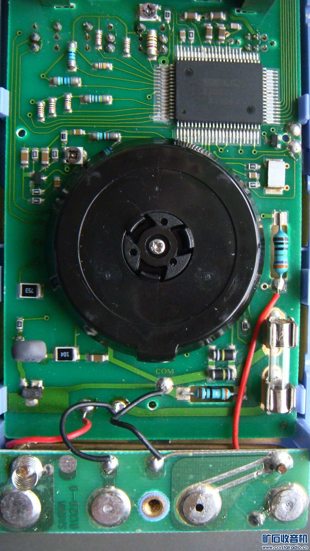

坛子上二手的HOZAN DT-110。到手电压档数字跳,但能用。其他档也能使。前些天测市电输出后,电阻档及蜂鸣档出现故障。电阻档表笔开路下显示151.4K,蜂鸣档一直叫唤。无法使用。二极管档显示1.341,和收到时一样,但是能测量。没有电路图,不知如何下手。求坛友指点一二。谢谢。
电压一直跳动,手动AC则正常。
电压一直跳动,手动AC则正常。
AC下显示。不跳了。
AC下显示。不跳了。
电阻档显示数字,无法测量。
电阻档显示数字,无法测量。
二极管档显示。能用。
二极管档显示。能用。
内部1
内部1
内部2
内部2

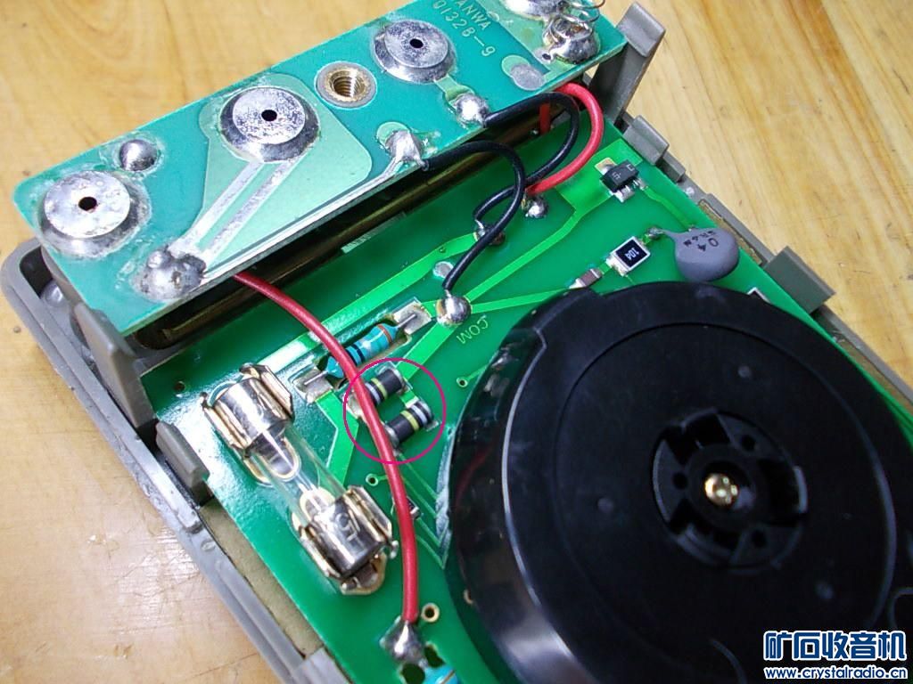

蜂鸣档显示1.000K,1字闪动。滴滴叫唤。坛子上有坛友说二极管的测试。不知二极管起什么作用。在线测都基本通路。阻值小。

发表于 2016-3-4 14:15:05 |
检查一下之前补焊的V片是否完好,有无变形、断裂等
另外你没有用电阻挡误测市电吧?

电压一直跳动,手动AC则正常。
能详细说一下怎么个跳动法?DC跳,跳的厉害么?AC自动挡也跳?

谢谢您关心。电压档测量正常。DC状态下跳动,但短接笔稳定ma级数字。测直流电压准确。电阻档失效。最近修电热控制板用过。测过市电。好像也没在电阻档。过后发现电阻档故障。后打开转动开关,另外弹片好坏和位置不知有无影响。电阻档弹片位置会不会没放对?好像也没放错啊。
发表于 2016-3-4 15:55:02 |
cccai2014 发表于 2016-3-4 15:50
谢谢您关心。电压档测量正常。DC状态下跳动,但短接笔稳定ma级数字。测直流电压准确。电阻档失效。最近修 ...
弹片好坏肯定有影响的
你先查看一下那个最大的V弹片是否完好、是否接触良好
