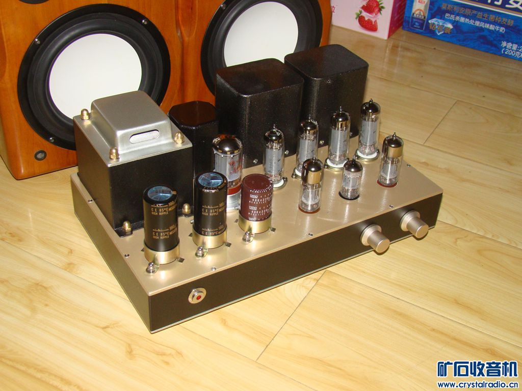

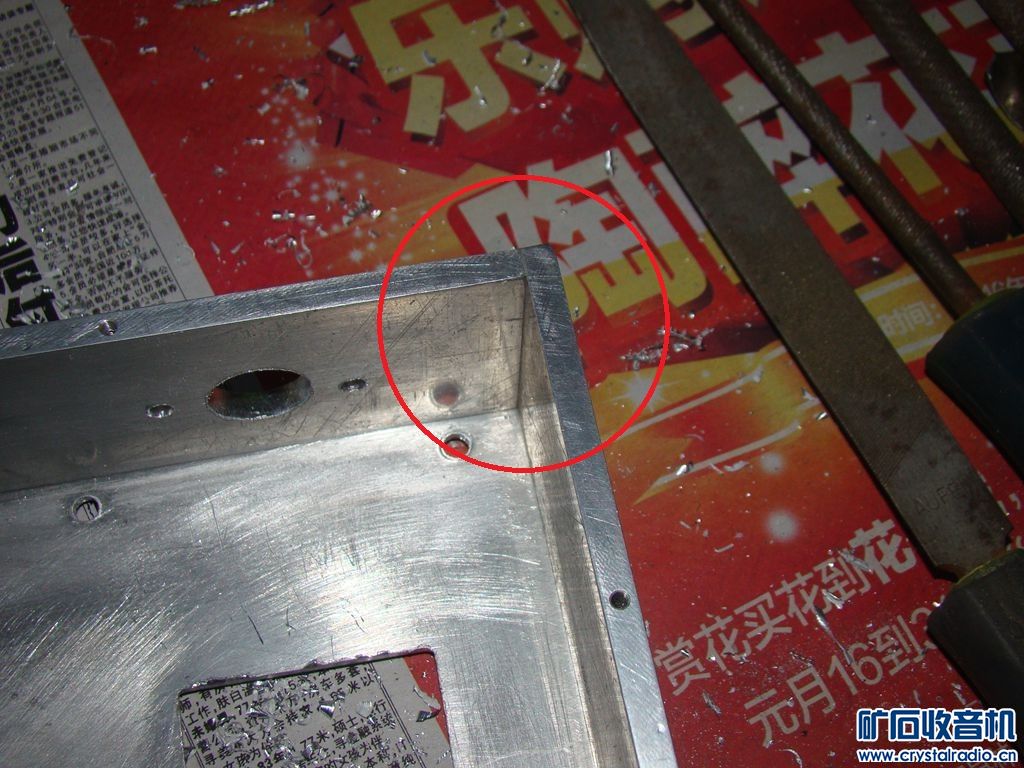

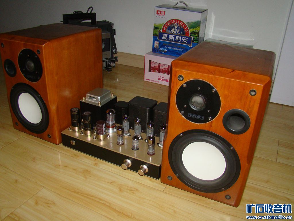

谢谢各位坛友的鼓励!在贵栏中师傅级的朋友多得是!学无止境啊!有点心得---在不找钣金加工师傅的情况下建议玩家用厚铝板、黄铜板做机箱,相比较不锈钢、铁板要容易加工,且电磁振动也可以避免,镜像摆布我极少采用!喜欢一字摆开的横向式,紧凑、视觉连贯性佳!电牛最好不要安排在正中,输出牛轻易不要安排在电牛两侧,即使有屏蔽罩我也有心理阴影。下一台机器准备做老毛子苏联807推挽,预计用黄铜板拼焊做机箱!油漆方面考虑用淡金色的金属锤纹漆,力求造一台古典美的机机!
 楼主| 发表于 2016-3-4 21:40:09 | 显示全部楼层
上些图片来!
发表于 2016-3-4 22:16:02 | 显示全部楼层
这滤波电容漂亮死了,尼康的大电流型.除了黑金刚以外,我认为最好的电容了
发表于 2016-3-7 13:23:45 | 显示全部楼层
除了漂亮还是漂亮。。。
发表于 2016-3-7 21:45:05 来自手机 | 显示全部楼层
做的漂亮,好手艺。
发表于 2016-3-7 22:11:07 | 显示全部楼层
这样的纯手工工艺,无价。
发表于 2016-3-8 11:20:26 | 显示全部楼层
得录音,上个视频链接啊。想听听效果。
发表于 2016-3-8 12:23:31 | 显示全部楼层
水塘很大啊
电路图 方便看一下吗 我的 6P14 用6N11 一边推动 一边导相 感觉推动不足 想加个管子 更换前级推动   输出牛都是乐潘的
 楼主| 发表于 2016-3-8 15:38:05 | 显示全部楼层
6n11做推动稍显不足,这管子金属声较重,加之6p14也属于清亮型管子,我杀鸡用牛刀推动级6n6伺候,失真明显降低!

 楼主| 发表于 2016-3-8 21:53:37 来自手机 | 显示全部楼层
对付6p14一级推动够了!用6N6电流调到20mA以上。还有乐藩6p14推挽牛有sG超线性接头,我不采用,五极管我用标准接法。声线不至于太细,且功率会大一。些

请问,这个直角部分是怎么固定的?没看见外面有螺丝啊
