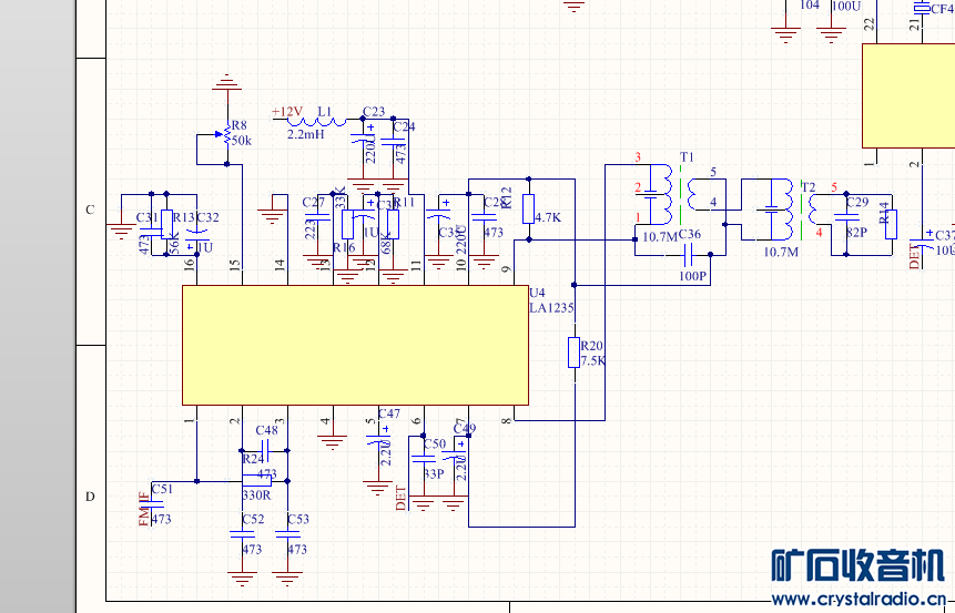

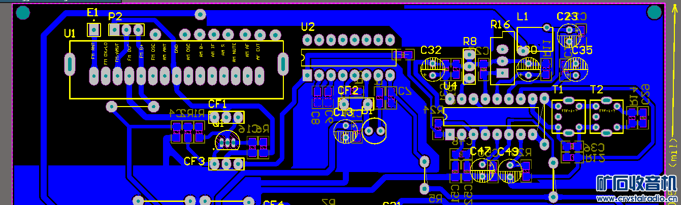

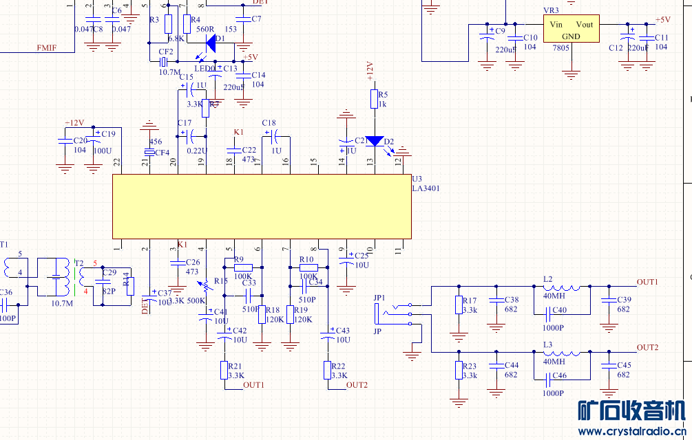

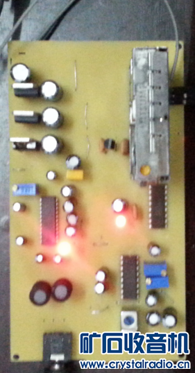

听说LA1235是FM顶级的中放芯片,做为DIY爱好者,当然是想做一个来听听,第一次布线失败,这次注意地线的走行,终于有声音了,从声音到有声音搞了并不多一个星期,最终发现少了一个电容,前级用的是米兹米的高频头,解码用LA3401,这个解码芯片看起来不错,用起来没有LA3410好,LA3401有噪音的。
现在只要问题是
1、解码后有非常大的沙沙声,不知是不是双中周绕得不好,还是别的问题?
2、LA1235的15脚那个可调可阻调什么东西的?13脚那个可调电阻又是调什么?
有英文PDF,不过我不会英文。最惨的是不会分晰电路,各位老师路过的帮顶一下,会的请打几个字帮一下菜鸟

发表于 2016-3-2 15:22:35 |
1.R204调整静噪灵敏度。R204越大,灵敏度越高(偏向弱信号一边)0     15脚
2.R205 调整静噪滞迟。R205越大.滞迟范围越宽。                   16脚
13脚调整表头灵敏度的吧
 楼主| 发表于 2016-3-2 18:14:37 |
2.R205 调整静噪滞迟。R205越大. ...
谢谢,现在LA1235声音清晰,但不能被3401解出立体声,而且声音比较小,画板的时侯怕1235不能成功,加上LA1260,现在用1260在听,这个米磁米的灵敏度不错,
求大家继续帮解决LA1235不能解出立体声音及声音小的问题

 楼主| 发表于 2016-3-3 18:39:51 |
山东好汉 发表于 2016-3-2 22:09
1235中周还是没有饶好灵敏度低。
没有高手,实验不下去了,现在能解出立体声,但是有很大的沙沙响,期待高手出现
12.png 这个图可以解出立体声,有沙沙音
34.png   这个图不能解出立体声,但没沙沙音
发表于 2016-3-3 22:29:35 |
这个图可以解出立体声 ...
图上标的电压你量下对不。
发表于 2016-3-5 13:38:18 |
双鉴频?这整机做好后要校正10.7M 及立体声所需带宽 要买仪器调节 人为不好摸索调
 楼主| 发表于 2016-3-5 17:38:09 |

发表于 2016-3-7 22:24:42 |
李友明 发表于 2016-3-5 17:38
差不多做好了
胜美达产的线圈,9楼第二图才是。选用调频用的磁芯,高频档电桥测试绕制,电容电感选值符合LC谐振公式 电阻限制波形幅度及噪声 应属正交鉴频这类(集成内部线路不知道)我知道就这么多。

 楼主| 发表于 2016-3-8 11:34:09 |
leung_zh 发表于 2016-3-7 22:24
胜美达产的线圈,9楼第二图才是。选用调频用的磁芯,高频档电桥测试绕制,电容电感选值符合LC谐振公式 电 ...
我可以这样理解不?图2 的1、3脚多少电感量不理他,然后用上图的参数绕1、4, 5、9 ,6、8脚,然后用电感表测1-4脚,6、8脚的电感,然后用公试算出所需电容,使其频率谐振在10.7,就行了,是这样吧
