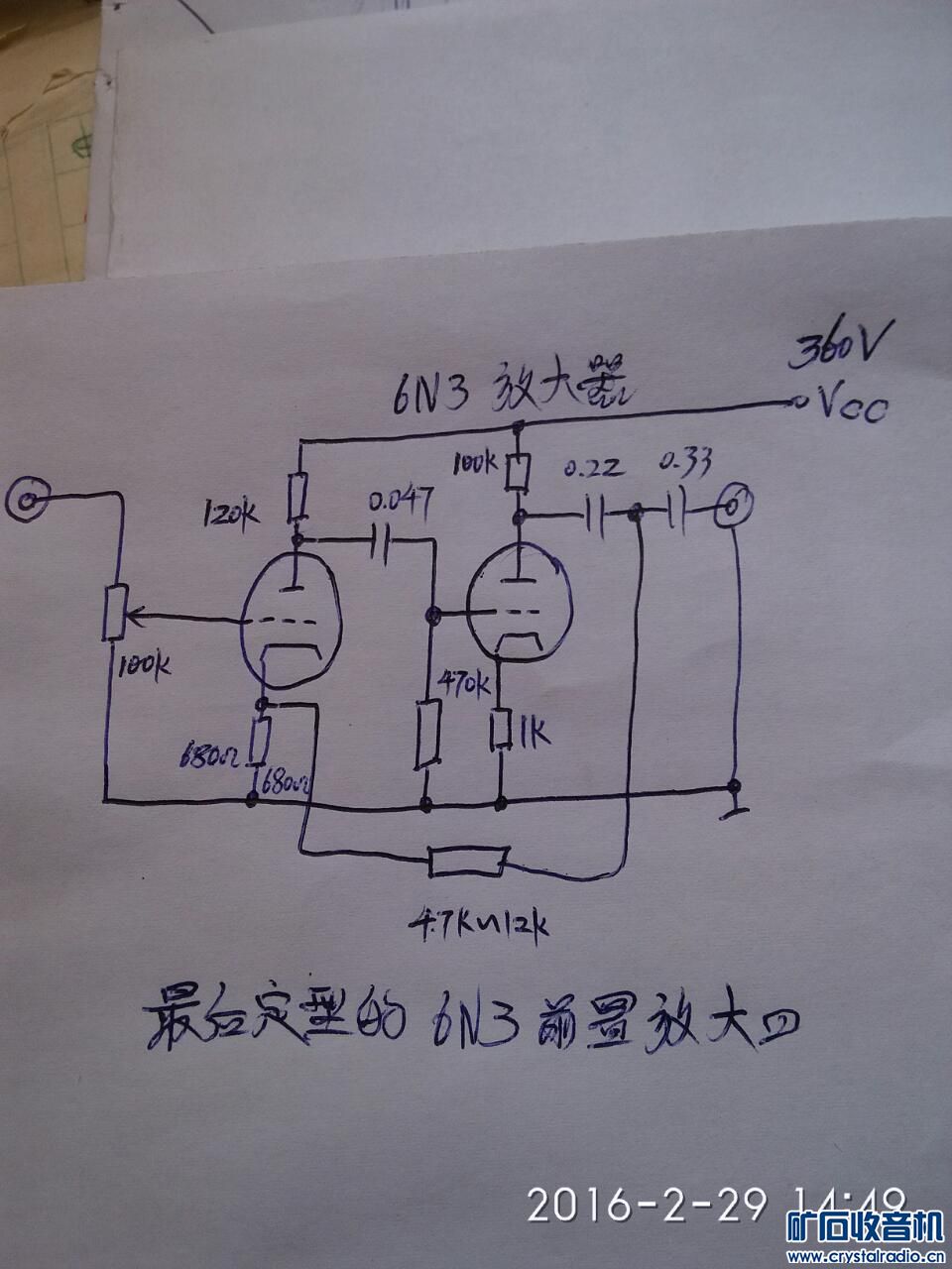

没听过胆前置放大器的音效,对电子管只懂基本原理,自己不会设计电路,想请朋友们给一个电路,最好是用6N3,因为手头有几个,照图施工还是会的,做好了向大家汇报!

发表于 2017-4-3 09:01:02 | 显示全部楼层
两级放大不行的磁头输出信号幅度下起码三级
