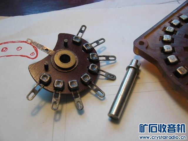

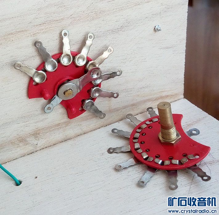

做了点小玩意 不入法眼 鼻斜眼歪

那个活动的接触面应该是面接触而不是刃接触。改一下能大大增加使用寿命。

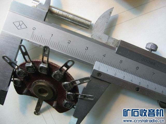

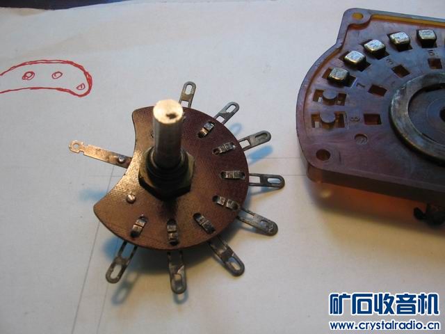

做得不错,六、七年前我也想仿制一个分线器,做一半就扔那里了。现在又正想仿制一个楼主这样的月牙形的耳机插座,不知道楼主这个和原来的尺寸一样吗?能不能给我一个大概的尺寸?谢谢!
 楼主| 发表于 2016-3-4 18:18:06 | 显示全部楼层
yhan7741 发表于 2016-3-4 16:10
做得不错,六、七年前我也想仿制一个分线器,做一半就扔那里了。现在又正想仿制一个楼主这样的月牙形的耳机 ...
我也没有具体尺寸  好像有个以前的帖子有个尺寸  会看图上大约30mm多点  旁边的月牙板插座我也是相比较大体尺寸做的

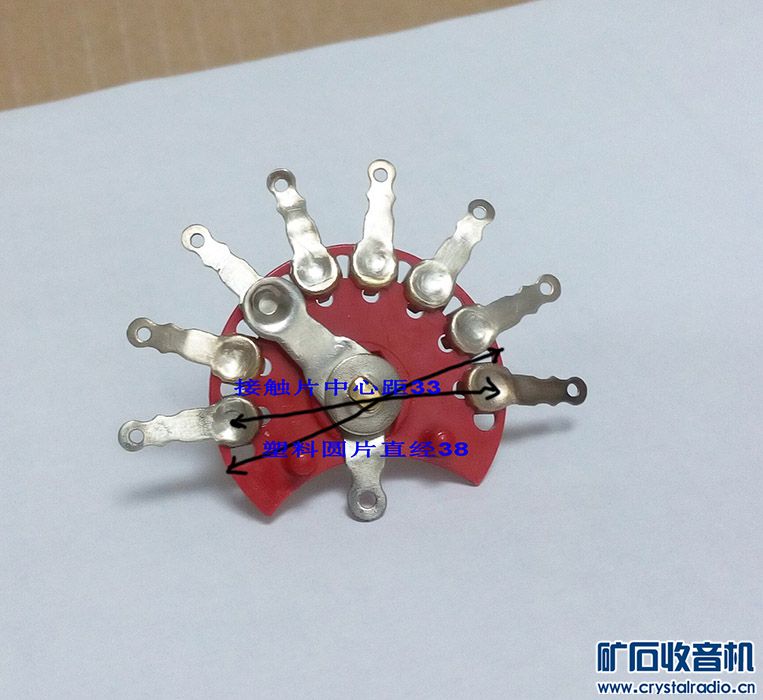

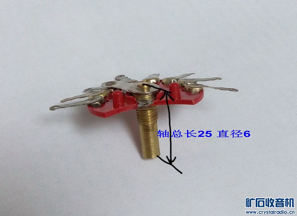

发表于 2016-3-4 19:19:02 | 显示全部楼层
主要部位尺寸如图,既仿造也不必太准

再给张正反图
