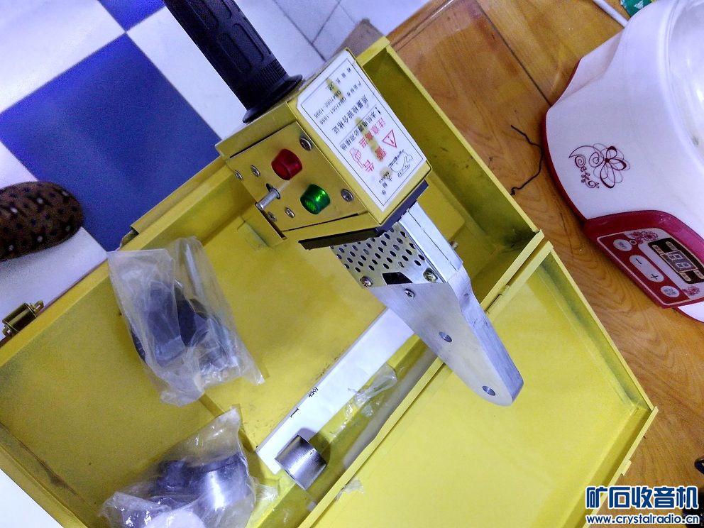

拆修灯珠利器
发表于 2016-2-27 20:05:25 | 显示全部楼层 |阅读模式
上图  不多说。等报废场捡来的  不要钱

好办法,是热熔机。

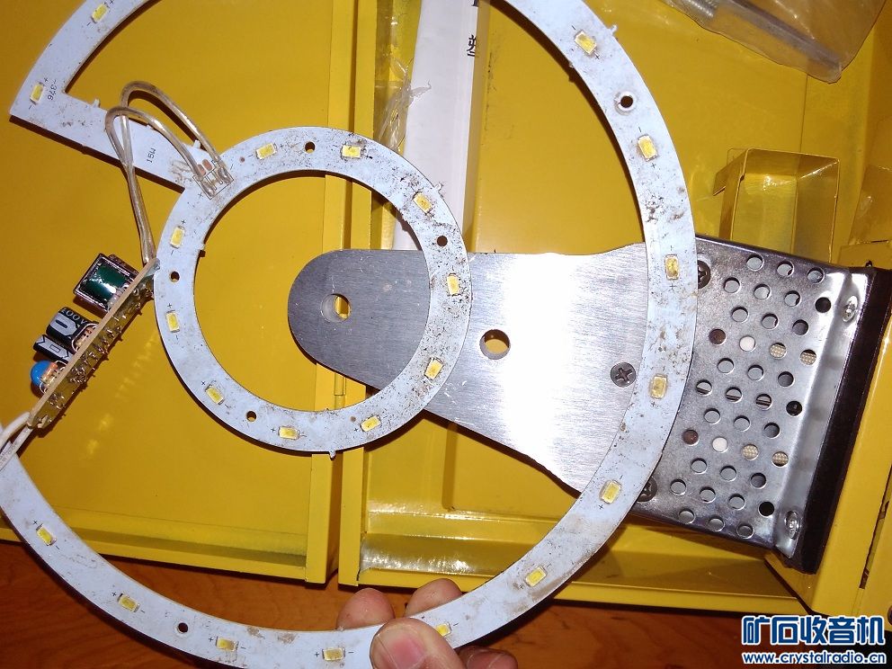

提醒,这投资太大了吧。是不是把100瓦烙铁头小部分搞扁来替代呢。

水管熔接器。。
发表于 2016-2-27 23:09:39 | 显示全部楼层
AK0612 发表于 2016-2-27 23:04
水管熔接器。。
把你用的pvc熔接器换为电烙铁能用吗
发表于 2016-2-27 23:11:08 | 显示全部楼层
或者换为热风枪是更快一点吧

以不是经常使用   家用预备。 维修将就使用了。

非常感谢楼主,看到这帖子第二天正好捡到一根与36W日光灯一样的LED灯管,相当新可是坏了两颗子,用这法很方便地换上去就好了。灯管物尽其用,熔接器物尽其用,换上去的LED在拆广告灯的现场捡的,多得很捡都捡不完。

热熔机好,可调温,不损坏原件

这办法对铝基板换灯珠最有效。
发表于 2016-3-2 06:58:09 | 显示全部楼层
jckm 发表于 2016-3-2 00:31
这办法对铝基板换灯珠最有效。
我换的是树脂基板的,也没问题,温度不要调得太高。
