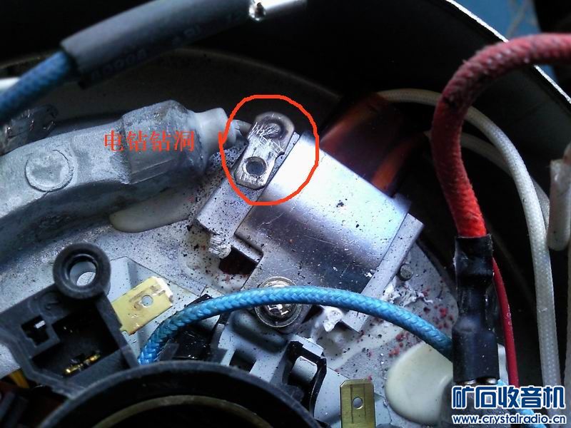

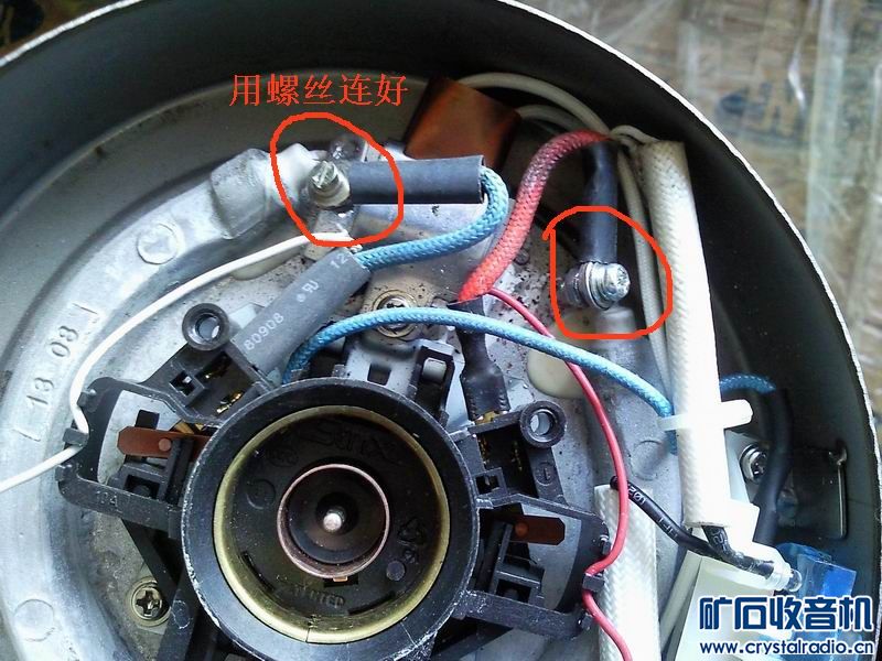

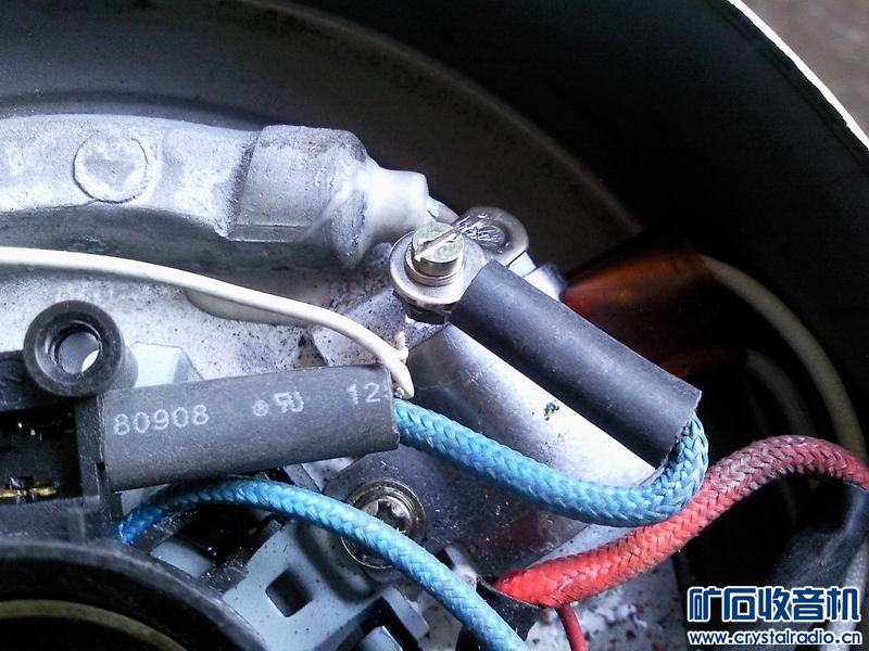

去年三百多买的一个飞利浦电热水壶,看中的是号称食品级不锈钢,还有保温功能,大牌子用着放心吧。夏天用的不多,冬天平均每天用2次。不想不到1年,腊月28日烧水时突然闻到一股焦糊味,这不添乱吗,那几天真忙啊。晚上熬夜打开,我去,烧的够惨,把底盖都烧了一个洞。发热盘通过插接件与温控器链接,而且连接件距离发热盘太近,跟我修过的山寨产品没有什么不同。这还是国际品牌的飞利浦吗。插接件已烧坏,没有合适的,难道不能用了吗?一晚上没睡好,耿耿于怀的。晚上一拆东西就睡不着觉,难受啊,要不是快过年了我才不熬夜修呢,影响睡眠坏身体呀,可不能跟年轻时比了。天快亮时突然想到钻个小孔用螺丝和铜鼻子连吧。29上午找出2只铜鼻子,把孔改小,在发热管端子上小心的用电钻钻出2个小孔。连好,彻底杜绝接触不好现象,建议飞利浦应该也这样链接。1个小时修好,还好没影响中午12点前的团年饭。

经常遇到这种故障,开始想用烙铁焊接,结果焊不住,才发现发热芯接头是铁质的,没有专用助焊剂无法焊接,楼主这个办法好,以后试试,谢谢!

改造后经久耐用了。

那就是导线的接头质量问题了,   按照要求 发热管和连接线的解脱拉力是不能小于5公斤的,  也或者线耳在压制的时候模具磨损了导致线没有彻底压紧,这种问题一般在使用6个月左右就能体现。
 楼主| 发表于 2016-2-29 22:33:44 |
我觉得是线耳离发热管太近,反复造成热胀冷缩以至于产生接触不良,从而使线耳发热造成的。
