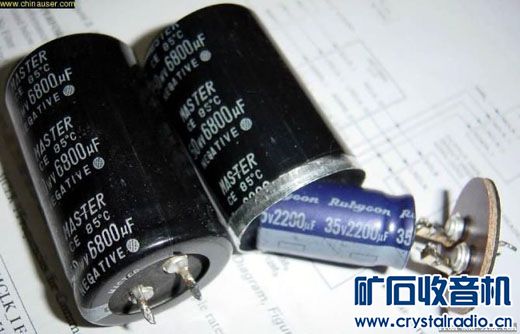

电压档并,电流档串 --- 实际上楼主只是要一个电流表而已,但指针表有个缺点就是会打表   你把电容c接到一个“Power Supply”上的时候,流过电容的电流就是 (Ups-Uc)/ESR,假设楼主测试电压30V,电容ESR=0.04欧姆,电容接通瞬间电流达到750A!!!当然随着电容上的电压增加,这个电流会急剧减小,而且也会触发电源的限流保护机制,所以不会有持续大电流通过指针表头,但如果待测电容足够大、ESR足够小,且电源的输出端并联的电容也足够大、ESR足够低,要打弯指针表头的针轻而易举
所以楼主用指针表的电压档只是只是为了限制电流不至于把表头打坏罢了,你用数字表有更多更方便的方法,而且数字表在这方面比指针表耐操。当然最简单的,还是直接用数控电源 数控电源有能力保证电容两端的电压就是输出或回读电压,且充电的电流也可以控制,并且你可以用电脑给电源编程,一点一点提升测试电压,一旦程序发现电流异常增加可以立即停止提升测试电压,保证待测电容的安全   这个过程既容易绘成图表也可以把异常增加点直接给出成电容的耐压测试值,整个过程可以轻易自动化。
某国产 25V 电容的测试:

山寨电容,什么样的奇葩都有!

xinglong1115 发表于 2016-2-28 13:50
山寨电容,什么样的奇葩都有!
真是无奇不有,里面的小电容估计还是25V的换皮货。
