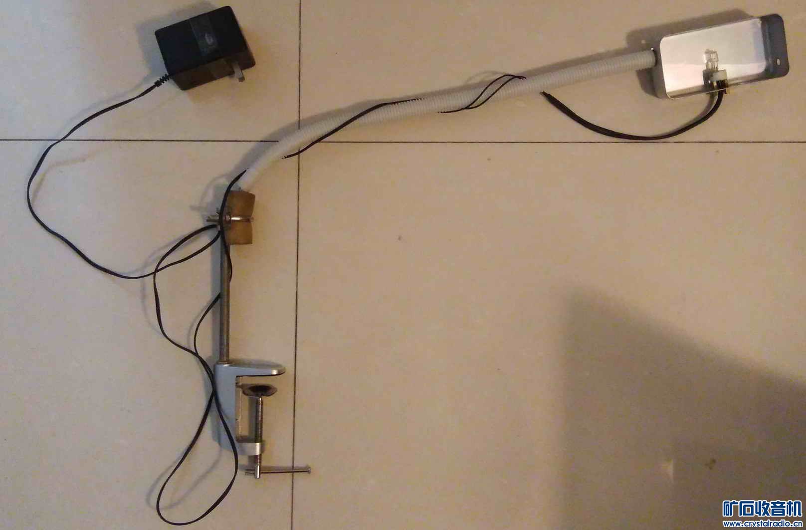

发表于 2016-2-24 21:08:06 | |阅读模式
准备给小孩diy卤钨灯台灯, 买了个100厘米长的蛇形管, 结果发现太长无法支撑, 50cm的承受力还差不多. 现在想用钢锯将蛇形管锯断, 但不知内部结构如何, 担心会象毛线衣一样散开.

发表于 2016-2-24 23:40:30 |
蛇皮管据断不会散开,它就像弹簧一样,是由一根钢丝和一根三角形钢带一起绕成的,关键是据断后头不好处理。产品的头是压进去的。

多谢指教.
如果不会散开就好办了. 端头的问题不大, 可以弄一个内径稍大的空心金属管塞进去之后再打一点胶水进去或者干脆在金属管外砸几个小坑.

版主啊,太长无法支撑可以在里面加粗铁丝~~~如果认为长了可以把多余部分圈起来,不赞成弄断~~
多谢提醒. 网店的产品介绍上是有说明的, 说1米的软管仅能制作吊灯, 可我没细看. 只想着做成的台灯能满桌面任意移动. 现在看来并不需要如此大的活动范围, 只要能从桌子的左边移动到桌子的中央就可以了, 再往右移动书写时笔尖就没入阴影了.
下午已经将管子锯断了. 只不过没找到合适的金属管, 现在用这样的U型螺丝将软管与一个直的螺纹管绑扎在一起固定的:
