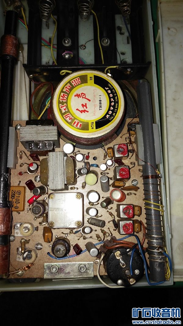

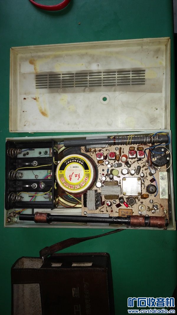

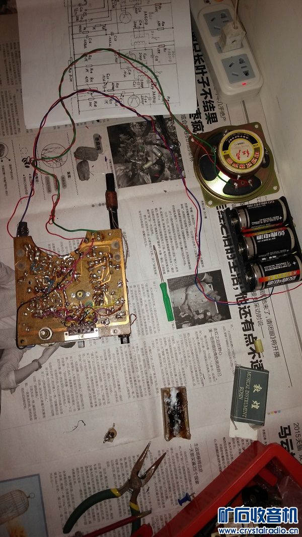

     收到收音机后,首先给它拍照,以便给广大坛友分享,由于数量限制尽,可能不同角度,里外拍摄。特别让人放心的是线路板没动过。
   1)首先给它通电,拨动电位器,有克拉声。根据电路图,以电位器为分界线,高放和低放。先低放入手。触碰电位器中心点,无反应。当触碰第一级低放BG4基极,声音突然大响。由此断定在基极和电位器之间。最后断定把耦合电容C15更换。通电。立即传来响亮的噪声。低放解决了。心情舒畅。找到原因了。

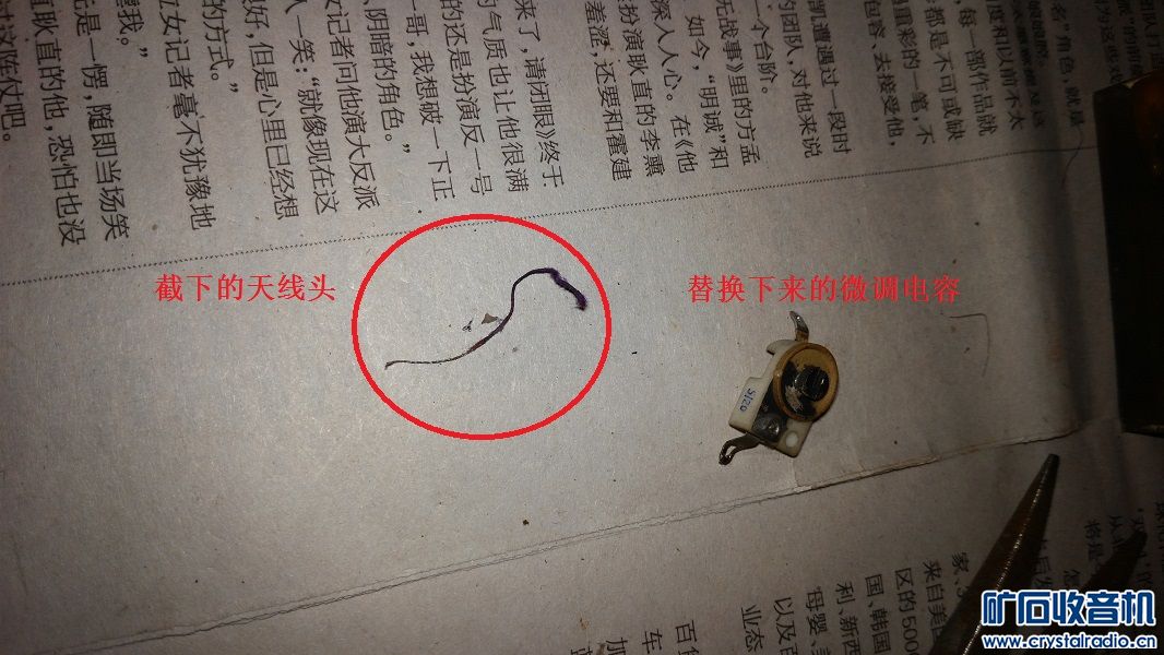

   2)可是,拨动可变容没有一点电台声。反复翻动机身检查,发现天线断头了,重新剪断,刮皮,上锡,焊接。同时把一个可疑的微调电容也一起换了。通电,试机。电台声此时不负我望,大声发出,在我看来比任何美酒都好。如此一弄便有收获。实在是很满意了。
   3)为了断绝后患,把所有的电解电容更换。
  4)中波解决了,拨动波段开关,调节旋钮,短波时有时无,看样子。故障还有。耐下心,继续检查。

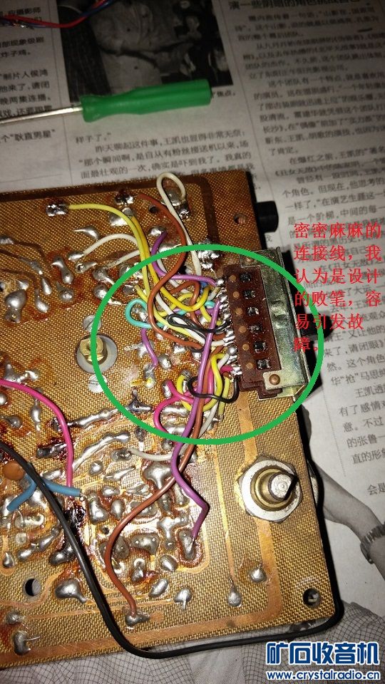

  5)最后,一根一根拨弄检查,发现一根黑色的接头松动,焊接好后,完全解决。
自此收音机已经在我的手里康复了。

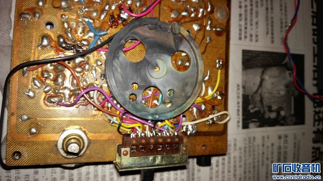

顺便我说下,最后组装拉线盘和指针,费了我1.5个小时。没想到尽然是这样的“小聪明”难倒了。当然结局是完美的。就像大家看到的所有电视剧和电影的结局。

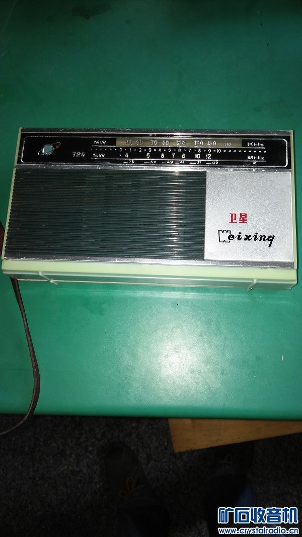

外观
外观

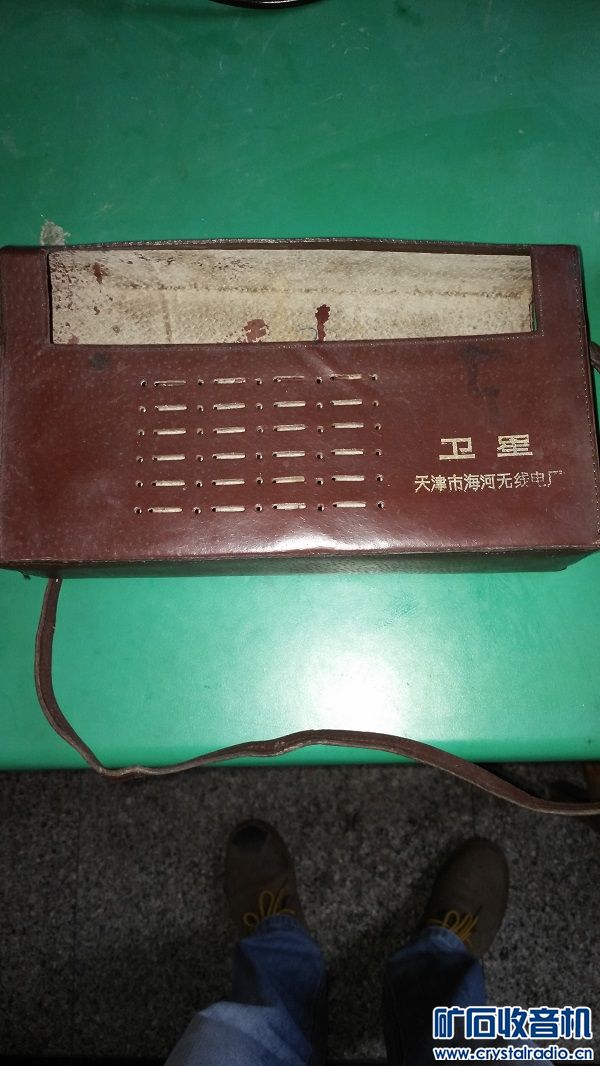

皮套
皮套

内脏图
内脏图
开始动手修理
开始动手修理
线头和换下的电容
线头和换下的电容
更换下的电容
更换下的电容
波段开关的连接线
波段开关的连接线
准备组装收工
准备组装收工
发表于 2016-2-23 10:45:14 来自手机 | 显示全部楼层
动手前用手机拍几张拉线盘走向照片,这样就有依照方案了

发表于 2016-2-23 12:41:03 | 显示全部楼层
请问微调电容,旧机器我拆下来三个,其中一个搪瓷碎了些,以后能用时不影响使用吧

发表于 2016-2-23 15:06:59 | 显示全部楼层
散步瓷片碎了些会使容量减小,自己估算,以前的微调容量好像是 5/25P的。
发表于 2016-2-23 15:46:36 | 显示全部楼层
瓷介微调电容镀银一变黑就废了,银一氧化就没容量了,
发表于 2016-2-23 15:53:40 | 显示全部楼层
一个是,3/10  另二个5/20容量,还有二个进口收音机拆下来的,像是微型可调电容
发表于 2016-2-23 16:24:45 | 显示全部楼层
挂调谐拉线很容易,我拆的时候从来不观察,修好后都很容易装回。以前修得太多太多了。以前有本收音机的书附图包含了各种收音机调谐拉线盘图的。不记得什么书了。
