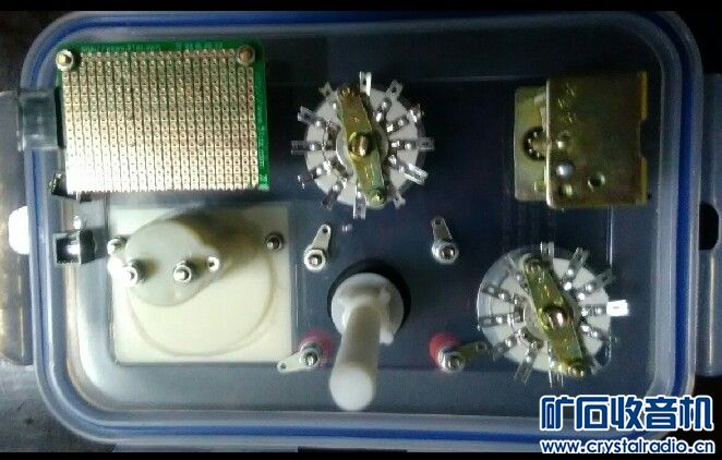

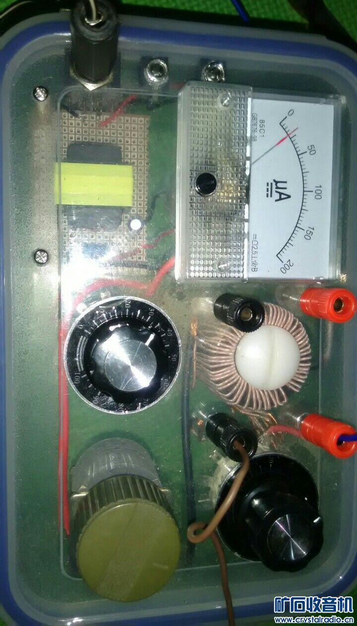

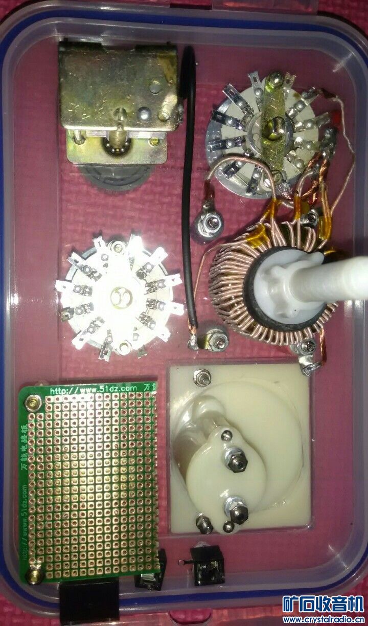

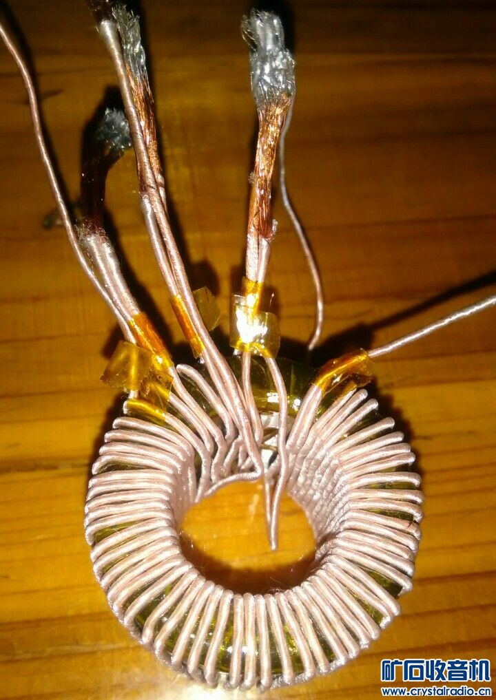

r40c1矿机并没有传说中那么神,台的确增加了,但音质不如空芯线圈的矿机,难怪有的老师把磁环锯开缺口,

发表于 2016-2-22 13:47:45 | 显示全部楼层
天线回路多少圈啊?
发表于 2016-2-22 14:16:02 来自手机 | 显示全部楼层
还用着效果和高q线圈差不多,但是好处是便携,随便拿到哪里都能玩
 楼主| 发表于 2016-2-22 16:09:34 来自手机 | 显示全部楼层
kunlun 发表于 2016-2-22 13:47
天线回路多少圈啊?
10圈,2圈1抽头
 楼主| 发表于 2016-2-22 16:11:19 来自手机 | 显示全部楼层
对,大线圈不方便带岀去

发表于 2016-2-22 18:00:00 | 显示全部楼层
请教下。用多个二极管有什么好处。

发表于 2016-2-23 13:09:28 | 显示全部楼层
资原 发表于 2016-2-22 18:00
请教下。用多个二极管有什么好处。
选择,试验不同型号的二极管检波效果的不同,期望改善收听效果。
发表于 2016-2-23 13:25:47 | 显示全部楼层
磁芯电感可调吗?

 楼主| 发表于 2016-2-24 15:07:59 来自手机 | 显示全部楼层
1940115 发表于 2016-2-23 13:25
磁芯电感可调吗?
天线线圈10圈2圈1抽头,
