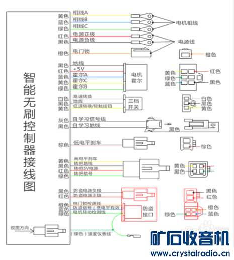

手里有电动车无刷控制器,大部分线都接好了,还剩3根线未接,图中【未知1】不知道什么线,黑白插头估计是刹车线,也没接。【未知2】是单根紫色的线,不知道是接什么的,有大神知道吗?(测试的时候电锁的红线是接48V+的,转把转动,电机不动)

发表于 2016-2-23 00:57:26 |
给你几张图看看,往对你有帮助
发表于 2016-2-23 13:03:19 |
13楼正解!!!
 楼主| 发表于 2016-2-23 15:00:46 |
老顾摄影 发表于 2016-2-23 00:57
给你几张图看看,往对你有帮助
谢谢,基本与图1类似。目前情况是助力线未接,自学习线未接,高低刹未接,转把霍尔改成可变电阻,其余都正常接的。
因为控制器和电机是从同一台电动车上拆的,自学习不接没关系的吧?高低刹难分辨,我1楼图中的紫色单根线量了没电压,猜测是低刹,但接了48V也没解锁(接地也没反应)。黑白两根线量了下,白色的有5V,黑色为地线,猜是高刹,但是将5V的线接地后也无法启动,有些搞不懂了。
