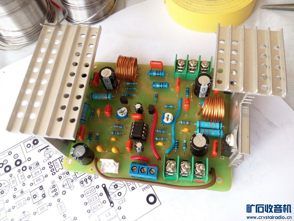

看书上说,前级驱动MOS管所需电流小,使得前级易简化些,
前久订了几片NMOS(IRF530),PMOS(IRF9530),大致参数VDS100V,Id10A,RDS0.1到0.3。

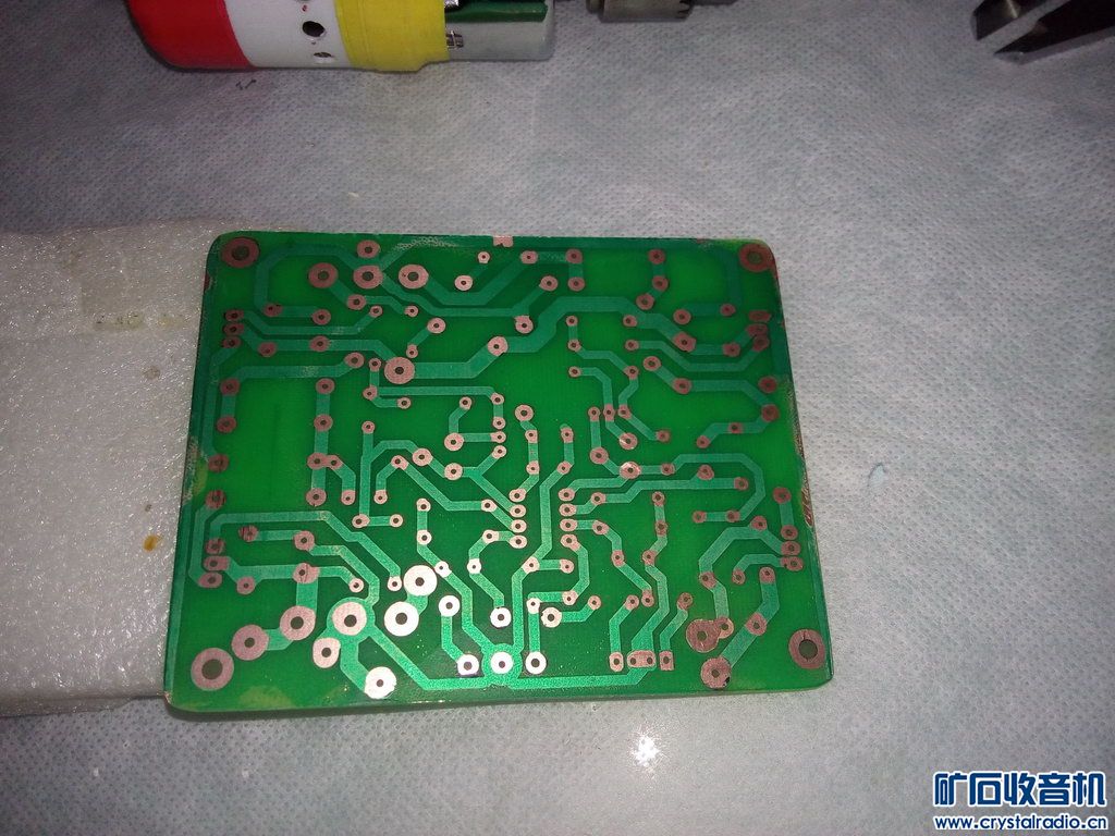

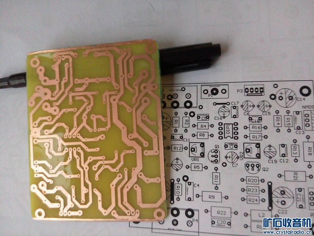

本想用OO板搭起来试,差两个元件就焊完了,却发现线路太乱,对应电路图检测正确与否都成问题,
为避免出错起见,还是找AD10慢慢画,用PCB做出来要妥当些。
电路参照《晶体管电路设计》(铃木雅臣著,下册,P91,图5-7),有微小改动。
后级正负20V,前级稳压正负12V,
调试有点绕,先装一声道 ,
打孔时钻头夹前端不留意扫到板上线路,把铜线切断两处,细若发丝(一处输入端子,一处运放负电源脚,看来铜线也太薄了),有点难找,通电后不正常,用万用表对着电路分析找才解决,
调整微调电阻,使两管VGS各为3.5V约,输出管静态电流约30mA,声音背景干净,动态细节都不错!!
分立功放相当不错地。就是调整麻烦些。

两个声道都做好,大音量听了一会,觉得效果超自己听了两年的TDA1514A板,动态和细节更好,背景更干净,声更大些。(TDA1514A是正负24V供电,本板是正负20伏供电,E变相比1514还略小点)。
本板仅测试用,待有空做改进,用大板和更高的电压做个平时听。
用到的MOS管,

复杂电路还是用PCB做妥,OO板搭接到最后不好检查。

用感光蓝油做,多试几次就好了。

谢谢鼓励,用感光蓝油做,多来几次就有感觉了。
