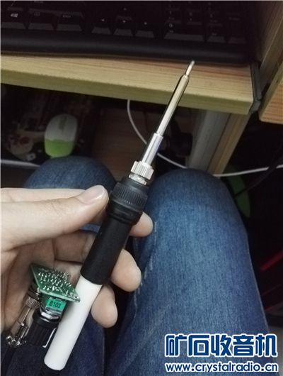

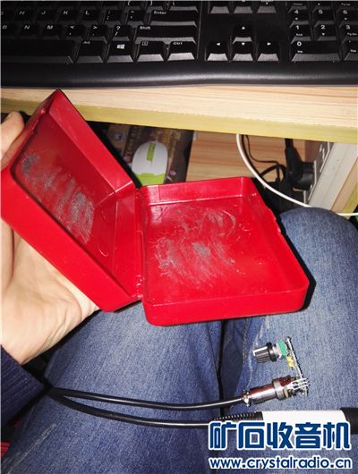

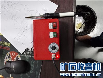

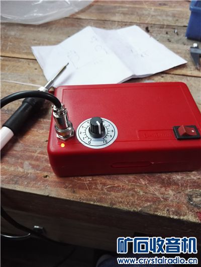

有时候在车上或其他地方焊接点东西,没有220V不方便,也不可能去弄个地拖线。于是就想做一个移动电烙铁。由于用936改的话要改电路,人懒不想多费事,就用T12算了DC24V直接供电。控制板是在淘宝上买的。盒子是百分表的盒子,电池的戴尔电脑上拆下来的,容量还很足。由于不经常使用,就没有用平衡充了,就用串联充电。经测试,24.5V的起始放电电压,调到最大,连续放电2小时,电压还有22.5V,对于没有220V焊接的场合足够了。直接上图。

块一年了,每次去客户那里焊个小东西。直接把这个老铁拿出来,10秒化锡,量下就搞定,电池一次都没用完过。随车携带,很方便,想什么时候焊就什么时候焊。

很方便,没保护板是致命的,锂电娇贵。

只是应急应,工作时间不会很长,用一次充满,用一次充满。不过平时很难用一次的。

那么多电池续航多久?
 楼主| 发表于 2016-2-19 15:57:28 | 显示全部楼层
MOWEIWEI 发表于 2016-2-19 15:54
那么多电池续航多久?
开了3个小时,现在电压19V。关电不试了。

发表于 2016-2-20 08:56:55 | 显示全部楼层
安全第一啊,一定要小心。锂电串充和大电流放电很危险的。
 楼主| 发表于 2016-2-20 09:24:27 | 显示全部楼层
不算大电流放电,放电的时候2个小时电池只是温的。充电的时候先横流后恒压,也不纯在过冲的现象。
发表于 2016-2-20 09:38:52 | 显示全部楼层
当电池在经过多次串充串放循环以后会表现出个体差异,有的还没充满,有的已经过充了。放电同理。这个不是衡流衡压能解决的。
