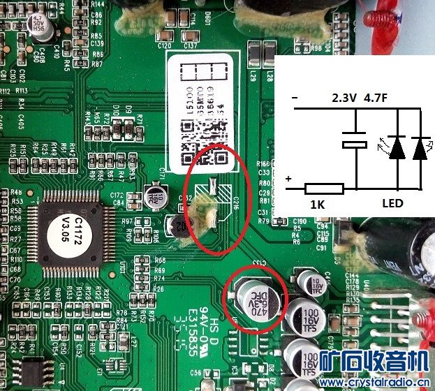

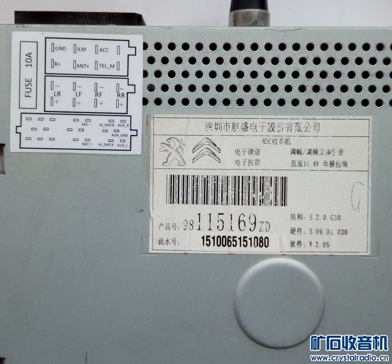

这两天闲着,想着能不能把手上的车机增加上断电记忆。(呵呵,听U盘上的MP3,几百上千首歌曲,每次断电后都从第1首开始播放,这个感觉真是太不爽了。)我的车机是这样的,具体是什么车上的我也搞不清楚,看网上介绍好像是标致301的。

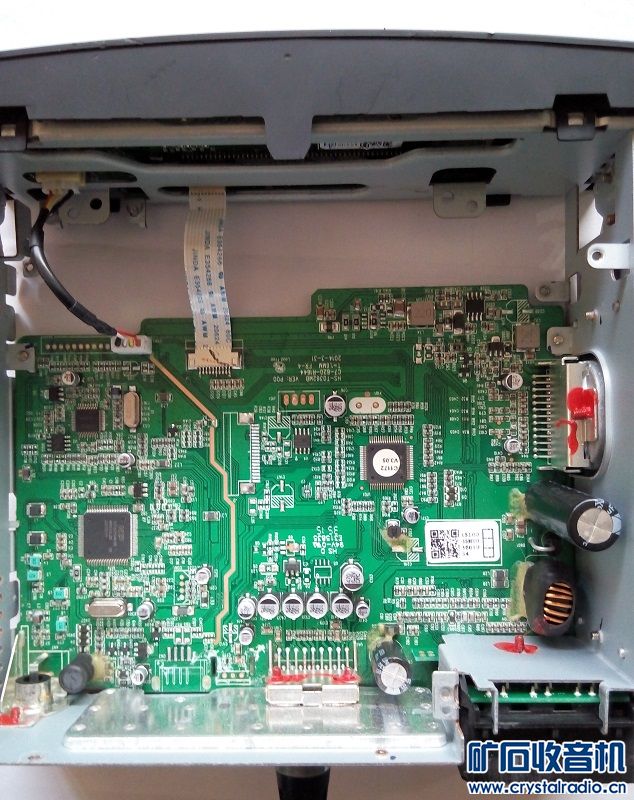

内部图
分析了一下,这个车机断电后如果在一定时间内重新通电,是能够从上次断电的位置继续播放的,时间多久不太好测,估计是半个小时到一个小时吧,断电后用万用表量各个电容上的电压,没发现有哪个电容上的电压有什么特别的,机器上最大的电容就是那个主滤波电容了,但一断电后很快就量不到电压了,想了半天没有头绪,重新通电、断电,继续测电容上的电压,测来测去,发现有一个电容上有零点几伏的电压,难道就是它了?想想又好像不对,不到1V的电压,靠它就能记忆那么长时间了?这回先接好表笔,通上电,电压3.3V,断电后电压下降很快,一下就到1V以下了,然后下降变慢。不管了,先找个4700UF的电容并上去再说,试了下,呵呵,放那几个小时再通电,还是从原先的位置开始播放。翻开我的百宝箱,找到个电容

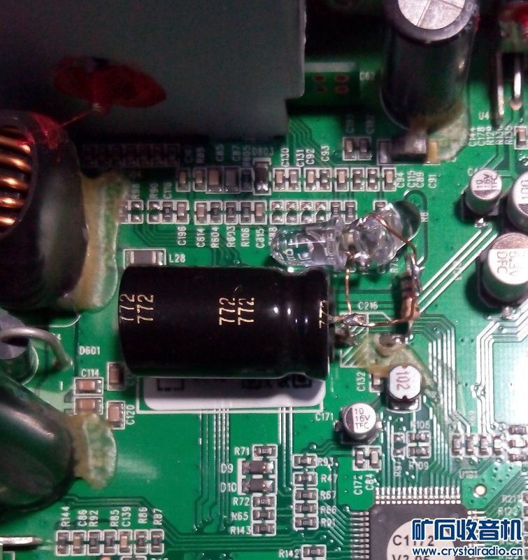

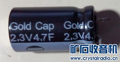

就是它了,呵呵,这个应该能记得很久吧。只是耐压不够,没关系,有办法解决,找来两只红色发光管和一个电阻,一起焊好。
图上下面圈中的就是3.3V的滤波电容了,上面圈中的是和它并联的电容,没有安装,那就把这几个零件装这里吧。装好后的样子
当发光管亮后电容就充满了,电压大概是1.7V左右,特意试了下,断电后放了6天还能记住,具体能记忆多久无法测,一个月?半年?估计是电容的自放电比记忆所耗的电多得多吧。
