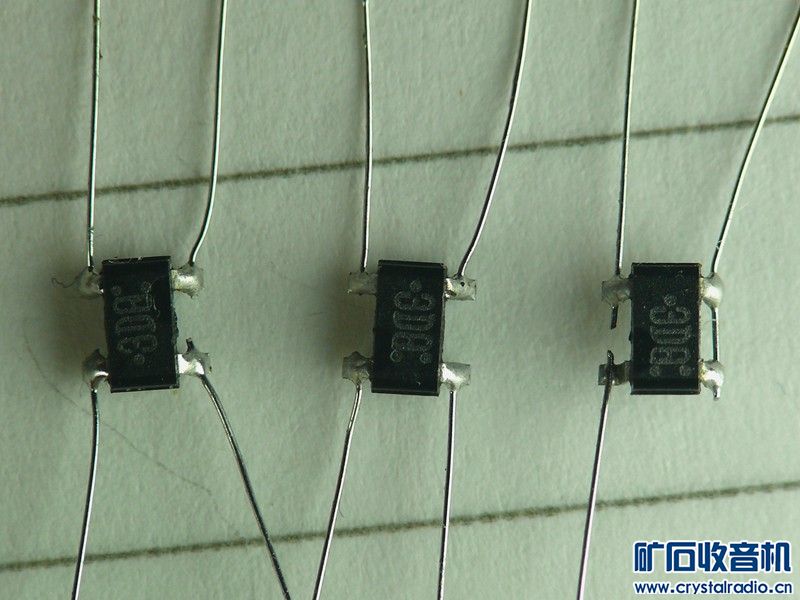

似乎近时期矿机已经进入了磁环和3DQ时代,作为老矿迷已经跟不上潮流了,于是也弄了R40C1磁环和几只3DQ,开始慢慢玩了。
此前对场效应管3DQ一无所知,太小了,拿不起,看不见,最后费了九牛二虎之力,借助放大镜,焊接成功了几个。
看图。
 楼主| 发表于 2016-2-18 21:21:51 | 显示全部楼层
然后就是在R40C1磁环上缠线圈,0.04X270的线,配365空气可变一个连,天线10圈,检波5圈。

为了更换方便,3DQ随意焊在一块纸板上,引出3个或4个脚,长线可以随意搅合。

 楼主| 发表于 2016-2-18 21:48:05 | 显示全部楼层
此前我已经有磁棒机,变压器加耳塞机,三根十米天线并联,试验3DQ机也是随手擒来。
先是按本版介绍的经典电路,三脚接法,G1G2连在一起,不加电阻的电路,一下就响了,但是声音嘶哑,断断续续,声音也不大,也谈不上选择性,未见比磁棒机强。
后来无意中将S--D脚互换,即S脚做输出,声音好多了。
最后用4脚电路,S--G1加33K电阻,经典电路,声音似乎更好一点,一装就响了,声音清晰。电流可达100多微安。
反复摆弄,最后还是感觉,D与G2接电阻,S输出,G1做信号输入,效果最好,稳定,清晰。这是只用3只3DQ换来换去的结果,可能不具备普遍意义,仅供大家参考。
