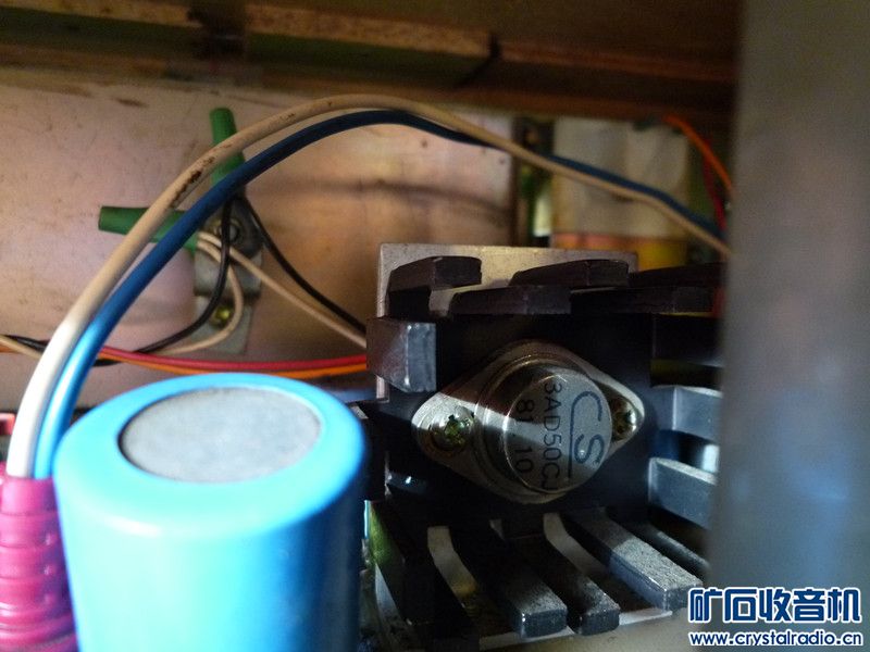

功放管是3AD50C两个
81年的3AD50C功放管
81年的3AD50C功放管

果然!那年还是锗大功率管用的多,3AD50C也是当时发烧友追求的好东西!
发表于 2016-2-18 13:10:52 | 显示全部楼层
3AD50同3AD6     3AD53同3AD30     3AD56同3AD18.   前边的型号是标准化前的,后边的则是标准化后的。

请问图中的大电容是多大的?

 楼主| 发表于 2016-2-18 19:21:54 | 显示全部楼层
8695689 发表于 2016-2-18 16:20
请问图中的大电容是多大的?
蓝色电容1000uF,最大的是变压器边上的上海牌铝壳电容2200uF
发表于 2016-2-18 19:36:47 | 显示全部楼层
请问这两个大电容各起什么作用?

发表于 2016-2-18 20:21:18 | 显示全部楼层
8695689 发表于 2016-2-18 19:36
请问这两个大电容各起什么作用?
电源虑波电容。
发表于 2016-2-18 20:34:19 | 显示全部楼层
程权的学生 发表于 2016-2-18 20:21
电源虑波电容。
怎么两个全是滤波电容?而且容量不一样?用一个大滤波电容不可以吗?
发表于 2016-2-18 20:40:19 | 显示全部楼层
整流后接一个虑波电阻,电阻两头各接一虑波电容,π型虑波,减少交流声,接两个比接一个效果好。
发表于 2016-2-18 21:37:07 | 显示全部楼层
3AD50C电影扩音机用得比较多
