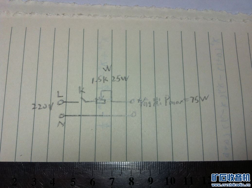

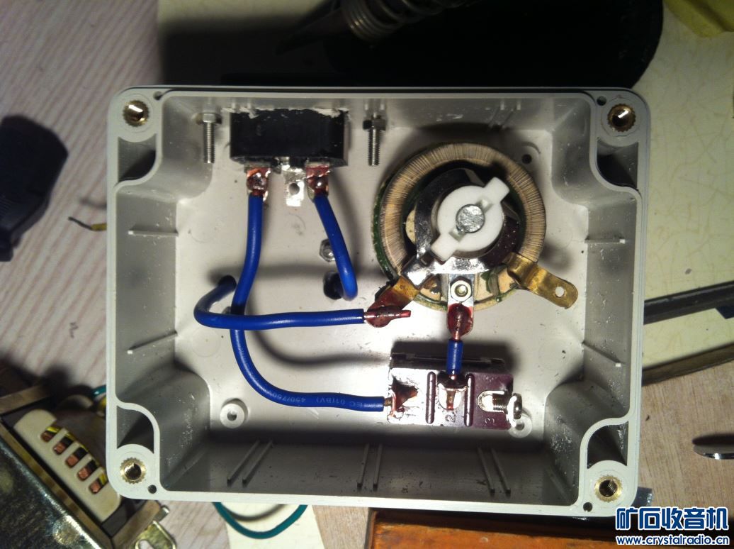

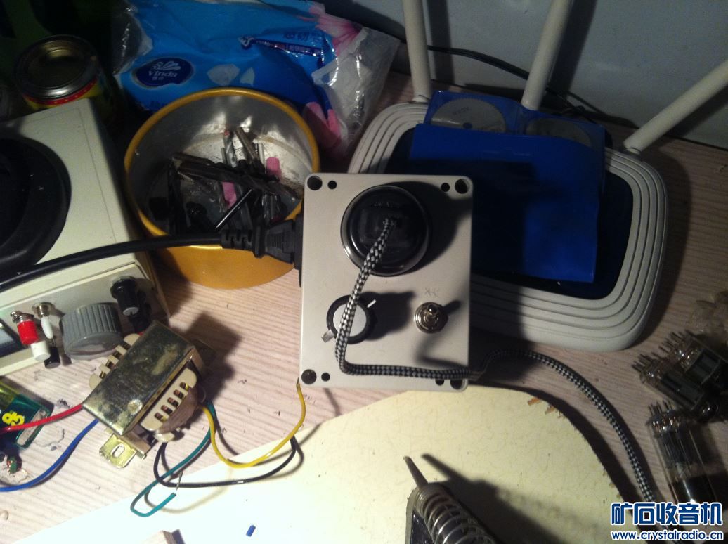

该电烙铁调温插座很简单,仅仅使用了4个元件:开关,两孔插座,品字形电源插,25W1.5K大功率电位器,可以装在一个小塑料盒内。经计算,可以配套使用75W以下的电烙铁,调温效果明显。唯一缺点就是长时间使用时电位器发热严重,应该在机壳开散热口,有条件的话可以加装风扇散热,避免长时间使用电位器发热使机壳熔化。
完成图:
内部图:
发表于 2016-2-18 09:18:54 | 显示全部楼层
请发电路图

发表于 2016-2-18 20:19:30 | 显示全部楼层
兄弟把电路图还有使用效果说说。这样才能通过
发表于 2016-2-18 21:15:25 | 显示全部楼层
这个调温类似台灯可控硅调温,缺点是不能恒温
发表于 2016-2-18 21:21:47 | 显示全部楼层
当然不是,这个是传说中的野蛮串电阻法,不是调节导通角,没见热得要命~哈哈😃
发表于 2016-2-18 21:48:33 | 显示全部楼层
实用性差,不节能。
 楼主| 发表于 2016-2-18 22:12:34 | 显示全部楼层
lq19512003 发表于 2016-2-18 09:18
请发电路图

发表于 2016-2-19 06:58:11 | 显示全部楼层
负载串联了,可调功率得大一点
发表于 2016-2-19 06:59:11 | 显示全部楼层
负载串联了,可调功率得大一点

发表于 2016-2-19 16:31:52 | 显示全部楼层
太暴力了!用个调光灯电路板就很好!
发表于 2016-2-19 16:59:50 | 显示全部楼层
能用可控硅就更好了
发表于 2016-2-20 07:46:06 | 显示全部楼层
可控硅调压的线路技术都很成熟,体积也不大,不知楼主还用电阻调压的目的何在?
