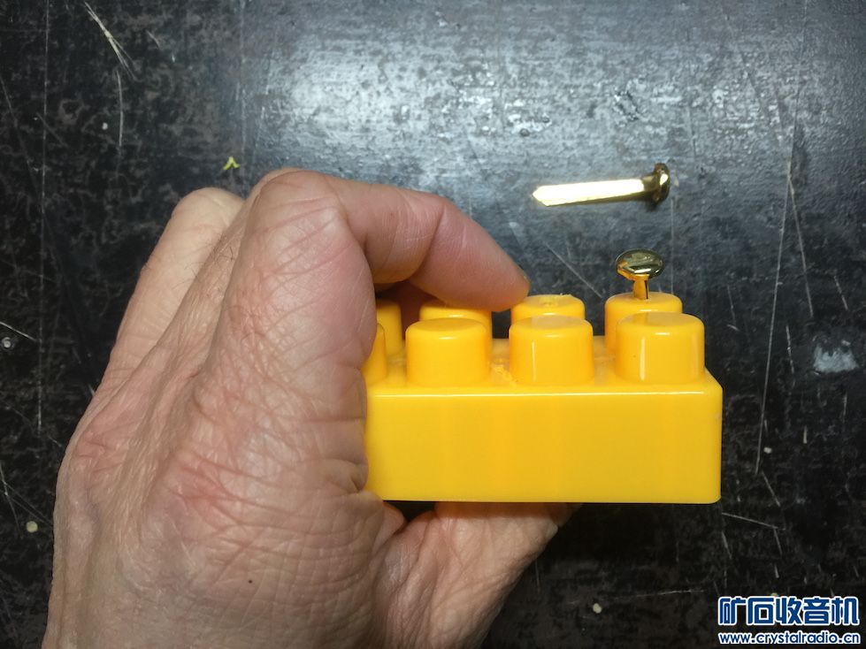

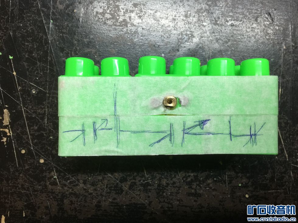

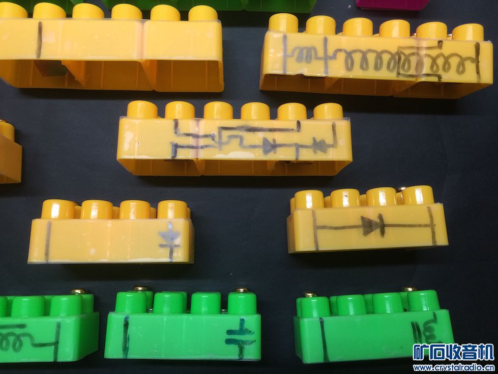

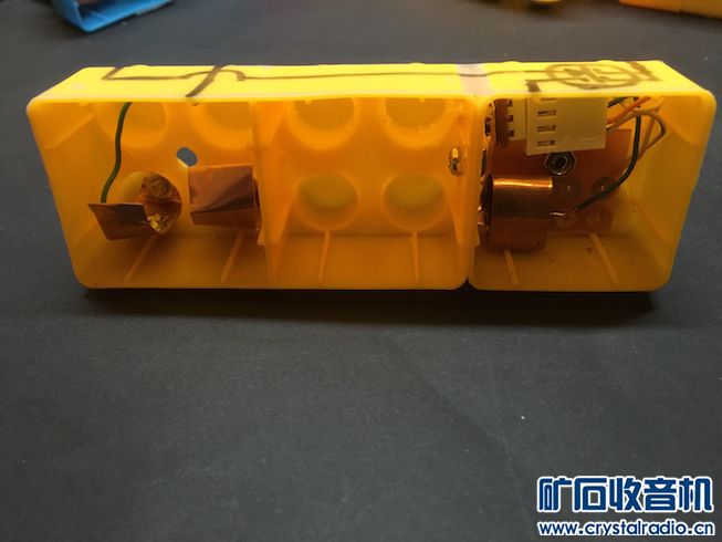

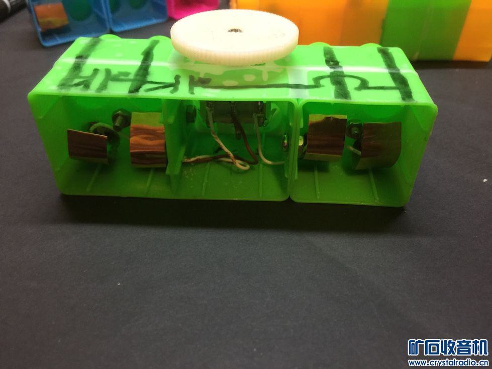

设计概念:
如果有一合矿机积木,给小朋友大朋友,也许会引起大家对矿石收音机的兴趣.
找了一合儿旧积木, 把原木的数个三极管及其他组件改做成矿机用的组件,例如3DQ, 3DP 及各种二极管, 线圈, 银云母电容,
立体矿机积木,要能够在家中接天地线,也可以带出街放在塑料上次上, 边行边听收音机.

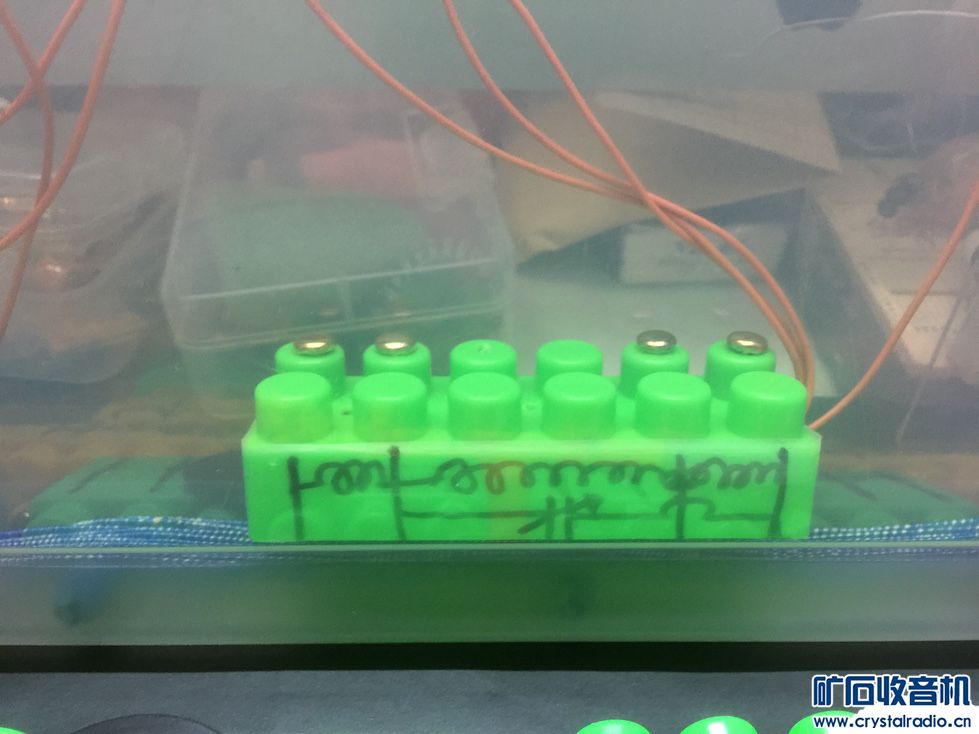

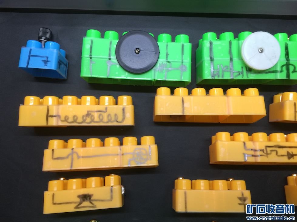

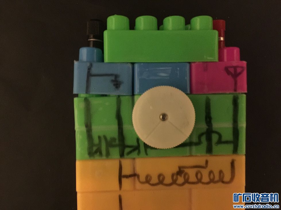

积木之间要能稳固地接驳, 又要有灵活性, 能简单地组合出各种类型的矿石收音机线路. 所以设计的时候也要顾及零件之间的接驳位置,
积木改做方法:

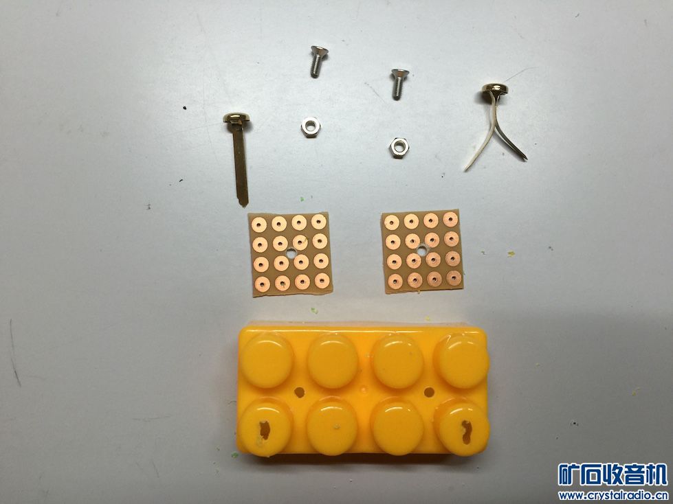

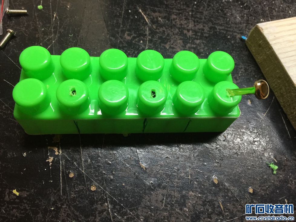

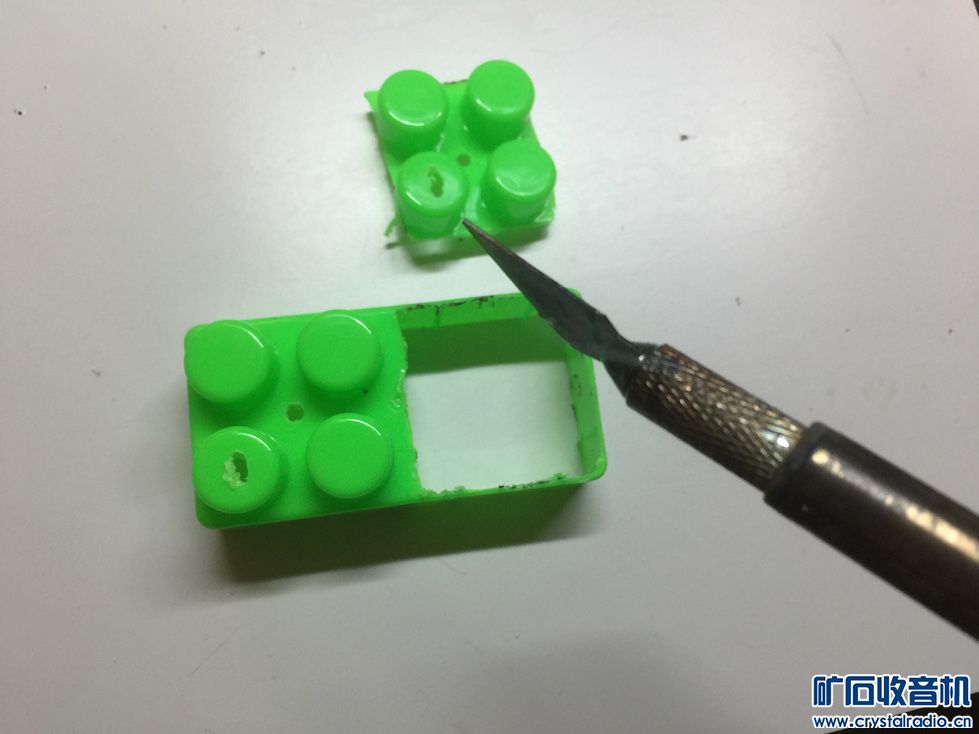

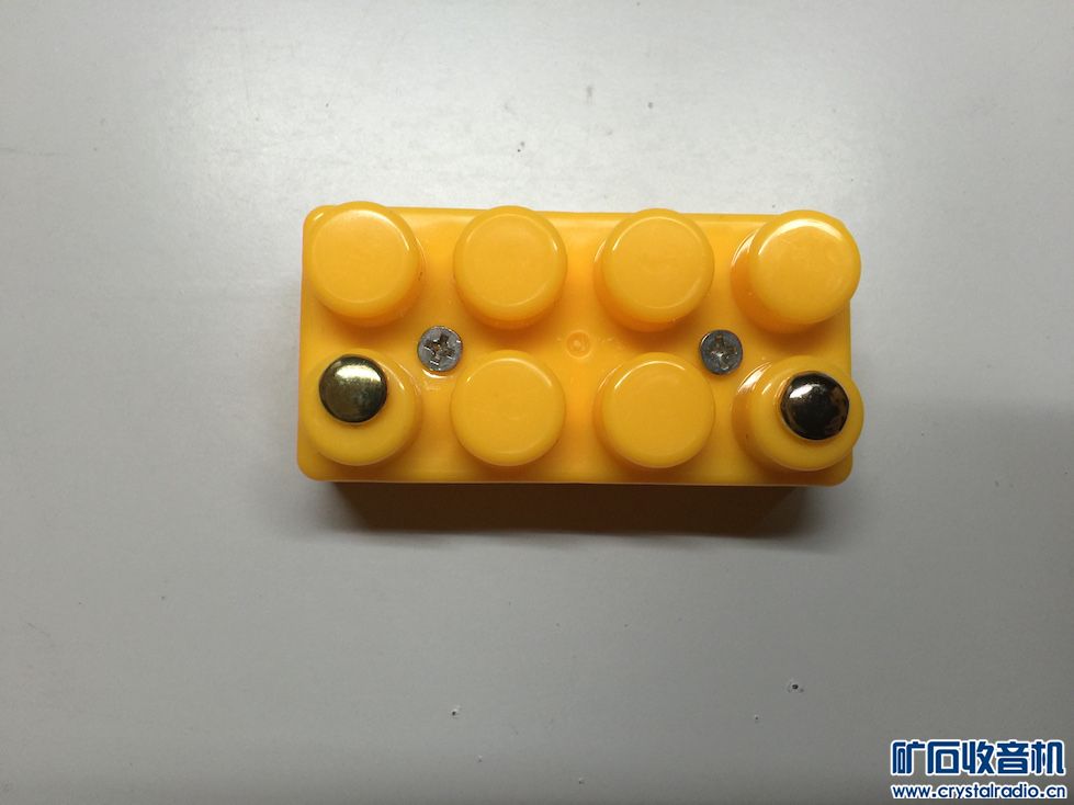

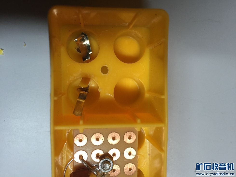

用了两种积木:
 2 x 6 单元 和 2 x 4 单元

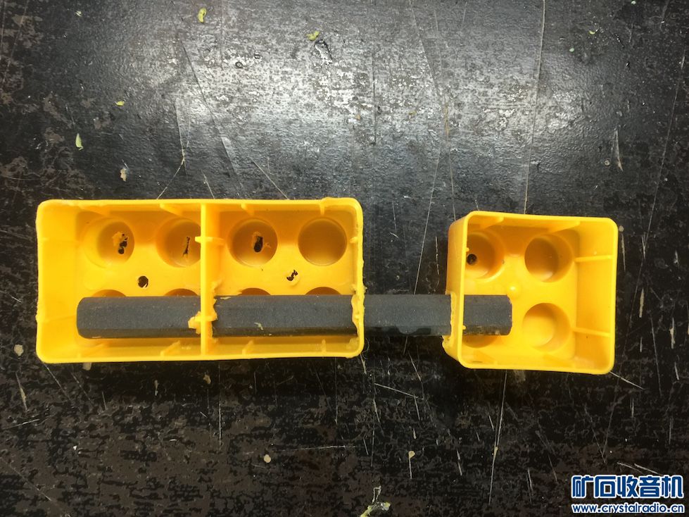

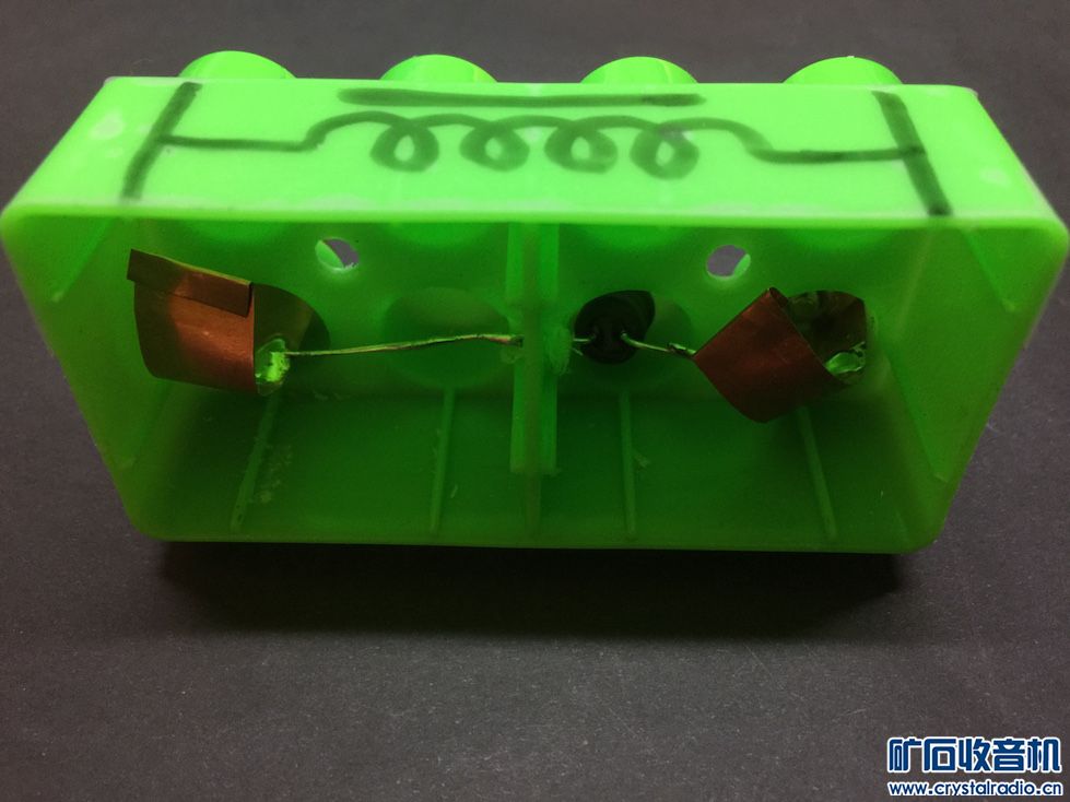

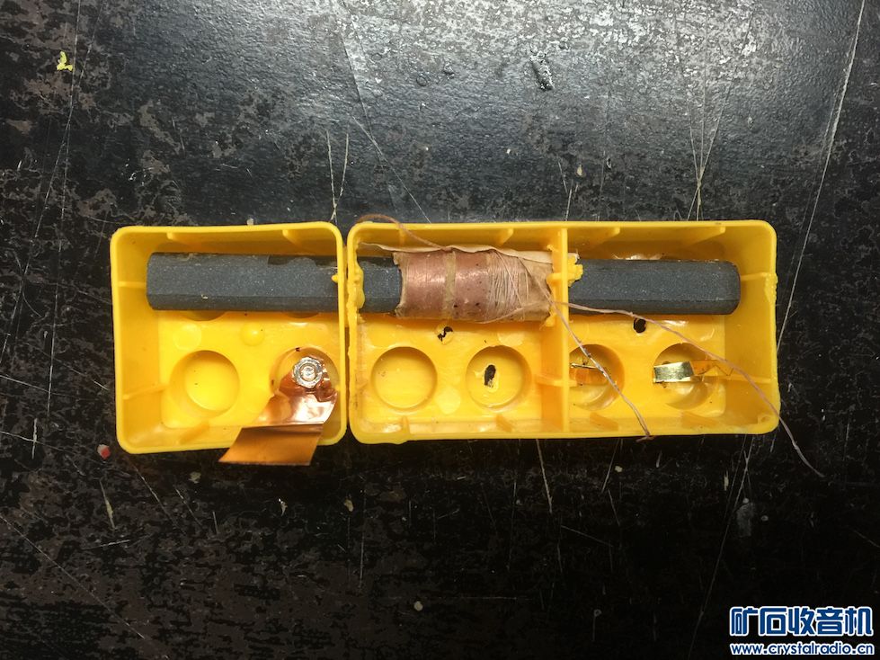

在积木钻一个孔,放入铜制的的书钉, 然后焊接零件的接脚.另外一边接有弹性的铜片.

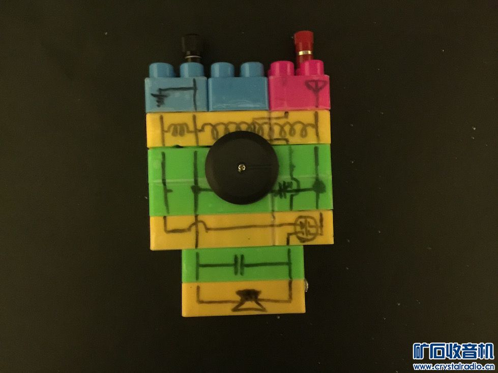

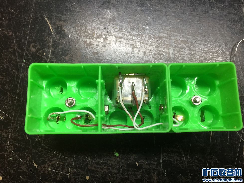

有些零件比较大,例如270pfx2 可变电容,要用两件积木叠上,
线圈用磁棒线圈, 两件叠在一起可以互相藕合.
检波零件有3DQ 和 二极管, 也可用固定矿石.
电容是4700 PF
握电圈用 5mH
耳机可用300欧耳机 或 助听器耳塞(2x150欧毋 串联)

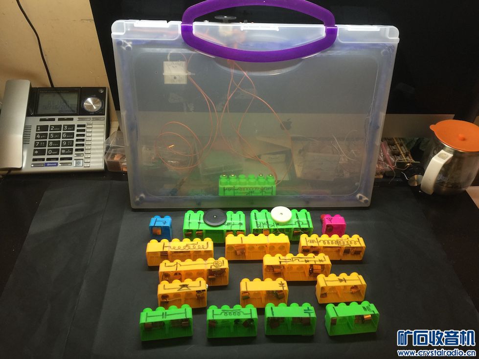

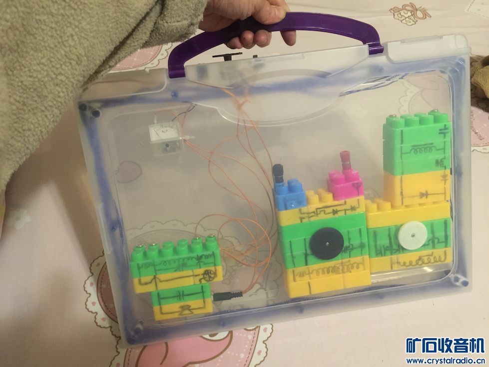

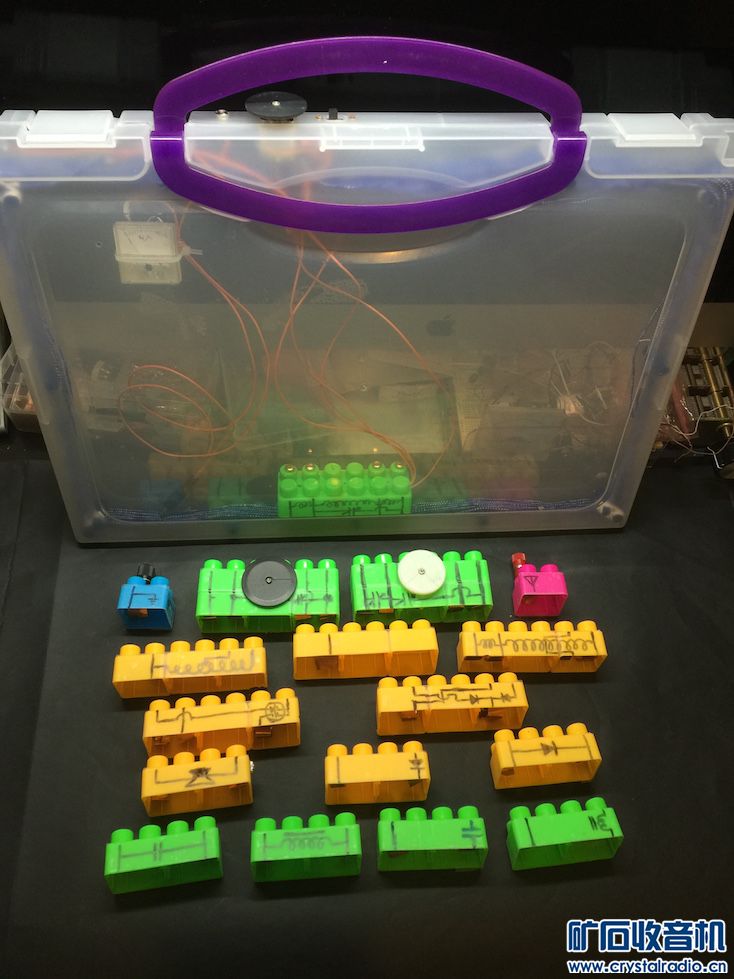

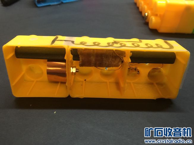

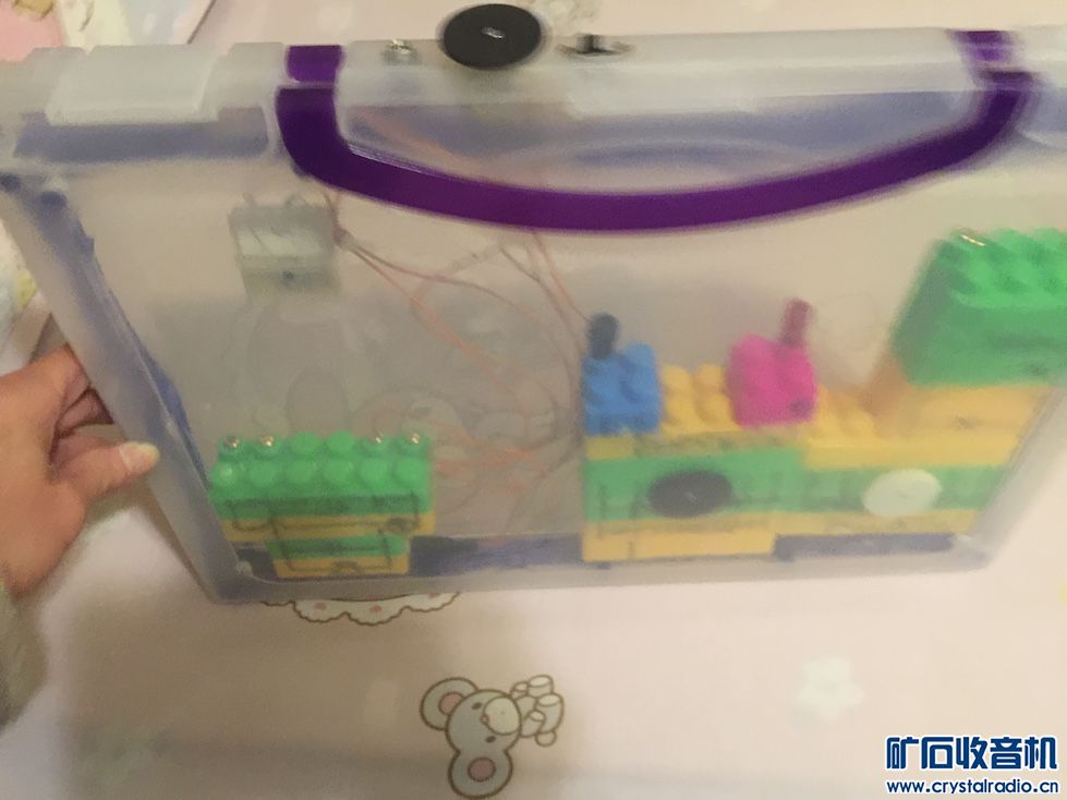

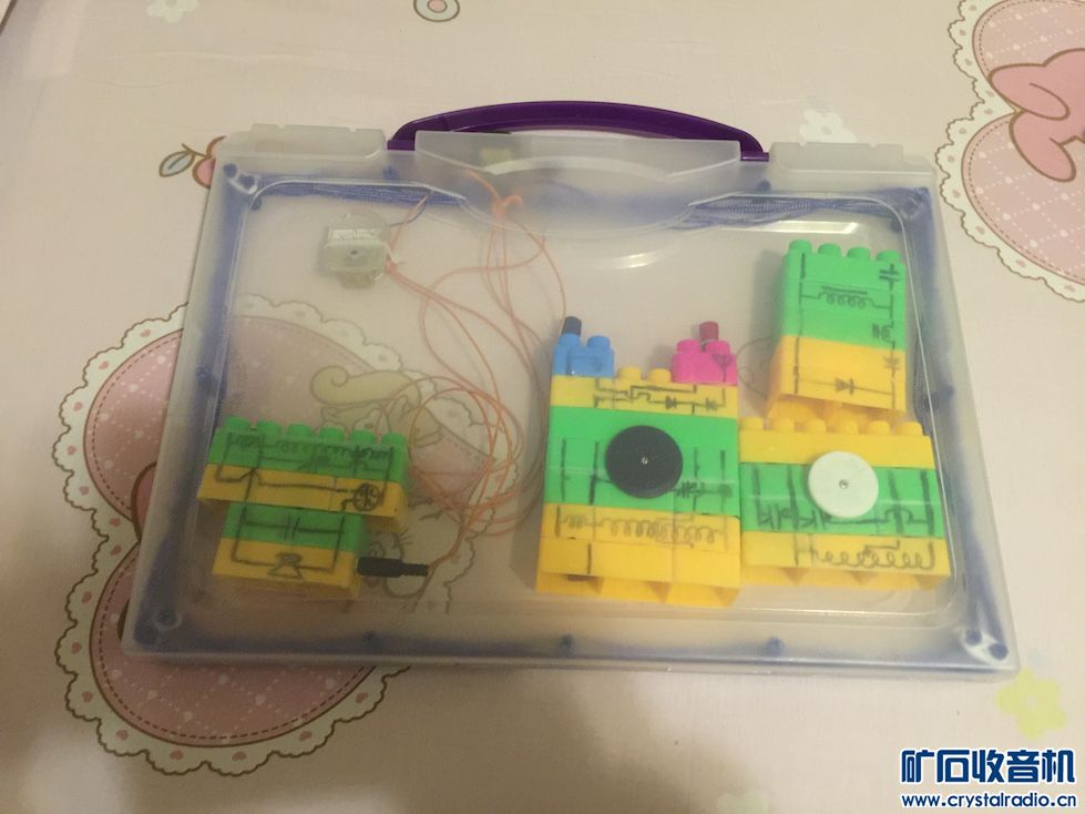

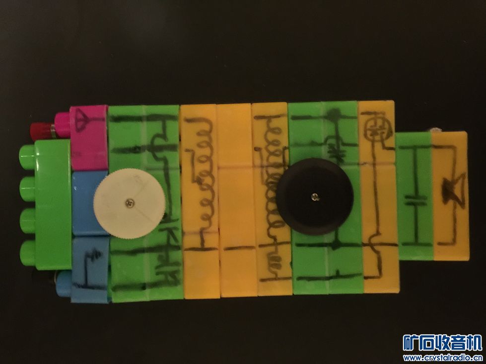

手提箱的制作:
用一个 440x320x30 毫米 低损耗PP塑料手提箱,
用了打进墙的胶塞做花篮线圈的柱子.
用660x0.04 李滋线绕了13圈 (200uH)  接着上3DQ (G1,G2并联), 调谐中波频道.
配合2x270pF 可变电容
用一组电线把它接到一个积木上. 再和其他组件接驳, 组合出各种类型的矿石收音机线路.

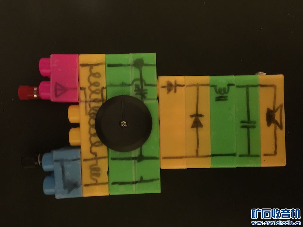

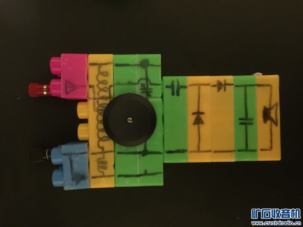

测试:
请参考测试视频:  http://v.youku.com/v_show/id_XMTQ3MzY3NzYyNA==.html?from=y1.7-2
测试了这几种线路, 效果很好:
最单的收音机
单囙路
双囙路
双囙路弱藕合
无天地线 大环3DQ测试
15 米 天线
全波检波电路
双二极管检波电路
倍压检波电路
3DQ测试

感谢您们的鼓励意见。我曾经看到用于构建电灯,风扇,甚至是机器人的积木,但沒有矿石收音机的类似积木。虽然这是一个低技术建设,
我已经花了几个星期试图弄清楚哪些积木适用,大到足以容纳可变电容和磁棒。最重要的是,
如何使积木之间的连接𣈱顺所以它的即插即用,但接触卻是坚固到足以随身携带。
我想过用弹簧,但额外的线圏可能曾加无线信号干扰。最后用铜螺丝和弹性铜片做。

 楼主| 发表于 2016-2-21 11:13:49 | 显示全部楼层
lising 发表于 2016-2-18 10:09
有创意,只是积木不能随意插
我做了第一个版本使用带有钉2 ×2块钉,而不是2×4块或2x8的块。
我认为这将更加灵活,把组件并接在电路中不同的接入点。但是用 2×2块卻不夠牢固,弹性铜片会把积木弹松。最少要用2x4块才夠牢固。
这样也限制了电子积木的灵活性。因为积木是叠起来的,所以也要做些穿越通道来把上層和下層组件連接。这也是另一个限制。我之前做的平面矿机电子积木就没有这些限制。http://www.crystalradio.cn/thread-682956-1-1.html
