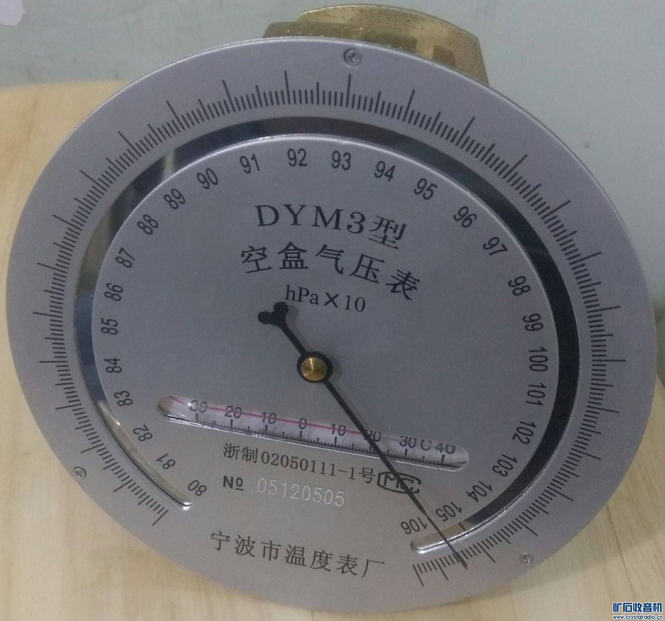

气压表
发表于 2016-2-14 08:17:37 | 显示全部楼层 |阅读模式
tmpdir-2016_02-02_14-16_2_14_8_04_37.jpg tmpdir-2016_02-02_14-16_2_14_8_06_08.jpg tmpdir-2016_02-02_14-16_2_14_8_07_24.jpg tmpdir-2016_02-02_14-16_2_14_8_09_41.jpg tmpdir-2016_02-02_14-16_2_14_8_17_17.jpg
 楼主| 发表于 2016-2-14 10:30:28 | 显示全部楼层
kz306 发表于 2016-2-14 10:22
结构复杂,够精密的。
墙上挂一个不错。能掌握大气压。

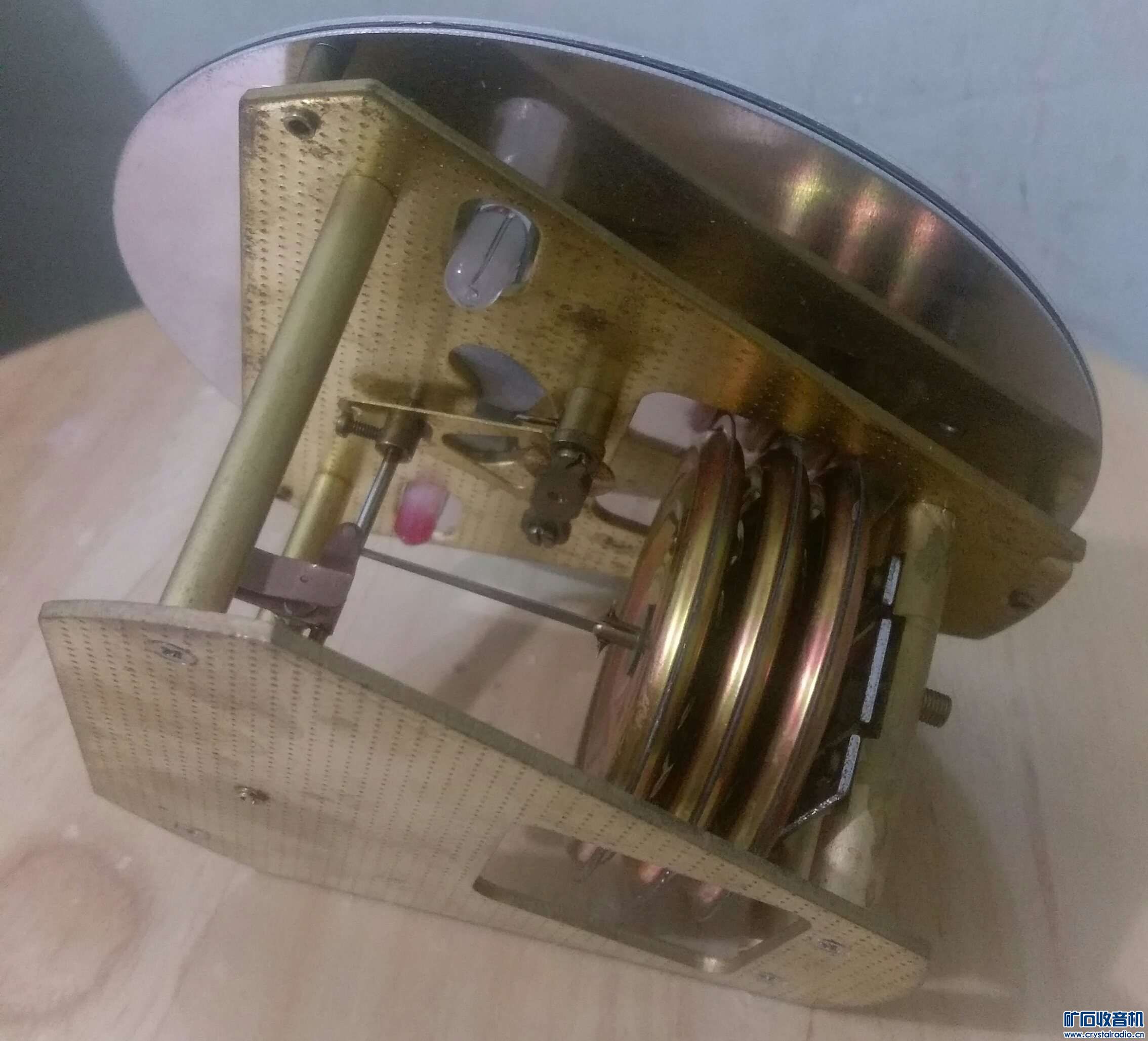

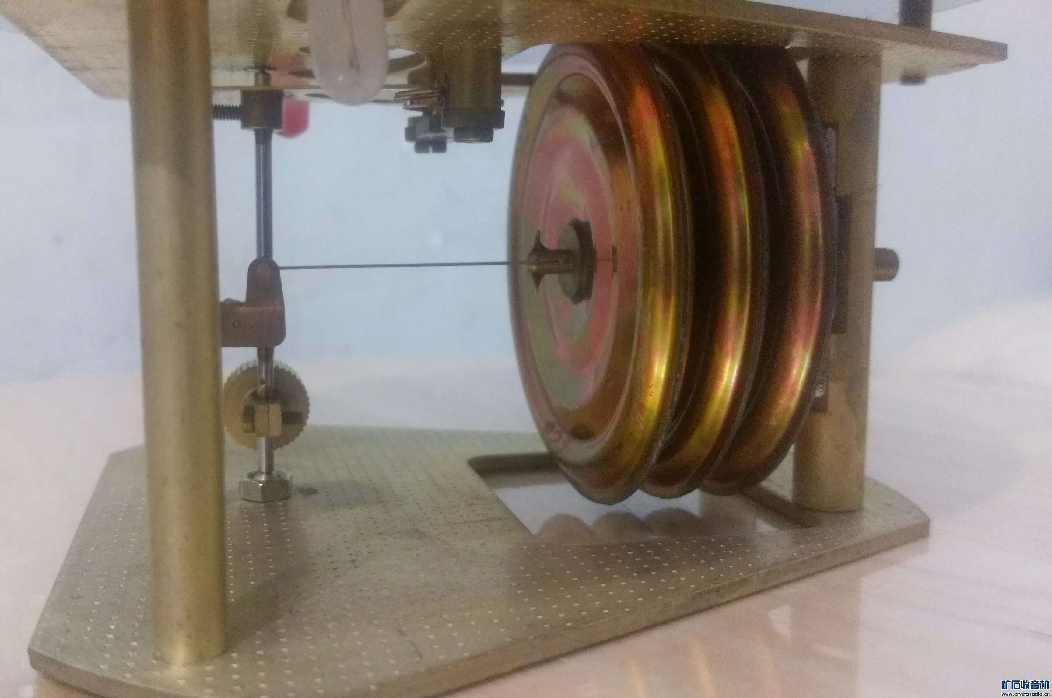

是够精密的东西,靠近刻盘底下的指针还有游丝的,角度不好,没有拍出来!这个东西还是头次见了,下面的3个大圆鼓不知起什么作用和原理 难道是热胀冷缩的原理来拉动转轴带动指针!据说有一种不用上链的钟表不知是不是这种原理?
发表于 2016-2-14 10:34:57 | 显示全部楼层
3个大圆鼓就是检测气压的,里面可能是真空的。
 楼主| 发表于 2016-2-14 10:39:26 | 显示全部楼层
O(∩_∩)O谢谢!这个东西就这样一看,也觉得没有什么,就是不很明白它一个铁硬硬的真空鼓是怎么运动的?看似简单实际不简单啊!

我估计,3个盒子内部是联通的,楼主看看下面是否有个出口,直通大气?
 楼主| 发表于 2016-2-14 13:18:51 | 显示全部楼层
O(∩_∩)O谢谢提醒!恭喜发财!有空再详细看看!
发表于 2016-2-14 13:42:39 | 显示全部楼层
发表于 2016-2-14 13:54:40 | 显示全部楼层
谢谢楼上朋友解答,因为很早以前,在我们这,人家淘汰的各种废压力表堆里捡了一个带这种盒的压力表,拆出来玩,用嘴吹就能看到指针动,捎带问问。
 楼主| 发表于 2016-2-14 14:01:01 | 显示全部楼层
xingyu 发表于 2016-2-14 13:42
这3个罐是联通的,和外面是隔绝的。是这个表的核心部件。
O(∩_∩)O谢谢解答了!
 楼主| 发表于 2016-2-14 14:02:07 | 显示全部楼层
001 发表于 2016-2-14 13:54
谢谢楼上朋友解答,因为很早以前,在我们这,人家淘汰的各种废压力表堆里捡了一个带这种盒的压力表,拆出来 ...
O(∩_∩)O~用嘴来吹这个动作以前也试过!
