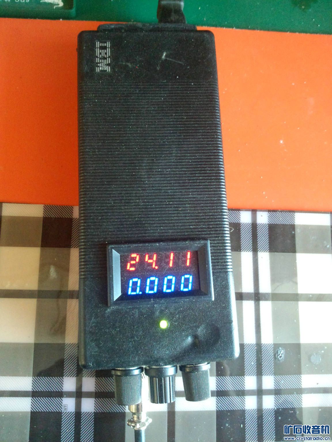

我的二合一是赛克952D,发热芯和936一样,不过回温却好于936,不知道原因,猜想或许是供电高过936吧,用的时候不多,需要焊接大焊点就用快克3205。平时用的最多的是自制苹果白光,化锡快,回温也快,顺便加个DC-DC电源,方便外出。我建议楼主不必要买带电源的焊台,因为它太过于简单,粗糙。可以单独买个茂迪德士或掬水电源。

发表于 2016-2-16 08:47:32 |
8695689 发表于 2016-2-15 20:18
朋友你是说带电源的焊台,电源功能太过于简单?你发的图片是什么牌子?什么型号?

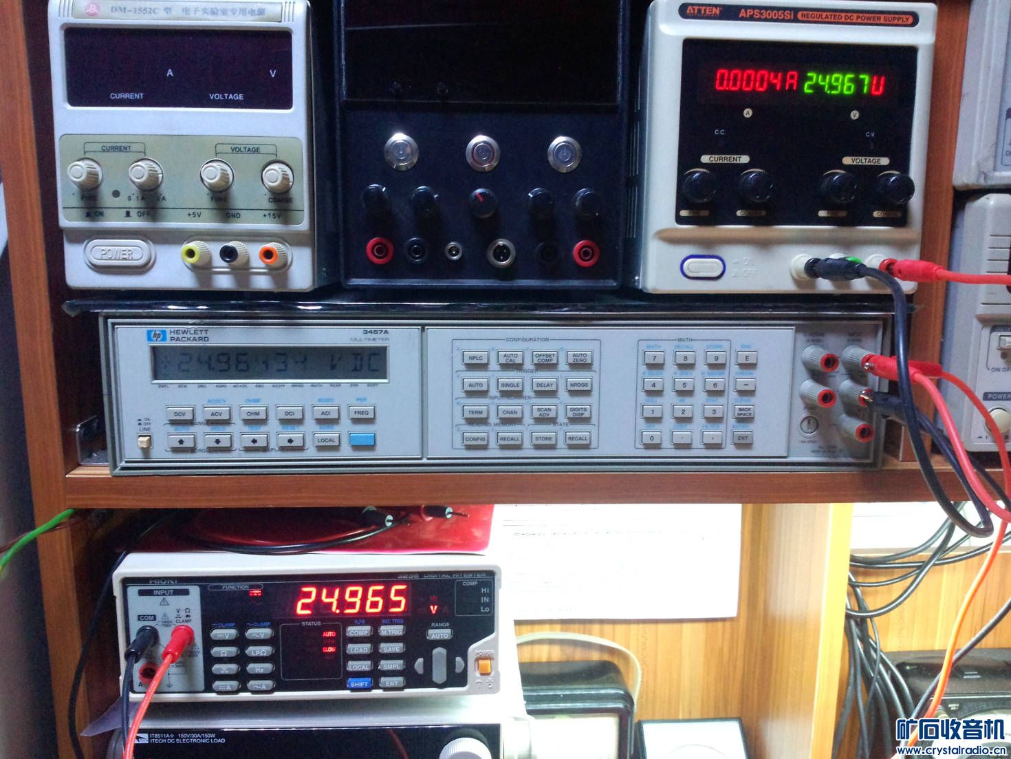

国产电源几乎都很粗糙,最大的缺点是输出不稳,假如你想冲锂电,调好4.2V,过几个小时你来观察,会发现空载已经不在4.2V了,为了稳定用多圈换掉厡碳膜很有必要,其他缺点就不好弄了,只能将就。我发的图片是用苹果电源自制的白光加0-24V0-3A可调,外出用很方便的,用DC-DC制作很简单。下面的图片是我用国产电源换多圈,换五位数字表,把末级2个管换3个管加效率高的散热器,另外风扇加温控,输出功率不大时就会完全静音。

国产电源几乎都很粗糙,最大的缺点是输出不稳,假如你想冲锂电,调好4.2V,过几个小时你来观察,会发现空载 ...

多圈是指电位器呀,原装的是碳膜电位器稳定性很差。原装数字表多数是三位,极个别是四位的,精度差,换高位表可以不用其他数字表监测了。我发的图片电源电压精度已经和3457与3238非常接近了。

T12的工作电压是12-24V,电流最大3A,只要符合这两个条件的电源就可以,我建议电压选19-24V,电压太低化锡回温都慢。原装调压调流电路不用动,在原机整流后取电压用DC-DC板降压后供白光板使用,这样很简单的也不影响原机的电源功能,只是破坏了原机的面板,我认为应该用笔记本或苹果电源就很好。
