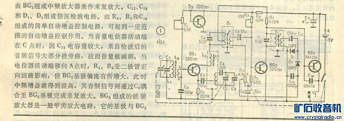

这机子论坛上有人做过吗?我有两个问题,1是那个D3起个什么稳压作用,干嘛基极和集电极要并联,不并联不一样可以?还有,用硅二极管应该也一样吧?2最后的那个BG3锗管换成硅管也可以吧,只要耳机串在集电极,而发射极接地?
有机会,把这个电路做一做,用来初试超外差,小试牛刀!

三极管当二极管用,输出电压高点,不建议使用二极管代替,后面的用硅管改集电极输出就可以了
发表于 2016-2-13 18:09:34 | 显示全部楼层
D3可以用硅二极管1N4148,BG3可以用硅管9012,8550都可。
发表于 2016-2-13 19:03:41 来自手机 | 显示全部楼层
三极管BC二脚并联接入电路,作稳压管用,其钳位约0.9一1V,这是硅1.5V机特有的,如用一个硅二极管+一只锗二极管才能代替该管,原机使用800欧耳机,配锗管才有一定的动态范围,如改用硅管最好再接一级射随器配8欧或16欧耳机(32欧并联)

这个稳压是怎么回事?电源1.5V,它稳在0.7V左右,并在电池两端,是怕以后电池电压下降而以防万一吗?

这是国产硅管线性差曲线散所造成的,楼主可以用硅管搭一个电路测测便知,3DG6,3DG201,9O14,三种管子试了就明白
发表于 2016-2-13 23:04:55 | 显示全部楼层
1。硅三极管的bc极短接,与e极构成稳压管,其稳压效果要比二极管的PN结正向稳压效果好。集成电路里都是这样接法。
2。因为电源电压只有1.5伏,为了获得尽可能大的输出功率,输出管应该用饱和压降小的锗管。硅管的饱和压降一般都高于锗管。

现在的硅管饱和压降低至0.1v,你讲的是老黄历了,后级独立偏置,用硅管没有问题的

图纸中,BG2换用高贝塔值的C9014,效果会比3DG201好一些。
发表于 2016-2-14 02:34:51 | 显示全部楼层
末级功放管使用硅管要考虑提高基极的偏置电压,锗管偏置电压0.2-0.3V。硅管要0.6-0.7V,如果电池电压低落到1-1.2v左右那么后级基本就不工作了。

"其钳位约0.9一1V",不知道你是做过实验呢,还是那本书上有讲解过,硅管集电极与基极相连,充当二极管钳位就成了0.9一1V?
如果按照你所说的,集成电路内部大量使用这种接法,充当双端或单端恒流源,恒流管基极抬高到了0.9V,早就悲催了。
当三极管基极与集电极相连,充当二极管时,压降只会低于二极管压降(二极管一般0.7),绝不会高于这个数
发表于 2016-2-14 20:30:49 来自手机 | 显示全部楼层
这种接法电压钳位大于一个结电压,采用3DG6效果最好,线性好的9014反而电压低一些
