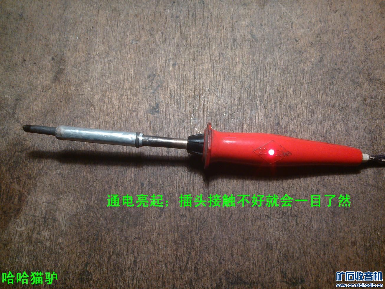

老烙铁装个指示灯
发表于 2016-2-12 16:54:15 | 显示全部楼层 |阅读模式
发表于 2016-2-12 17:54:37 | 显示全部楼层
这方法好。直观
发表于 2016-2-12 17:56:53 | 显示全部楼层
100k限流电阻太小,易发热烧led,最少200k。作为指示灯一般我觉得300k左右亮度已经足够。

缠铝皮有什么功用请科普

好方法,我是把插头换成透明插头,然后把指示灯装在插头里,发光面更大,目的是提醒自己別忘了用完拔插头
