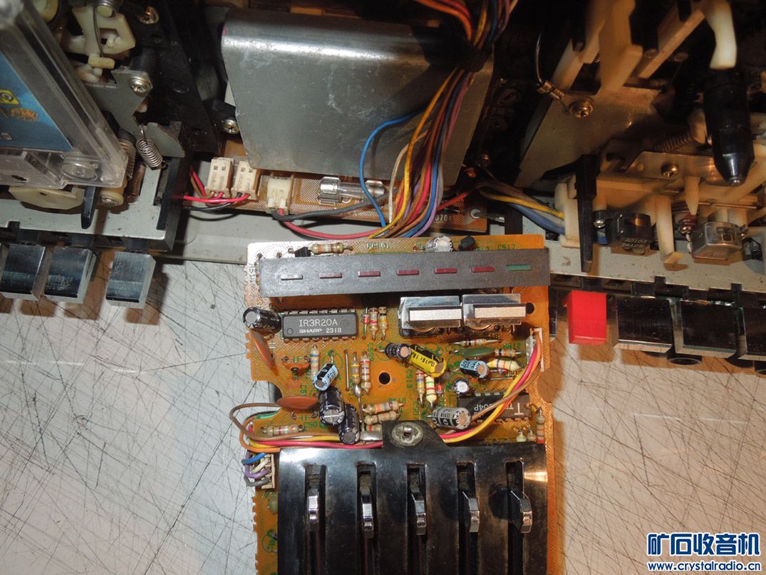

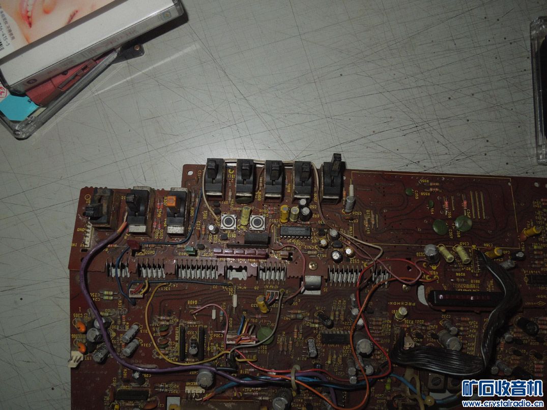

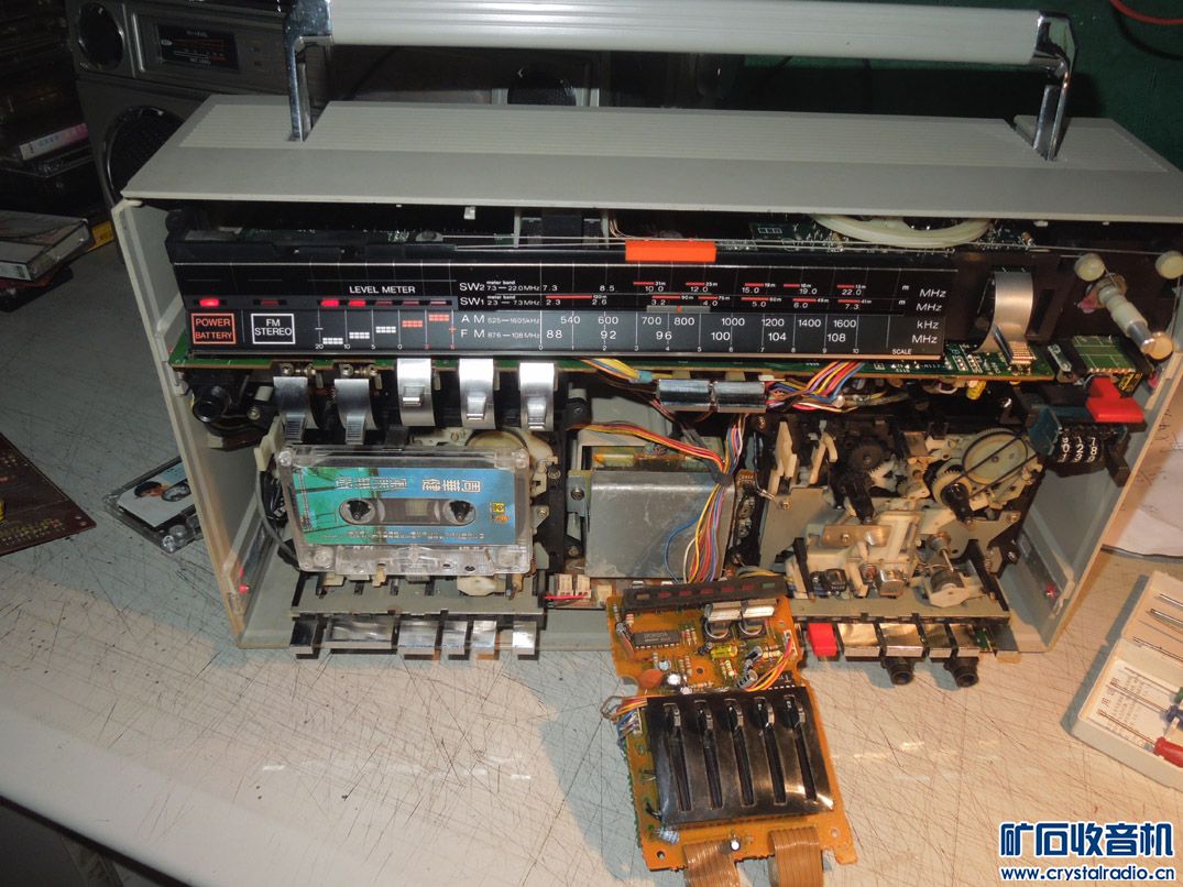

大年初三呆着没意思本人不爱喝不爱麻,干脆鼓捣自己的宝贝吧,正好手里有台夏普700收录机自动选曲功能失灵,干脆拿它磨磨手指头...........机器现在的表现是:按选曲键选曲灯都能点亮,唯独第二个不亮,清除键都好用.设定了选的歌曲位数在放音状态下按快进或倒带件机器立即停机选曲灯熄灭或这盘带快走完了,选曲灯或灭或量机器还没有进入放音状态..................先检查放音机芯后面的选曲自停电磁铁非常灵活可靠,在它的驱动三极管基集通过4.7K电阻送入0.8伏电压电磁铁动作的啪啪的,看来选曲驱动部分很正常,接下来又检查了机芯后面的触点开关板,各开关工作可靠动作清脆,看来毛病只能在选曲电路板上了,主要由IR3R20A选曲集成块组成,是夏普独家产的东西,没有资料也懒得去找了,更谈不上去测什么电压分析什么原理了,正好手里有一块夏普575的拆机板选曲集成块也是IR3R20A,干脆拆下来把它换到700上,故障完全消失,选曲动作利索干脆,心里这个敞亮...哈哈 .常鼓捣收录机的朋友们手里应该多屯点拆机板,在关键时刻真有用啊!在啰嗦一句,700的声音非常的耐听,百听不厌.........
