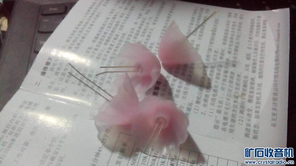

     现在,很多女生喜欢头上戴萌草来“卖萌”。然而,我发现市面上萌草并不能像荧光棒那样发光,即使可以发光,价格很高,有的买到了39元每个。于是,我就想做个能够发光的萌草。这样一来,不仅可以在白天“卖萌”,也可以在晚上“卖萌”,而且效果更好。有些女生看了我制作的这个萌草,都觉得很好看,甚至建议我批量生产,拿去销售。
     现在图片中的这个用粉红色LED的萌草,已经送给我初中同学了。
这是发光时的效果
这是发光时的效果

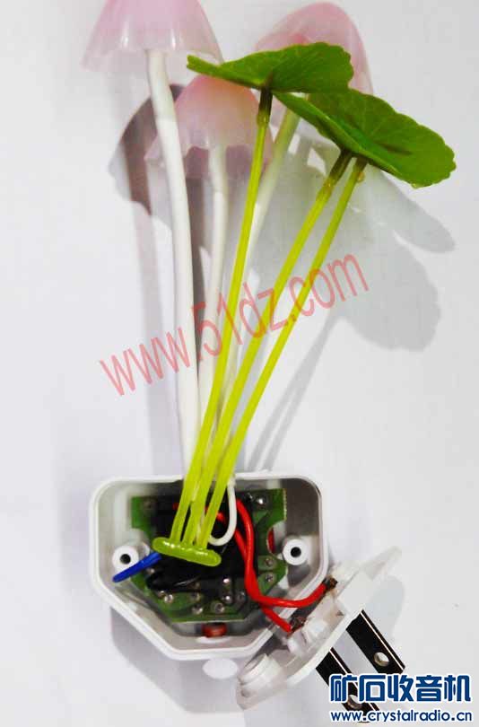

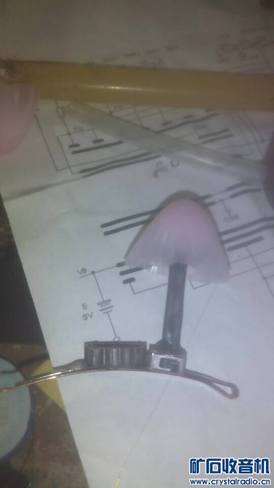

     由第一幅图可知,使用的材料很少。我在这里使用了发卡来作为主体材料,同时作为导线。CR1220锂电池以及配套的电插座,小型拨动开关,LED,6mm的热缩管(套在LED引脚上,可以是黑色也可以是白色、棕色,最好不要有字),还有在51电子上买的光控小夜灯套件(http://www.51dz.com/0/s---3344--.htm)中的橡胶蘑菇(套在LED上),再用电烙铁以及热熔胶固定,就做成了LED夜光萌草。
橡胶“蘑菇:套在LED上
橡胶“蘑菇:套在LED上
     此外,为了更好看些,也可以把上面所说的套件中的“叶子”(如下图所示),剪一片下来,固定在CR1220电插座上。
    这样一来,就大功告成了,可以送给女票卖萌了。

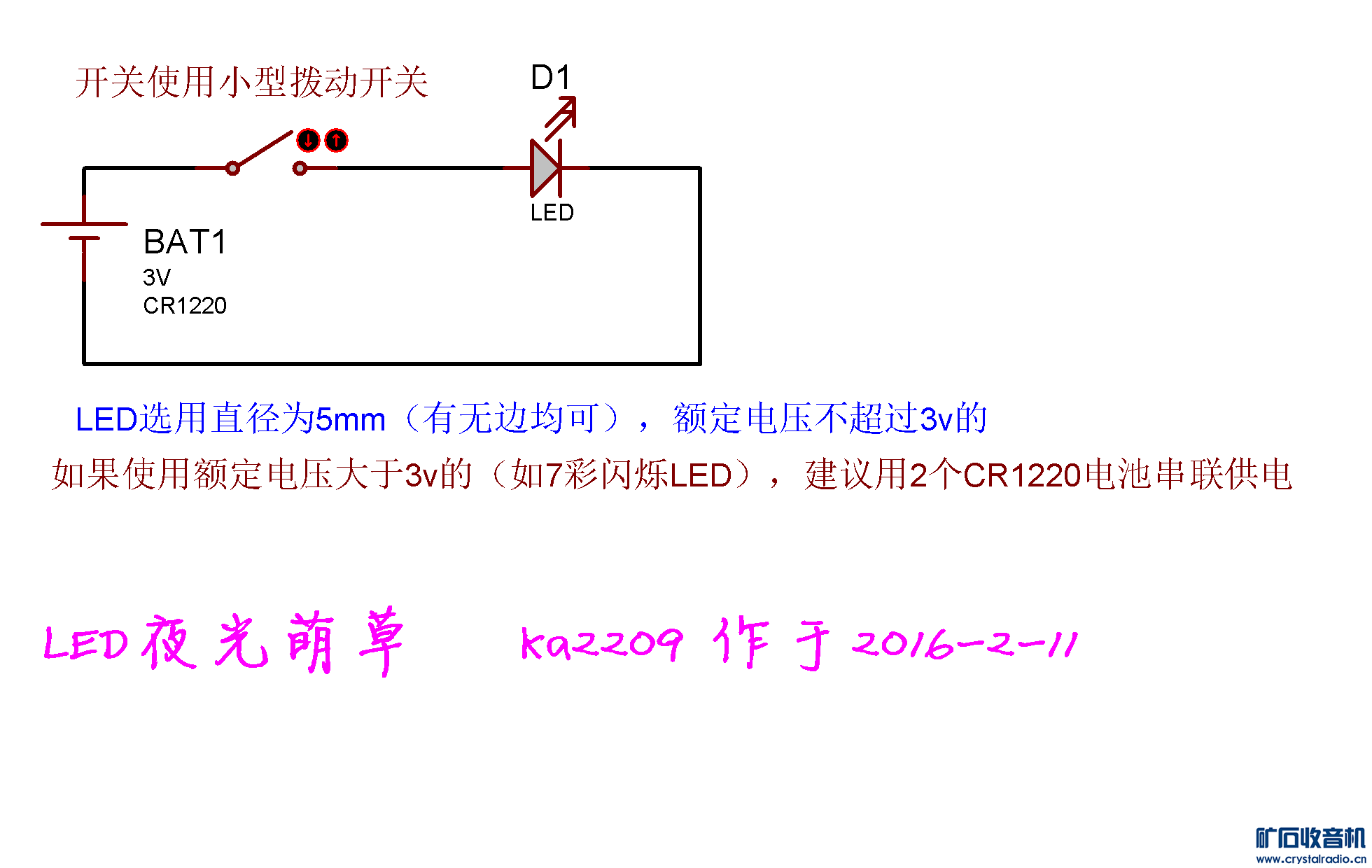

电路图见4楼

总得有个电路图呀
 楼主| 发表于 2016-2-11 23:07:54 | 显示全部楼层
lq19512003 发表于 2016-2-11 17:05
总得有个电路图呀
还有,用两个CR1220电池供电的话,建议串联一个几十欧姆的电阻器来限流
